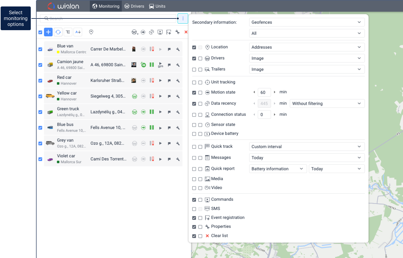

Para personalizar a lista, clique no ícone
no canto superior direito da aba Monitoramento. Na coluna à esquerda, selecione as opções que devem ser exibidas na lista de trabalho e no menu de opções de monitoramento. Na coluna à direita, você pode selecionar as opções usadas com menos frequência: elas ficarão disponíveis no menu adicional. A lista personalizada é salva e aplicada individualmente para cada usuário.
Todas as opções da aba Monitoramento podem ser divididas nominalmente em dois tipos, descritos abaixo.
Opções de informação. Esses ícones contêm informações sobre o estado atual da unidade (movimento/parada, valor do sensor, estado de conexão, atualidade dos dados). Para mais informações, veja a dica de contexto exibida ao apontar para o ícone.
Opções de ação. Um clique nessas opções permite executar uma ação na unidade (registro de evento, execução de comando ou relatório, solicitação de mensagens, construção de percurso, edição de propriedades, remoção da lista de trabalho e assim por diante). Em geral, todas as instruções adicionais podem ser encontradas nas janelas correspondentes. Os botões de ação ativos ficam azuis quando você aponta para eles.

Informações secundárias
Todas as opções da aba Monitoramento são divididas em 5 seções. A primeira contém a opção Informações secundárias, que permite exibir o conteúdo das colunas de texto abaixo dos nomes das unidades. As seguintes alternativas são possíveis:
- Nenhuma
- Endereço
- Cerca eletrônica
- Nome do motorista
- Número de telefone do motorista
- Reboque
Quando o modo privado da viagem é detectado (se a unidade tiver um sensor do tipo Modo privado com a opção Não mostrar localização da unidade ativada), a informação sobre a última localização conhecida durante a viagem “comercial” anterior é exibida como o endereço ou a cerca eletrônica atual.
