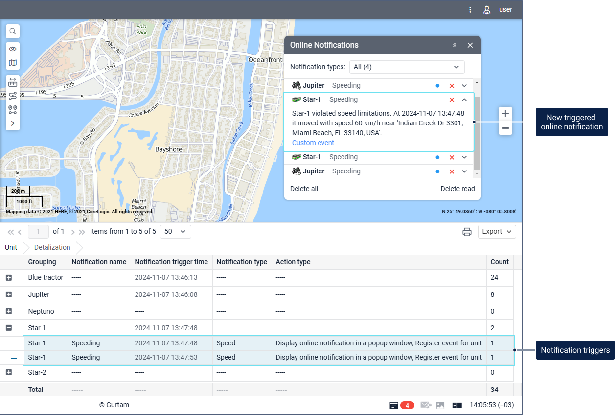

Perguntas e respostas
Como posso saber se o alerta foi acionado?
O exemplo a seguir, com um alerta Intervalo de velocidade personalizado, mostra como você pode descobrir se o alerta foi acionado.
Há um alerta com a condição Intervalo de velocidade personalizado para um grupo de unidades com as ações Mostrar alerta online em janela pop-up e Registrar evento para unidade. O alerta é acionado pela mensagem que contém um valor de velocidade que excede o limite especificado.
Quando estiver conectado ao sistema, você poderá visualizar o ativação de alerta na janela de notificação on-line. O texto do alerta descreve as informações da mensagem de acionamento. As mensagens de acionamento também podem ser visualizadas em tempo real no registro da sua sessão.
A ação Registrar evento para unidade recupera informações sobre mensagens recebidas anteriormente que acionaram o alerta. Essas informações podem ser encontradas em diferentes partes da interface, por exemplo

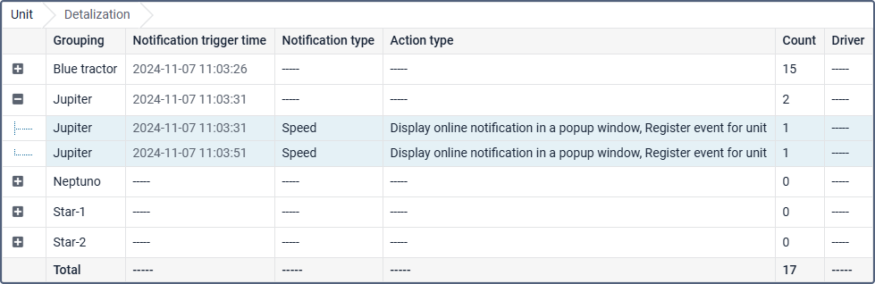

A tabela Ativações de alertas resume as informações essenciais sobre os ativações de alertas. Nesse caso, ela exibe a unidade, o nome do alerta, a hora de cada mensagem que acionou o alerta, o tipo de notificação, as ações e calcula o número de acionadores.
Você pode selecionar colunas e definir filtros de intervalo de acordo com as informações que deseja incluir na tabela.
