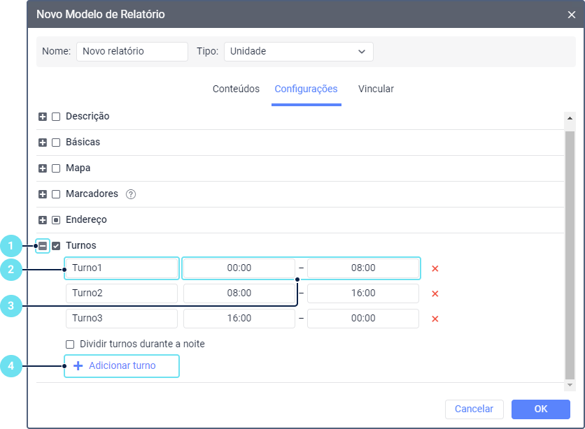

Para configurar turnos, siga estas etapas:
  1. Clique no ícone esquerda da seção Turnos.
  2. Especifique o nome do turno (por padrão, o primeiro turno é chamado Turno1 e os seguintes, Turno2, Turno3, etc.)
  3. Especifique a hora inicial e final do turno. Somente o formato de 24 horas pode ser usado. Por exemplo, 09:00–17:00.
  4. Clique em Adicionar turno.
  5. Adicione a quantidade de turnos desejada repetindo as etapas 2–4. O início do turno seguinte não pode ser anterior ao fim do turno anterior.
Para excluir um turno, clique no ícone    ao lado dele.
