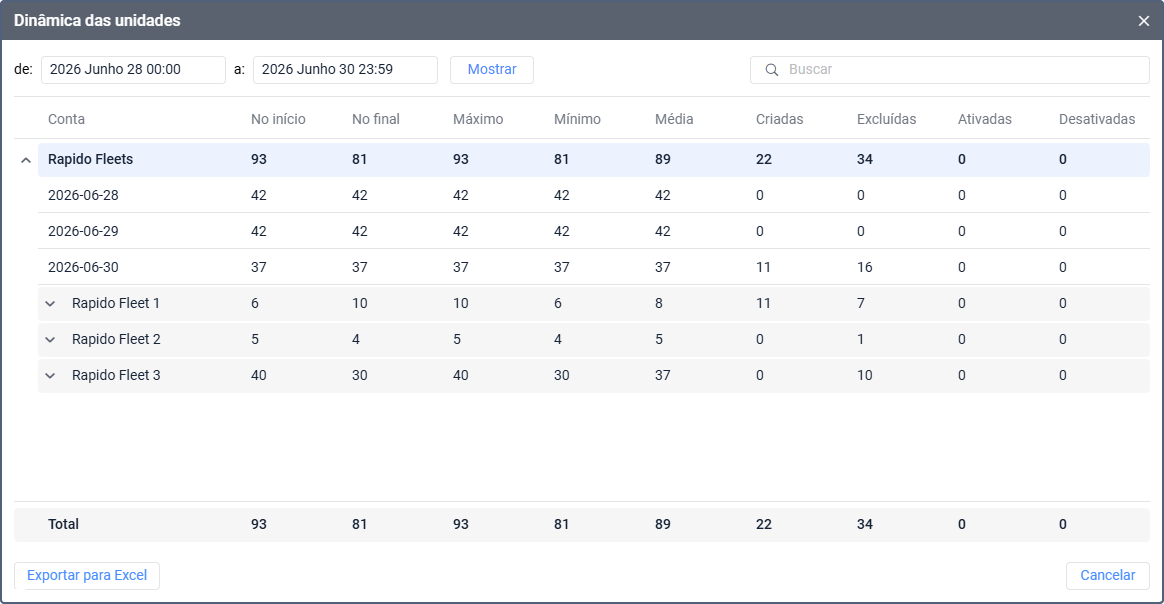

A dinâmica de unidades mostra estatísticas sobre o número de unidades ativas por conta e subconta para um período selecionado. Isso permite rastrear contagens de unidades para fins de faturamento.
Para visualizar a dinâmica de unidades de uma conta, vá para a tabela Contas no CMS Manager e clique no ícone na coluna Dinâmica de unidades para a conta desejada. Isso abre a janela Dinâmica de unidades.
Selecionando um período
Na parte superior da janela, selecione o período usando os seletores de data de e até. Clique em Mostrar para carregar os dados do período selecionado.
Por padrão, o período é definido como o mês calendário anterior.
Visualizando a dinâmica de unidades
A tabela exibe uma visualização hierárquica das estatísticas de unidades com as seguintes colunas:
Coluna Descrição
Conta O nome da conta. Expanda esta linha para ver as estatísticas de unidades para cada dia do período selecionado, bem como para cada subconta.
No início O número de unidades ativas no início do período (ou dia).
No final O número de unidades ativas no final do período (ou dia).
Máximo O número máximo de unidades ativas durante o período.
Mínimo O número mínimo de unidades ativas durante o período.
Média O número médio de unidades ativas durante o período.
Criadas O número de unidades criadas durante o período (ou dia).
Excluídas O número de unidades excluídas durante o período (ou dia).
Ativadas O número de unidades ativadas durante o período (ou dia).
Desativadas O número de unidades desativadas durante o período (ou dia).
A linha Total na parte inferior da tabela mostra os valores agregados de todas as contas para o período selecionado.
