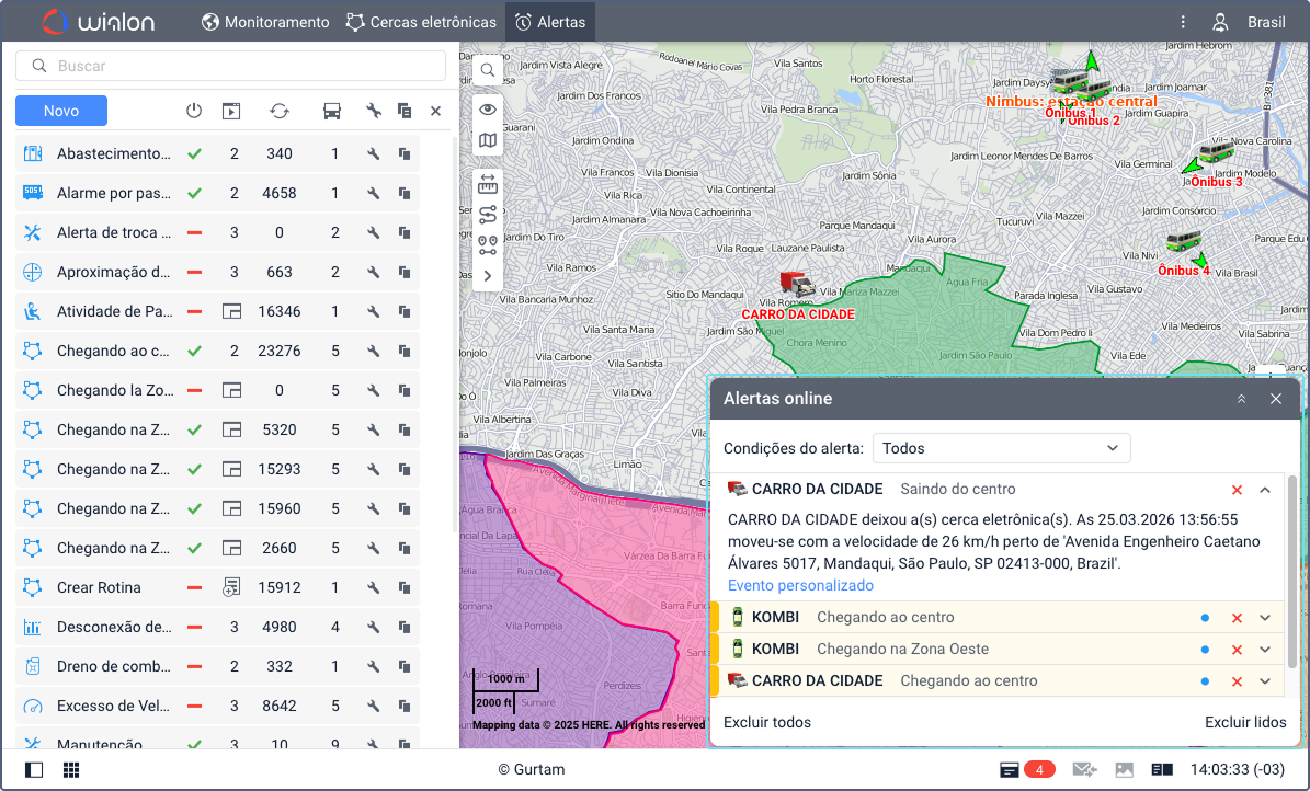

Por padrão, os alertas online são exibidos em uma janela pop-up no canto inferior direito da tela. No entanto, você pode desabilitar a opção Exibir automaticamente eventos pop-up nas configurações do usuário. Nesse caso, você pode abrir a janela de Alertas Online manualmente clicando no ícone no painel inferior. Se você tiver alertas não lidos, este ícone exibe um indicador vermelho mostrando o número de alertas não lidos. Você também pode ver o número de novos alertas online na aba do navegador.

Você pode gerenciar e interagir com alertas ativados diretamente da janela Alertas online:
  • Filtragem: Na parte superior da janela Alertas online, um filtro suspenso Condições de alerta está disponível para classificar os alertas exibidos por condições. Por padrão, ele mostra todos os alertas. Este filtro está disponível apenas para os usuários de nível superior e usuários com direitos de revendedor.
  • Visualização e expansão: Novos alertas são exibidos no topo da lista. O título do alerta online coincide com o nome do alerta. Para expandir ou recolher os detalhes de um alerta específico, use os ícones / ou clique em uma área vazia da barra de título.
  • Status de não lido: Alertas não lidos são destacados com um ponto azul () ao lado das setas de expandir/recolher.
  • Centralização no mapa: Após clicar no nome do alerta, o mapa é centralizado no local onde o evento ocorreu. Após clicar no nome da unidade, o mapa é centralizado em sua última posição. A unidade também é adicionada à lista de trabalho na aba Monitoramento e ao mapa.
  • Exclusão: Para excluir um alerta específico, clique no ícone ao lado de seu nome. Você também pode excluir todos os alertas ou os lidos clicando em Excluir todos ou Excluir lidos na parte inferior da janela de alertas online.
  • Gerenciamento de janela: Você pode arrastar a janela de alertas pela tela. Você também pode alterar o tamanho da janela arrastando sua borda na direção correta. A posição e o tamanho são salvos até a próxima vez que você abrir a janela de alertas.
  • Registro de evento personalizado: Para registrar um evento personalizado, clique no link azul Evento personalizado dentro de um alerta expandido na janela de Alertas Online. O evento é registrado com base nos dados recebidos sobre a atividade da unidade. Neste registro, o texto do alerta é usado como comentário. Você pode visualizar o evento registrado e o comentário na tabela de relatório Eventos.
