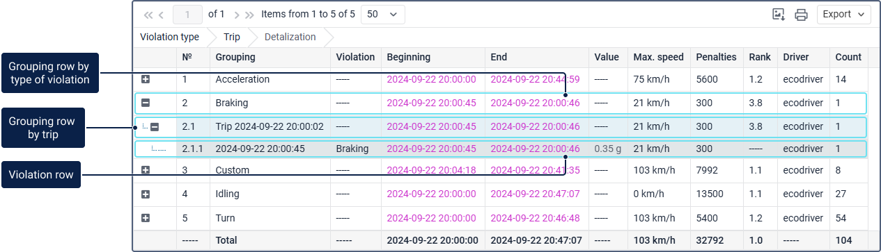

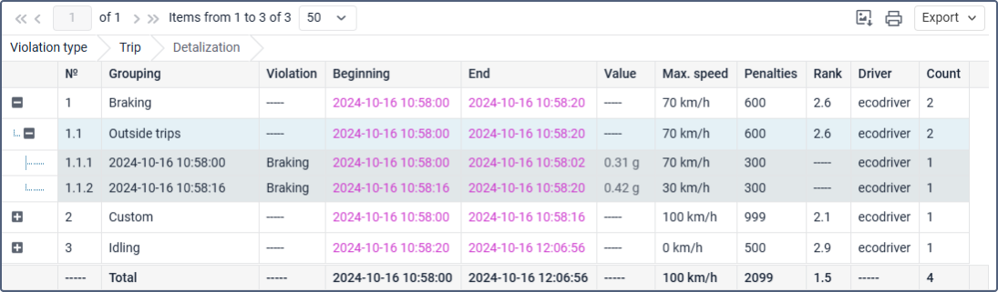

Agrupamento de linhas na tabela “Condução Ecológica”
Você pode adicionar agrupamentos por tipo de infração, viagem, horas de motor, duração da infração, dia, mês, etc. Ao usar o agrupamento, você deve ativaro detalhamento para visualizar as linhas que estão incluídas no grupo.
As mesmas infrações podem entrar em vários tipos de agrupamento ao mesmo tempo. Por exemplo, quando você agrupa as infrações por tipo de infração e por viagens e várias infrações do mesmo tipo são determinadas dentro da viagem, a tabela tem três níveis. O agrupamento por tipo de violação inclui o agrupamento por viagem e as infrações detalhadas no terceiro nível mais baixo. Os valores nas duas colunas de agrupamento acima das infrações podem ser somados ou mostrados de acordo com a lógica da coluna. Os detalhes sobre as informações nas colunas com agrupamento e nas colunas sem agrupamento estão descritos na tabela acima.
Se o agrupamento por viagem for aplicado e as infrações forem determinadas fora das viagens, essas infrações serão automaticamente adicionadas a uma linha de agrupamento separada Fora de viagens.
Se o agrupamento por horas de motor for aplicado e as infrações forem determinadas fora das horas de motor, essas infrações serão automaticamente adicionadas a uma linha de agrupamento separada Fora das horas de motor.

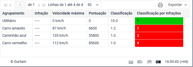

Classificação por infrações
A coluna Classificação por infração pode ser adicionada aos relatórios de grupos de unidades ou motoristas para comparar seu desempenho.
A classificação por infrações é calculada com base no número de infrações cometidas por um motorista ou uma unidade. Para comparar e ordenar dados de infração, o sistema usa valores da coluna Classificação. Um valor menor de classificação por infração indica melhor desempenho.
Como usar a classificação por infrações
Para ver a lista classificada com pontuações coloridas para unidades ou motoristas em seu relatório, siga as próximas etapas:
  1. Crie a tabela Condução Ecológica no relatório sobre grupo de unidades ou grupo de motoristas.
  2. Inclua a coluna Classificação por infrações na tabela.
  3. Nas configurações da tabela, selecione a classificação por Classificação por infrações no parâmetro Total de agrupamento.
  4. Adicione os agrupamentos Unidade ou Motorista.
  5. Na seção de filtragem de intervalo, ative o filtro Cor da classificação baseada em pontuação.
  6. Especifique valores de classificação e suas cores correspondentes no modo tabela ou escala.
  7. Execute o relatório.
Depois disso, unidades ou motoristas recebem seu número na coluna Classificação por infrações. A melhor (menor) pontuação é 1. A unidade ou motorista com o melhor desempenho recebe os pontos mais baixos de classificação, pois cometeu menos infrações.
Exemplo.
Unidade Classificação por infrações Classificação
Utilitário 1 10
Caminhão azul 2 5.2
Carro violeta 3 1.0
Carro vermelho 4 1.0
Lógica de classificação para unidades ou motoristas com os mesmos valores de “Classificação”
Se várias unidades ou motoristas têm o mesmo valor na coluna Classificação, o sistema usa o método Média de penalidades selecionado:
  • Média Por duração da viagem ou Por quilometragem da viagem:
    Unidades ou motoristas com maior quilometragem de viagem recebem classificações melhores (mais baixas).
  • Média Por duração das horas de motor:
    Unidades ou motoristas com maior duração de horas de motor recebem classificações melhores (mais baixas).
Se nenhuma média for selecionada (Nenhuma), a lógica de classificação leva em conta as penalidades. Se unidades ou motoristas têm penalidades, aqueles com penalidades mais altas recebem classificações piores (mais altas).
Exemplo.
Unidade Penalidades Classificação Classificação por infrações
Caminhão verde 165.000 1 1 (melhor)
Van azul 255.700 1 2
O Caminhão verde recebe uma classificação melhor que a Van azul porque tem menos penalidades.
Se unidades ou motoristas não têm penalidades, a classificação por ordem alfabética é aplicada. Se você aplicar ordenação por motorista ou por unidade nas configurações da tabela, ela prevalece sobre a ordenação alfabética na coluna Classificação por infrações.

Por que as infrações são fora de viagens?
Se um intervalo de infração cair nessa linha de agrupamento, isso significa que o detector de disparo está configurado incorretamente ou que o tipo de agrupamento errado foi selecionado. Por exemplo, quando uma ponte rolante está funcionando, o motor está em funcionamento, mas nenhum disparo pode ser detectado porque a unidade não está em movimento. Se a tabela estiver agrupada por viagens e for detectada uma infração para essa unidade, ela cairá na linha Fora de viagens.
O exemplo abaixo mostra as infrações que foram determinadas fora da viagem devido às configurações incorretas do detector de viagem.
