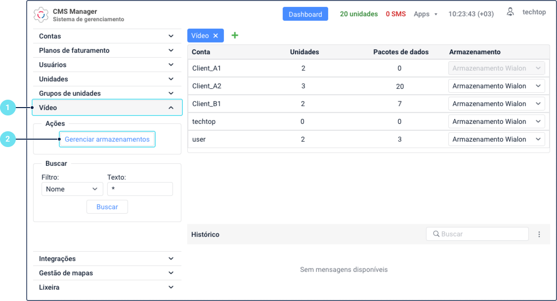

  1. Abra a aba Vídeo no CMS Manager.
A aba Vídeo na interface do CMS Manager. O destaque 1 aponta para a seção 'Vídeo' no menu de navegação à esquerda. O destaque 2 aponta para o botão 'Gerenciar armazenamentos' logo abaixo. A tabela principal mostra uma lista de contas com uma coluna 'Armazenamento'.
  1. Na seção Ações, clique no botão Gerenciar armazenamentos.

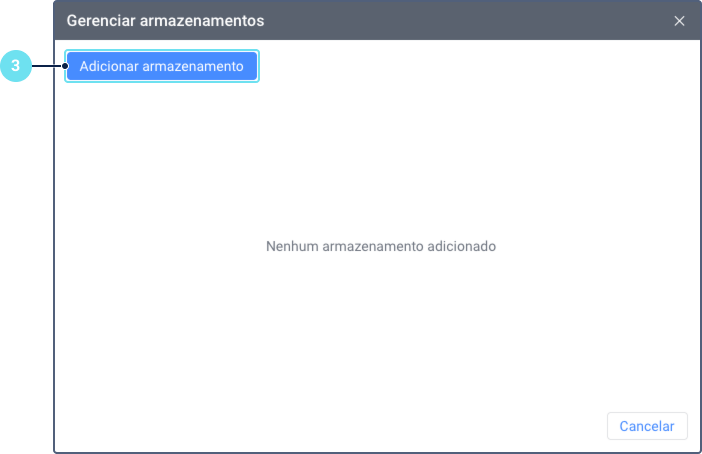

  2. Clique no botão Adicionar armazenamento.
Uma captura de tela da janela modal 'Gerenciar armazenamentos'. A janela está em seu estado vazio, exibindo a mensagem 'Nenhum armazenamento adicionado'. O destaque 3 aponta para o botão 'Adicionar armazenamento' no topo.

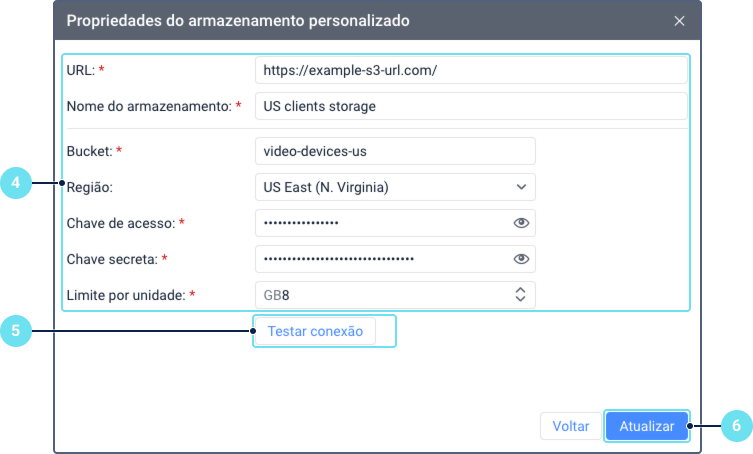

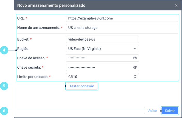

  1. Na janela Novo armazenamento personalizado, preencha os detalhes necessários:
    O formulário 'Novo armazenamento personalizado' mostrado com detalhes de exemplo preenchidos. O destaque 4 aponta para o bloco de campos de configuração como URL, Bucket e Chave de acesso. O destaque 5 destaca o botão 'Testar conexão'. O destaque 6 aponta para o botão 'Salvar' na parte inferior da janela.
    • URL: Insira a URL do endpoint fornecida pelo seu provedor de armazenamento. A URL deve começar com https://.
    • Nome do armazenamento: Crie um nome descritivo para seu armazenamento para identificá-lo facilmente depois (por exemplo, “Armazenamento de clientes UE”).
    • Bucket: Insira o nome exato do bucket que você criou com seu provedor de armazenamento.
    • Região (opcional): Se seu provedor usar regiões específicas, selecione o nome da região correta aqui.
    • Chave de acesso: Insira o ID da chave de acesso para seu bucket. Você pode usar o ícone um ícone de olho para mostrar ou ocultar a chave.
    • Chave secreta: Insira a chave secreta associada à sua chave de acesso. Este campo também está mascarado por padrão.
    • Limite por unidade: Especifique o limite de armazenamento para cada unidade em gigabytes (GB). Digite um número inteiro entre 1 e 1000. O valor padrão é 5 GB. Se o limite for atingido, os arquivos mais antigos dessa unidade são removidos para abrir espaço para novos. Arquivos marcados como importantes não serão removidos. Saiba mais sobre regras de armazenamento de vídeo.
  2. Clique no botão Testar conexão. Isso verificará se as credenciais inseridas estão corretas e podem se conectar com sucesso ao seu bucket de armazenamento.
    • Uma mensagem de sucesso verde confirma que a conexão está funcionando.
    • Uma mensagem de falha vermelha indica um problema com as credenciais fornecidas ou acesso à rede. Corrija os detalhes e teste novamente.
  3. Quando os detalhes estiverem corretos e o teste de conexão for bem-sucedido, clique em Salvar.
Seu novo armazenamento agora está criado. Ele aparecerá na janela Gerenciar armazenamentos e está disponível para seleção na tabela de contas.

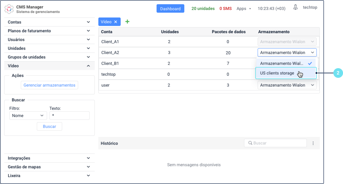

  1. Na aba Vídeo no CMS Manager, encontre a conta necessária na tabela de contas. A tabela mostra apenas contas com o serviço Monitoramento de vídeo ativado.
  2. Na coluna Armazenamento para essa conta, selecione o armazenamento personalizado da lista.
O processo de atribuir um armazenamento personalizado na aba Vídeo. O destaque 2 aponta para a coluna 'Armazenamento', onde um usuário está selecionando 'Armazenamento de clientes UE' em um menu suspenso aberto para uma conta.

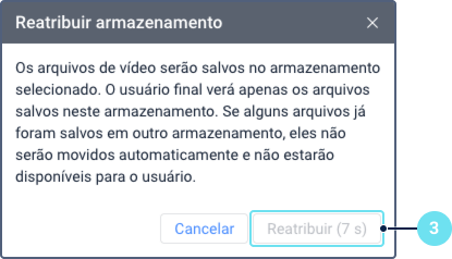

  1. Na janela de confirmação, leia o aviso cuidadosamente. Quando a contagem regressiva de 10 segundos terminar, o botão Atribuir se torna ativo. Clique nele para confirmar.
A janela de confirmação 'Reatribuir armazenamento'. Ela exibe um aviso de que os arquivos existentes não serão movidos automaticamente. O destaque 3 aponta para o botão 'Reatribuir', que está temporariamente desativado e mostra um temporizador de contagem regressiva.
O armazenamento selecionado agora está vinculado à conta.
  • Todos os novos arquivos de vídeo das unidades desta conta serão salvos no armazenamento atribuído.
  • Todas as novas unidades adicionadas para monitoramento de vídeo nesta conta também usarão este armazenamento personalizado.
Ao reatribuir uma conta para um novo armazenamento, todos os arquivos anteriores deixarão de ser acessíveis pela interface do Wialon. Se eles estavam salvos em seu armazenamento próprio, você ainda poderá acessá-los diretamente no seu provedor externo.

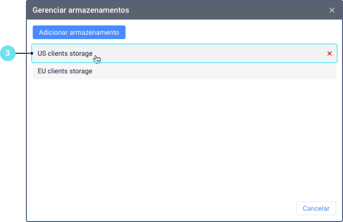

  2. Na lista de seus armazenamentos configurados, clique na linha do armazenamento que deseja atualizar.
A janela 'Gerenciar armazenamentos' listando um armazenamento personalizado configurado. O destaque 3 destaca a linha para 'Armazenamento de clientes UE', mostrando um cursor pairando sobre ela e um ícone de exclusão no lado direito.
  1. Os detalhes do armazenamento serão abertos em um formulário editável, similar à janela de criação. O formulário 'Propriedades do armazenamento personalizado' para editar os detalhes de um armazenamento. O destaque 4 aponta para o bloco de campos de configuração editáveis. O destaque 5 destaca o botão 'Testar conexão' e o destaque 6 destaca o botão 'Atualizar' usado para salvar alterações.
    Você pode modificar qualquer um dos campos:
    • URL
    • Bucket
    • Região
    • Chave de acesso
    • Chave secreta
Faça as alterações necessárias nos campos. O botão Atualizar só ficará ativo após uma alteração ter sido feita.
  1. Clique em Testar conexão para verificar se os novos detalhes estão corretos.
  2. Clique em Atualizar para salvar suas alterações.
A configuração do armazenamento agora está atualizada com os novos detalhes. O sistema usará essas novas configurações para todos os futuros uploads de arquivos para este armazenamento. Se você atualizou as credenciais, os arquivos existentes permanecerão acessíveis, desde que o nome do bucket e a localização não tenham sido alterados.

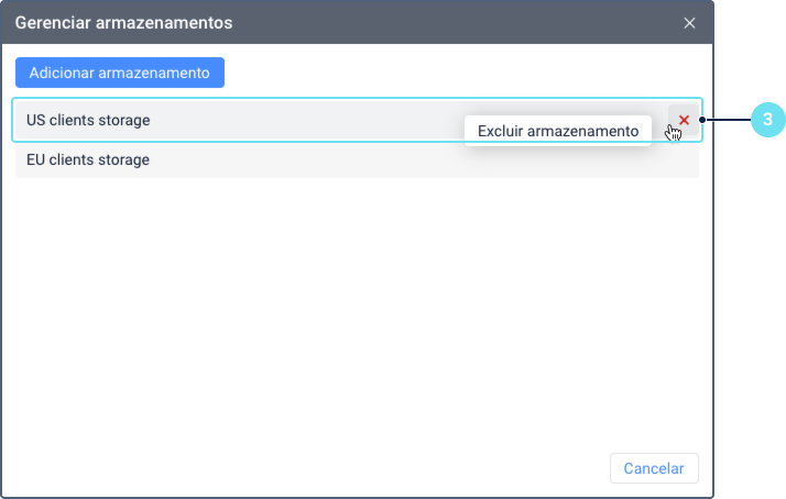

  3. Passe o mouse sobre a linha do armazenamento que precisa remover e clique no ícone um ícone de cruz vermelha.
O processo de excluir um armazenamento na janela 'Gerenciar armazenamentos'. O destaque 3 aponta para o ícone de exclusão (um 'X') e sua dica de contexto 'Excluir armazenamento', que aparece quando o usuário passa o mouse sobre uma linha de armazenamento.

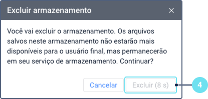

  1. Confirme a exclusão após o contador de segurança terminar.
A janela de confirmação 'Excluir armazenamento'. Ela avisa que os arquivos se tornarão indisponíveis para o usuário final, mas permanecerão no serviço de armazenamento. O destaque 4 aponta para o botão 'Excluir', que está temporariamente desativado e mostra um temporizador de contagem regressiva.
