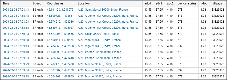

Seguimento de mensagens
A tabela Seguimento de mensagens facilita o trabalho com os parâmetros das mensagens. Para isso, os valores dos parâmetros são exibidos em colunas individuais, em vez de um único conjunto de dados.
Além dos valores dos parâmetros, a tabela Seguimento de mensagens pode incluir as seguintes colunas:
| Coluna | Descrição |
| Hora | A data e hora em que a mensagem foi enviada. |
| Velocidade | A velocidade da unidade a partir da mensagem recebida. |
| Coordenadas | As coordenadas da unidade. |
| Localização | A localização da unidade no momento em que a mensagem foi enviada. Você pode clicar no link na coluna Localização para visualizar a posição da unidade no mapa. |
| Valor | O valor do parâmetro enviado na mensagem. Se o valor contiver caracteres que o sistema não pode decodificar, eles serão exibidos no relatório como . Ao exportar o relatório para um arquivo XLSX, um traço (-----) será exibido no lugar do valor. |
| Motorista | O nome do motorista, se disponível. |
| Reboque | O nome do reboque, se vinculado. |
| Notas | Uma coluna vazia para adicionar seus comentários personalizados após imprimir ou exportar o relatório. |
| Vídeo | Arquivos de vídeo salvos pelo módulo Vídeo, que capturam o momento em que a mensagem foi enviada. Para assistir aos vídeos, clique no ícone (o número de arquivos agrupados é indicado à direita do ícone, se houver vários). Se vários arquivos agrupados estiverem disponíveis, você pode selecionar o desejado na lista suspensa no canto superior esquerdo. A coluna está disponível se o serviço Monitoramento de vídeo estiver ativado nas propriedades da conta. |
| Imagem | As imagens recebidas da unidade. Para mais informações sobre a visualização de imagens em relatórios, consulte Trabalhando com tabelas. |
Você pode clicar nos links nas colunas Hora, Coordenadas e Localização para visualizar a posição da unidade no mapa no momento em que a mensagem foi enviada.</blockquoteEsta tabela não pode ser gerada para grupos de unidades.Perguntas e respostas
