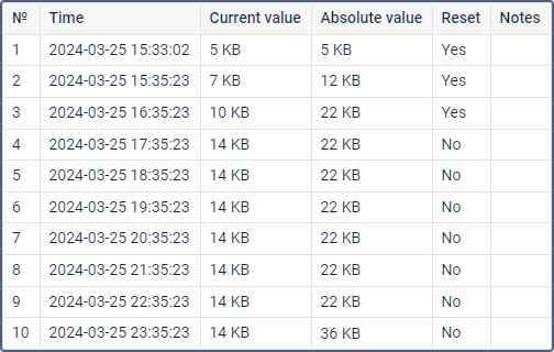

| Valor absoluto | A soma de todos os valores do contador redefinidos até o momento indicado. Os valores que não foram redefinidos são excluídos deste cálculo. Por exemplo, na imagem abaixo, a coluna Valor atual mostra os valores salvos e redefinidos nas três primeiras linhas e os valores salvos sem redefinição nas outras linhas (isto é especificado na coluna Limpar). Consequentemente, a coluna Valor absoluto mostra a soma do primeiro e segundo valores atuais na segunda linha (5+7=12), e a soma do primeiro, segundo e terceiro valores atuais na terceira linha (5+7+10=22). Na quarta linha, o valor atual não foi redefinido, então não está incluído no cálculo do valor absoluto. O mesmo se aplica à quinta linha e às seguintes, exceto à última. ![]() A última linha apresenta a soma de todos os valores do contador redefinidos para o intervalo do relatório. O último valor salvo é adicionado a esta soma, mesmo que não tenha sido redefinido (5+7+10+14=36). |
