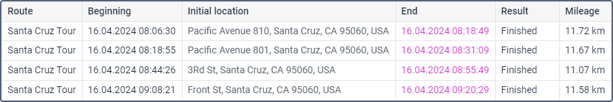

A tabela Itinerários (para uma unidade) exibe informações sobre as rotas percorridas por uma unidade. A tabela pode ser gerada se uma rota tiver sido atribuída a uma unidade e se os eventos relacionados a essas rotas estiverem armazenados no histórico da unidade.
A tabela Itinerários (para uma unidade) pode conter as seguintes colunas:
