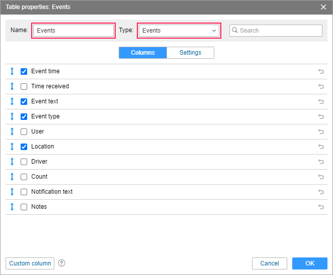

É possível adicionar um número qualquer de tabelas a um modelo de relatório, incluindo tabelas do mesmo tipo. Para adicionar uma nova tabela, abra a aba Conteúdo nas propriedades do modelo de relatório desejado e clique no botão Nova tabela.

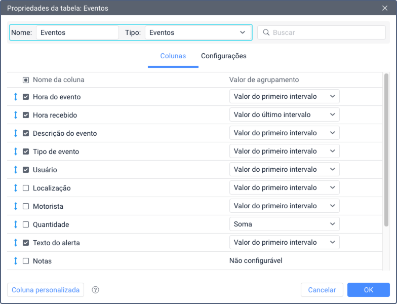

Nas propriedades da tabela, especifique nome e tipo e selecione as colunas que deseja incluir. Se necessário, adicione colunas personalizadas e defina configurações adicionais.

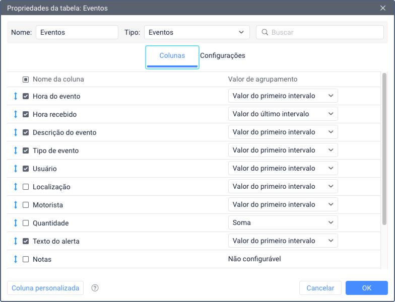

Selecionar colunas

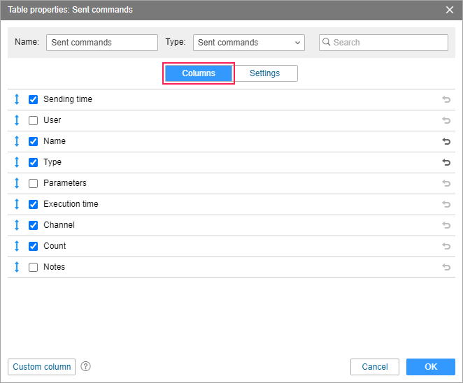

O conjunto de colunas disponíveis depende do tipo de tabela selecionada. Para adicionar uma coluna à tabela, marque a caixa de seleção à esquerda do nome da coluna. Para adicionar todas as colunas de uma vez, mantenha pressionada a tecla Ctrl e clique em qualquer coluna que ainda não tenha sido selecionada. É possível desselecionar todas as colunas da mesma maneira. Para encontrar colunas rapidamente, use o filtro dinâmico disponível no canto superior direito.
Para editar o nome de uma coluna, clique nela com o botão esquerdo do mouse. Para usar o nome padrão da coluna, clique no ícone na linha da coluna desejada. Caso o nome padrão já esteja em uso, tal ícone ficará inativo.
É possível alterar a sequência de colunas na tabela, se necessário. Para isso, clique no ícone à esquerda de uma coluna e arraste-a para a posição desejada.

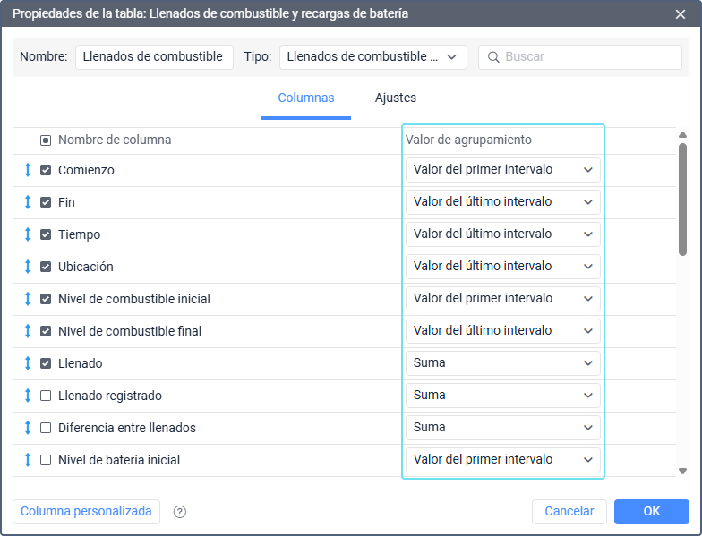

Ao configurar as tabelas Horas de motor, Abastecimentos de combustível e cargas de bateria, Drenos de combustível, Seguimento do sensor, Eventos, Excessos de velocidade, Paradas, Estacionamentos e Viagens, Unidades, você pode selecionar um valor de agrupamento para a maioria das colunas. Ele determina como os dados da coluna são agregados e exibidos nas linhas de agrupamento e Total.
Os seguintes valores de agrupamento estão disponíveis, dependendo do tipo de coluna:
Valor de agrupamento Descrição
Soma Calcula a soma de todos os valores do grupo. Disponível apenas para colunas numéricas.
Média Calcula a média de todos os valores do grupo. Disponível apenas para colunas numéricas.
Mín. Exibe o menor valor do grupo. Erros de sensor e valores vazios (—) são ignorados. Disponível apenas para colunas numéricas.
Máx. Exibe o maior valor do grupo. Disponível apenas para colunas numéricas.
Valor do primeiro intervalo Exibe o valor do primeiro intervalo do grupo.
Valor do último intervalo Exibe o valor do último intervalo do grupo.
Tempo do primeiro ao último intervalo Exibe o tempo entre o primeiro e o último intervalo do grupo.
Cálculo baseado em fórmula Calcula o valor usando a fórmula da coluna personalizada, aplicada aos valores da linha de agrupamento ou Total. Disponível apenas para colunas personalizadas, onde é selecionado por padrão.

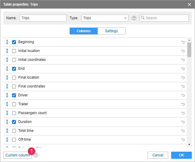

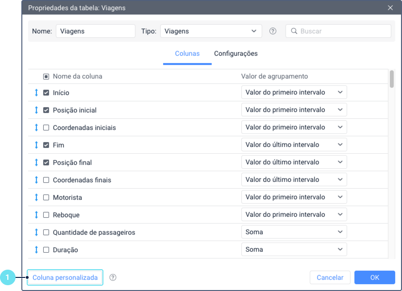

Para adicionar uma coluna personalizada à tabela, siga as etapas abaixo.
  1. Na aba Colunas das propriedades da tabela, clique no botão Coluna personalizada.

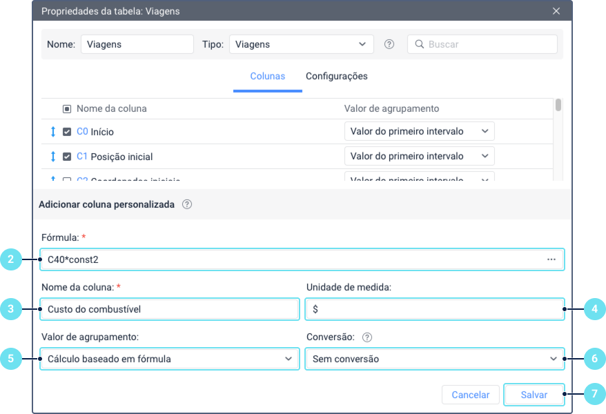

  2. Especifique a fórmula para calcular o valor da coluna. Veja a descrição dos componentes da fórmula disponíveis.
  3. Especifique o nome da coluna personalizada.
  4. Indique a unidade de medida (até 10 caracteres).
  5. Se você usar a coluna personalizada para calcular a duração, selecione como ela deve ser exibida na lista suspensa Conversão. Veja as opções de conversão disponíveis.
  6. Se a tabela suportar valores de agrupamento, selecione o necessário para a coluna. Por padrão, o valor Cálculo baseado em fórmula é usado. Veja Valor de agrupamento para colunas personalizadas.

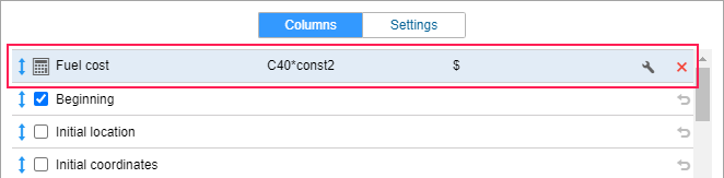

  7. Clique em Salvar.
Se necessário, você pode alterar a posição da coluna criada e editá-la.

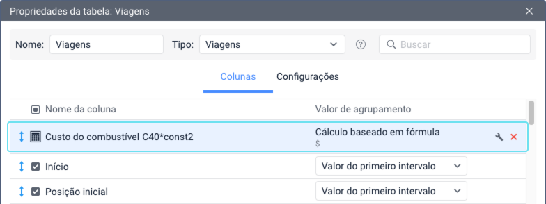

Se você adicionar uma coluna personalizada às tabelas Horas de motor, Abastecimentos de combustível e cargas de bateria, Drenos de combustível, Seguimento do sensor, Eventos, Excessos de velocidade, Paradas, Estacionamentos e Viagens, Unidades, você pode selecionar um valor de agrupamento para ela. Por padrão, o valor Cálculo baseado em fórmula é usado. O valor da coluna personalizada nas linhas de agrupamento e Total é calculado de acordo com o valor de agrupamento selecionado. Com o valor Cálculo baseado em fórmula, o resultado é calculado da mesma forma que para as outras linhas da coluna, ou seja, de acordo com a fórmula especificada.
Nas tabelas onde os valores de agrupamento não estão disponíveis, o valor da coluna personalizada na linha Total é sempre calculado de acordo com a fórmula especificada.

A coluna personalizada criada vai automaticamente para o topo da lista. No entanto, é possível alterar sua posição da maneira padrão, se necessário. Tais colunas são destacadas em azul e não possuem índice.
Para editar a coluna criada, clique no ícone , nome da coluna, fórmula ou unidade de medida, faça as alterações necessárias e salve-as.
