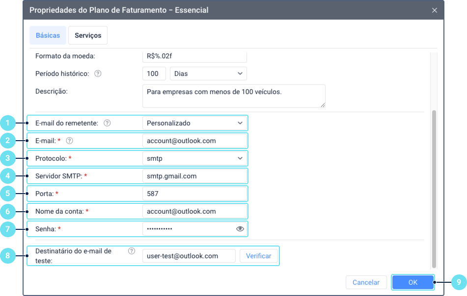

Configuração de um servidor SMTP personalizado com base no serviço do Outlook
Abaixo está um exemplo de configuração de um servidor SMTP personalizado usando o servidor do Outlook smtp://smtp-mail.outlook.com.
  1. No campo E-mail do remetente das propriedades do plano de faturamento, selecione Personalizado.
  2. No campo E-mail, especifique o endereço de e-mail (outlook ou hotmail) usado em sua conta da Microsoft. As mensagens do sistema serão enviadas a partir desse endereço.
  3. Selecione smtp no campo Protocolo.
  4. Especifique smtp-mail.outlook.com no campo Servidor SMTP.
  5. Especifique 587 no campo Porta.
  6. Especifique o endereço da etapa 1 no campo Login.
  7. Digite a senha de sua conta da Microsoft no campo Senha.
  8. No campo Destinatário do e-mail de teste, insira um endereço de e-mail onde você possa receber uma mensagem de teste. Clique em Verificar para enviar um e-mail de teste e checar se suas configurações estão corretas.
  9. Assim que a mensagem de teste for enviada com sucesso, clique em OK para salvar a configuração.
  10. Certifique-se de que o plano de faturamento para o qual você alterou as configurações esteja atribuído à conta correta.
Como resultado, as mensagens do sistema e outros e-mails enviados automaticamente (como aqueles com relatórios e notificações) são provenientes do endereço que você especificou. Verifique se eles não vão para o spam.
Leve em consideração os limites de envio de e-mail do outlook.com. Além disso, você pode consultar a documentação da Microsoft.
