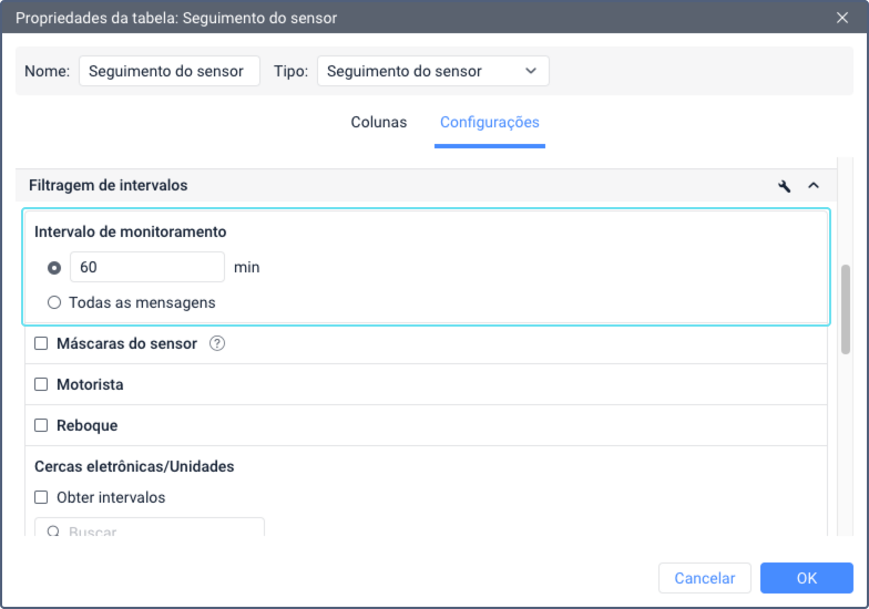

A tabela Seguimento do sensor pode incluir todas as mensagens ou apenas um valor em um intervalo de tempo (por exemplo, a cada 10 minutos). Você pode selecionar a opção desejada nas configurações da tabela, no filtro Intervalo de monitoramento. Se um intervalo de monitoramento for definido, o sistema busca e exibe o valor do sensor da mensagem mais próxima do ponto de tempo desejado.

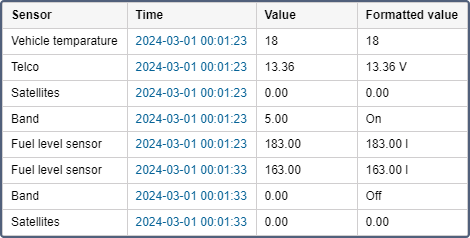

| Coluna | Descrição |
| Velocidade | A velocidade da unidade registrada na mensagem da qual o valor foi obtido. |
| Coordenadas | As coordenadas da unidade registradas na mensagem. |
| Localização | A localização da unidade no momento do envio da mensagem com o valor do sensor. |
| Sensor | O nome do sensor. |
| Hora | A hora da mensagem da qual o valor foi obtido. |
| Valor | O valor (apenas números).Se o valor numérico do parâmetro enviado pelo sensor exceder 53 bits (9.007.199.254.740.991), a precisão da exibição desse parâmetro na interface e nos relatórios será reduzida a começar pelos bits menos significativos. No entanto, esses valores podem ser processados, por exemplo, pelo controle bit a bit ou usados para sensores com controle bit a bit. |
| Valor formatado | O valor baseado nas unidades de medida indicadas ou o valor do sensor de texto. |
| Motorista | O nome do motorista (se disponível). |
| Reboque | O nome do reboque (se vinculado). |
| Notas | Uma coluna em branco para suas anotações. |
| Vídeo | Arquivos salvos usando o módulo Vídeo que capturam o momento em que a mensagem com o valor do sensor foi enviada. Para assisti-los, clique no ícone (o número de arquivos agrupados é indicado à direita do ícone, se houver vários). Se houver vários arquivos agrupados disponíveis, você pode selecionar o desejado na lista suspensa no canto superior esquerdo.A coluna está disponível se o serviço Monitoramento de vídeo estiver ativado nas propriedades da conta. |
| Imagem | As imagens recebidas da unidade. Para obter informações sobre a visualização de imagens em relatórios e as funções disponíveis durante esse processo, consulte Visualizar imagens. |

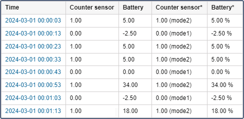

Cada sensor em uma coluna separada
Se você ativar a opção Cada sensor em uma coluna separada nas configurações da tabela Seguimento do sensor, os valores de cada sensor são exibidos em uma coluna separada. A opção está disponível em relatórios sobre unidades e sobre grupos de unidades.
Se você selecionar esta opção, as colunas Valor ou/e Valor formatado serão geradas para cada sensor individualmente. Isso permite exportar valores de sensores para o MS Excel e construir vários gráficos e diagramas.
Em relatórios sobre grupos de unidades, a opção Cada sensor em uma coluna separada também define qual filtro você usa para selecionar sensores: Nome do sensor quando ela está ativada e Máscaras do sensor quando ela está desativada. Em relatórios sobre unidades, você sempre seleciona sensores no filtro Máscaras do sensor.
Se você ativar as opções Cada sensor em uma coluna separada e Ignorar valores inválidos simultaneamente, apenas as linhas que tiverem pelo menos um valor de sensor são mostradas na tabela. As linhas sem nenhum valor de sensor não são mostradas. O nome de uma coluna que contém valores formatados é marcado com um asterisco (*). Os campos de valor formatado podem conter informações textuais (entre parênteses) indicadas para intervalos de valores.

Filtragem de intervalos
Você pode aplicar os seguintes filtros à tabela Seguimento do sensor:
- Intervalo de monitoramento
- Máscaras do sensor: disponível em relatórios sobre unidades e em relatórios sobre grupos de unidades com a opção Cada sensor em uma coluna separada desativada.
- Nome do sensor: disponível em relatórios sobre grupos de unidades com a opção Cada sensor em uma coluna separada ativada.
- Motorista
- Reboque
- Cercas eletrônicas/Unidades
