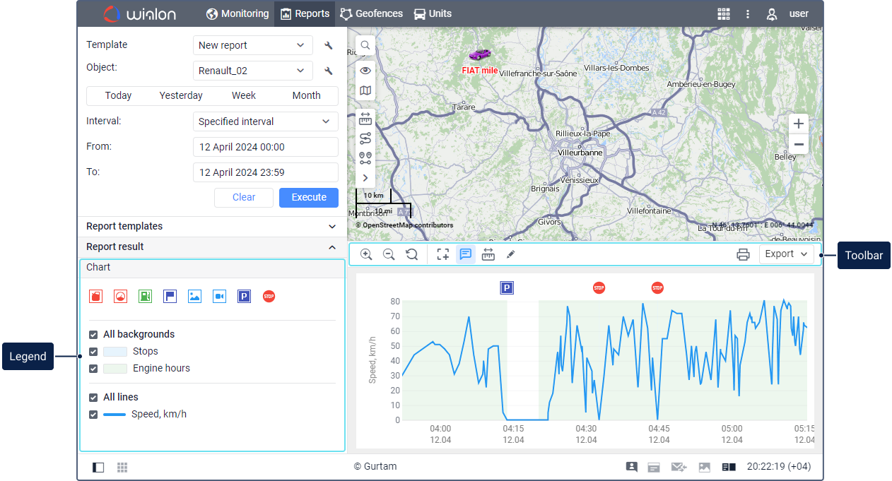

Legenda do gráfico
A legenda do gráfico é exibida na área de trabalho. Dependendo das configurações do gráfico, ela pode conter três seções: marcadores, planos de fundo e linhas.
Marcadores
Esta seção exibe os marcadores selecionados nas configurações do gráfico. A dica de contexto de cada marcador mostra o tipo de eventos que ele marca. Se vários sensores de nível de combustível estiverem configurados para uma unidade, os marcadores de abastecimento e dreno de combustível correspondentes a cada um deles possuirão um indicador numérico.
Clique em um marcador na legenda para ocultá-lo ou mostrá-lo no gráfico. As dicas de contexto dos marcadores no gráfico mostram informações sobre os eventos marcados.
Planos de fundo
Esta seção contém os planos de fundo selecionados nas configurações do gráfico. Todos os planos de fundo selecionados são exibidos no gráfico por padrão. Para remover um plano de fundo do gráfico, desative-o na legenda. Para desativar ou ativar todos os planos de fundo, use a caixa de seleção Todos os planos de fundo. Para visualizar apenas um fundo e remover os demais, aponte o cursor do mouse para o plano de fundo desejado na legenda e clique em Somente este.
Linhas
Esta seção contém as linhas dos dados selecionados nas propriedades do gráfico. Se nenhum sensor for especificado nas configurações do gráfico para aplicar seus intervalos de cores às linhas, as cores das linhas serão selecionadas aleatoriamente sempre que o usuário executar o relatório.
As linhas de todos os dados selecionados são exibidas no gráfico por padrão. Para remover uma linha do gráfico, desative-a na legenda. Para desabilitar ou habilitar todas as linhas, use a caixa de seleção Todas as linhas. Para ver apenas uma linha e desativar as demais, aponte o cursor do mouse para a linha desejada na legenda e clique em Somente esta.
As linhas do gráfico podem ser tracejadas nos segmentos onde o intervalo entre mensagens for maior que o valor especificado no parâmetro Intervalo máximo entre mensagens.

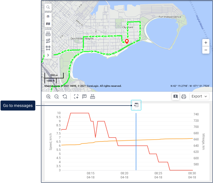

Visualizar informações de pontos e ir para mensagens
Ao apontar para qualquer ponto do gráfico é possível visualizar uma caixa de contexto com informações básicas sobre aquele ponto: data, hora e valores dos parâmetros recebidos naquele momento (ou próximo a ele). A dica de contexto mostra os valores de todas as linhas selecionadas na legenda.
Ao apontar para uma determinada linha no gráfico, as outras linhas ficam mais claras, já o nome e o valor da linha que se apontou são mostrados em negrito na dica de contexto.
Ao clicar em um ponto do gráfico, o ícone que permite ir para a tabela com mensagens de dados é exibido. Nesta tabela, a mensagem correspondente ao ponto é mostrada em uma linha cinza. Para ocultar o ícone , clique nele com o botão direito do mouse ou pressione Esc.
Se o serviço Mensagens: Acesso à aba estiver habilitado para a conta, ao clicar em um ponto do gráfico, o local correspondente a ele é indicado com um marcador no mapa.

Barra de ferramentas
A barra de ferramentas acima do gráfico contém as seguintes ferramentas:

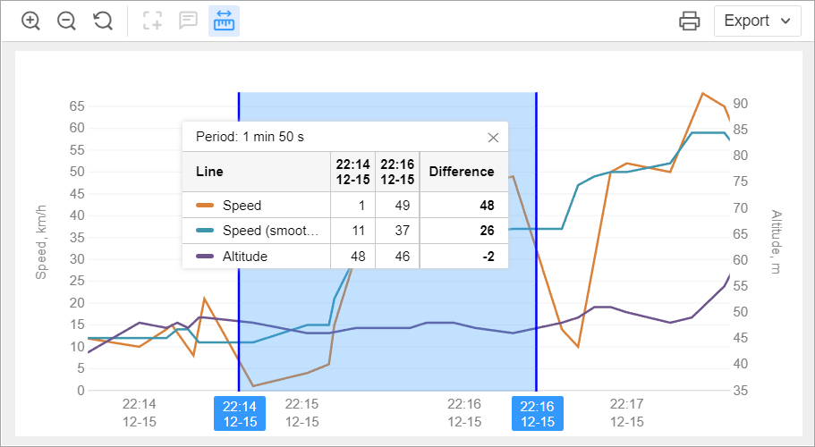

Comparar dados. Para utilizar esta ferramenta, clique no ícone e em seguida nos pontos do gráfico cujo valores deseja comparar.
O intervalo entre os pontos selecionados é destacado em azul. A dica de contexto do intervalo mostra a duração e uma tabela com as seguintes colunas:
  • nome da linha (parâmetro) e valor;
  • valor do parâmetro no primeiro ponto selecionado;
  • valor do parâmetro no segundo ponto selecionado;
  • diferença entre os valores dos parâmetros no primeiro e segundo pontos.
Para fechar a dica de contexto, clique no .
É possível alterar o intervalo selecionado movendo as linhas que o delimitam. É possível aumentar ou diminuir o zoom no gráfico. Para limpar o intervalo selecionado, pressione Esc. Para sair do modo de comparação de dados, clique no ícone da ferramenta.
