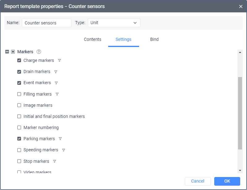

Marcadores
Nesta seção, você pode selecionar os marcadores que devem ser exibidos no mapa, ativar sua numeração e configurar a filtragem para os marcadores mostrados no mapa e nos gráficos.
A tabela abaixo mostra todos os marcadores disponíveis:

Filtragem de marcadores
Você pode configurar filtros (ícone
) para marcadores de abastecimento, dreno, carga de bateria, parada, estacionamento, excesso de velocidade e evento. Os parâmetros de filtragem definidos aqui são aplicados aos marcadores exibidos no mapa e nos gráficos.
Se necessário, você pode ativar a numeração dos marcadores.

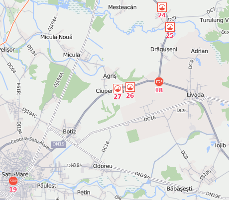

Marcadores no mapa
Os marcadores selecionados para um relatório são exibidos no mapa após a sua geração. Para visualizar todos os marcadores disponíveis, ajuste o nível de zoom do mapa.
Se as mensagens recebidas durante um determinado período não contiverem coordenadas GPS, o marcador referente a esse período não será exibido no mapa. Por exemplo, um marcador de estacionamento não aparecerá se nenhuma mensagem com coordenadas GPS for recebida enquanto o veículo estiver estacionado.

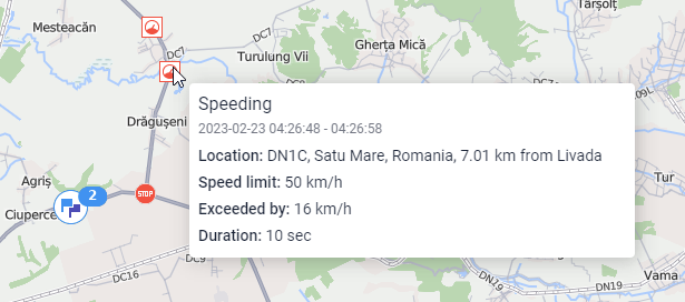

Ao posicionar o cursor sobre um marcador, uma dica de contexto é exibida, fornecendo informações adicionais sobre o evento ou período em questão:

| Excesso de velocidade | Horário de início (primeira mensagem com velocidade acima do limite), horário de fim, duração, localização, limite de velocidade conforme especificado nas propriedades da unidade e valor em que a velocidade foi excedida. |

Você pode ativar a opção Numeração de marcadores em um modelo de relatório. Neste caso, cada marcador tem seu número de sequência que é indicado abaixo do marcador em cor vermelha. A numeração é cronológica e individual para cada tipo de marcador.

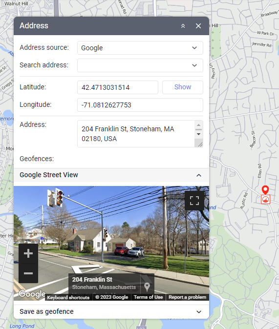

Visualização de imagens panorâmicas
Clique em marcadores de estacionamentos e paradas para exibir imagens panorâmicas do local (se disponíveis nos mapas selecionados nas configurações do usuário, como Google Street View). Se houver imagens panorâmicas disponíveis para as coordenadas do marcador, o cursor se transformará em uma mão ao passar sobre o marcador. Clique no marcador para abrir a imagem panorâmica na janela Endereço. Clique duas vezes em outros marcadores do mesmo tipo para atualizar as informações.
