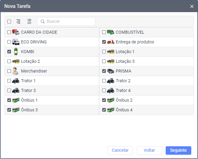

Selecione a unidade ou unidades para as quais deseja criar a tarefa.

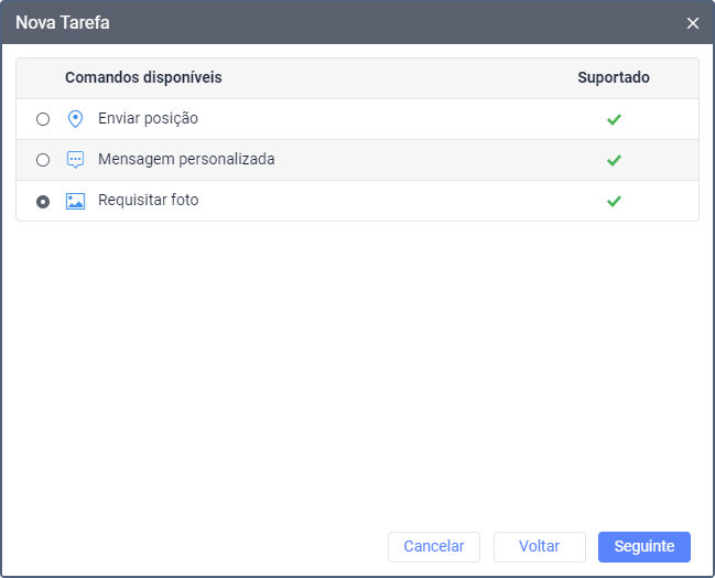

Selecione o comando que deve ser enviado à(s) unidade(s) e, se necessário, especifique seus parâmetros. A lista exibe todos os comandos criados nas propriedades das unidades selecionadas. Se um comando é suportado por todas as unidades, o ícone
será mostrado ao lado; se não for suportado por todas as unidades, o ícone
será exibido. Nas dicas de contexto do ícone
é possível ver quais unidades suportam o comando e quais não. Essas limitações podem ser devidas aos direitos de acesso ou ao tipo de dispositivo.

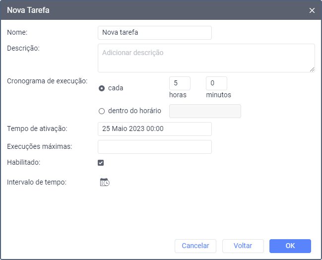

Especifique os parâmetros de execução da tarefa.
Clique em OK.
