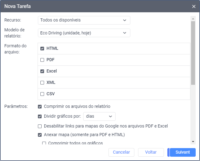

Para criar uma tarefa desse tipo, siga o guia de criação de tarefas. Na etapa 4, especifique os parâmetros descritos abaixo.
Os parâmetros obrigatórios estão marcados com um asterisco (*).
ParâmetroDescrição
Recurso*
Na lista suspensa, selecione o recurso no qual o modelo de relatório necessário está armazenado. Para ver os modelos de todos os recursos disponíveis, selecione a opção Todos os disponíveis.
Modelo de relatório*
Selecione o modelo de relatório necessário. A lista mostra apenas os modelos que pertencem ao recurso selecionado.
Formato de arquivo*
Selecione um ou mais formatos de arquivo: HTML, PDF, Excel, XML, CSV. Ao selecionar o formato PDF é possível especificar a orientação, o tamanho e a largura da página. Ao selecionar o formato CSV, será possível especificar a codificação e o delimitador e ativar ou desativar a exibição de cabeçalhos de coluna. Leia mais sobre formatos de relatório na página Exportando relatórios para arquivo.
Parâmetros
Especifique parâmetros adicionais de relatório. Eles são semelhantes aos parâmetros disponíveis ao exportar um relatório para um arquivo.
Intervalo*
Especifique o intervalo de tempo para o qual o relatório deve ser gerado. Veja os exemplos de configuração de intervalo para receber relatórios diários, semanais e mensais.
