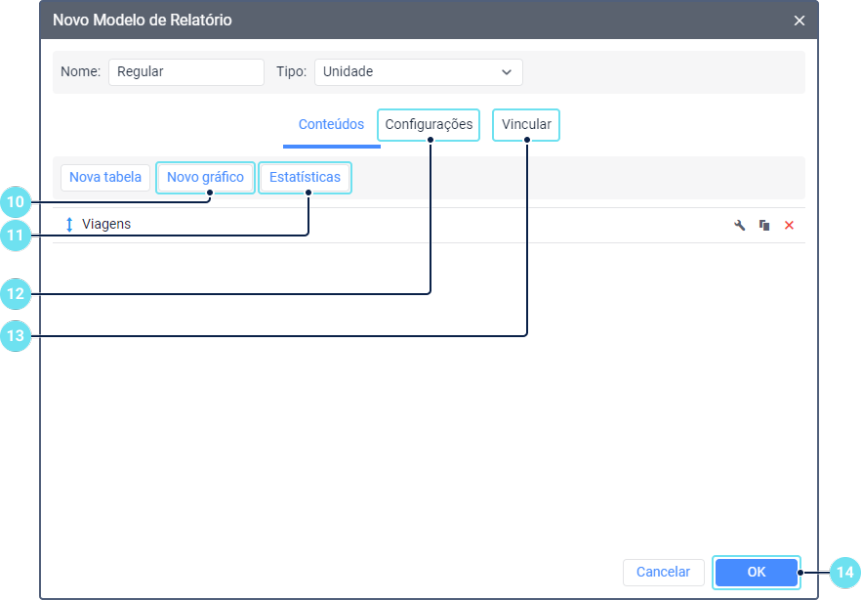

  10. Caso precise de um gráfico - e ele esteja disponível para o tipo de relatório selecionado, adicione-o e personalize sua aparência.
  11. Adicione estatísticas caso deseje informações resumidas sobre o próprio relatório (intervalo do relatório, tempo de execução, etc.)
  12. Adicione o mapa e personalize sua aparência caso ele esteja disponível para o seu tipo de relatório. O mapa pode mostrar a localização da unidade, seus trajetos e marcadores de eventos.
  13. Caso relatório deva ser executado constantemente apenas para determinados objetos (unidades, motoristas, etc. específicos.), selecione-os na aba Vincular.
  14. Salve o modelo.
Como resultado, o modelo será salvo na lista à esquerda da aba Relatórios. É possível então executar relatórios baseados nele ou usá-lo ao criar alertas ou tarefas com o método de açãobs com o método de ação Enviar relatório.
