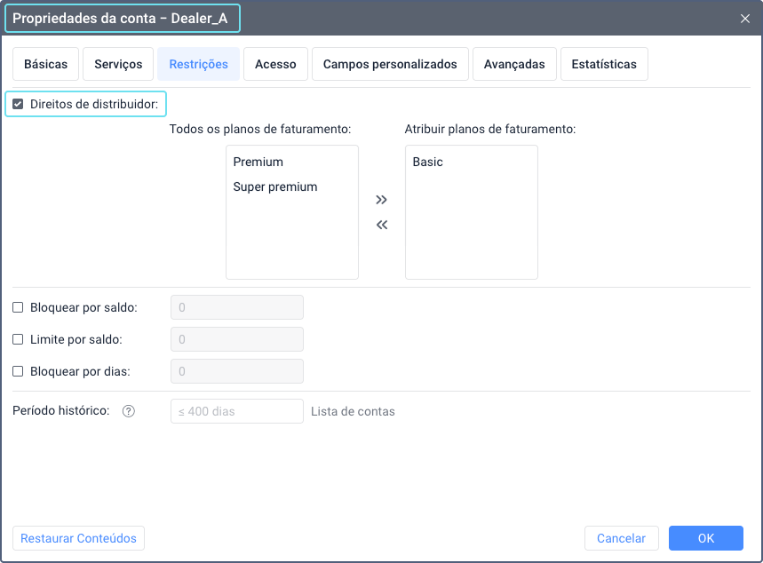

  1. Certifique-se de que a conta para a qual deseja transferir os códigos tenha direitos de distribuidor.
    Janela de propriedades da conta aberta na aba Restrições no CMS Manager. A opção Direitos de distribuidor está visível com uma caixa marcada, indicando que está habilitada. Outras opções e configurações estão listadas em formato de tabela.

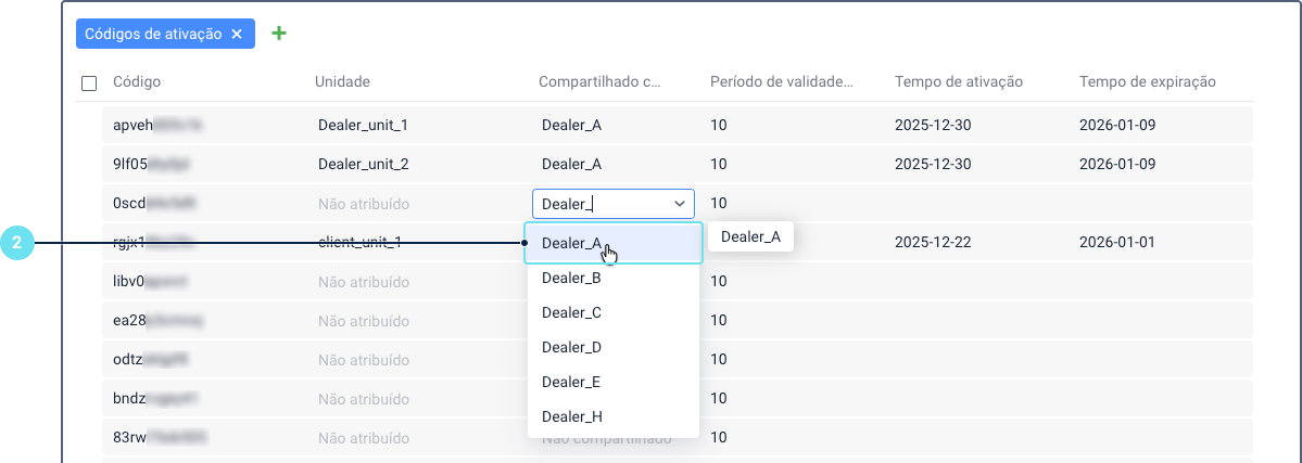

  3. Na coluna Compartilhado com, selecione a conta cujo usuário deverá gerenciar o código. Você só pode selecionar uma conta.
    Seção Códigos de ativação com colunas para Código, Unidade, Compartilhar com, Período de validade, Ativação e Expiração estimada. A coluna Compartilhar com mostra uma lista suspensa de contas, com uma conta destacada para indicar que está selecionada.
Depois disso, o item Códigos de ativação fica disponível no painel de navegação da conta selecionada no CMS Manager. A partir daí, o usuário poderá gerenciar o código compartilhado na seção Códigos de ativação: visualizá-lo, atribuí-lo a uma unidade, reatribuí-lo a outra unidade, compartilhar o código com outras contas subordinadas com direitos de distribuidor e cancelar estas ações.

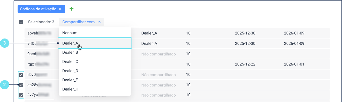

  2. Selecione os códigos que você deseja compartilhar. Para selecionar todos, marque a caixa de seleção no topo da lista.
    Seção Códigos de ativação com múltiplos códigos selecionados. O número de códigos selecionados é mostrado. A coluna Compartilhar com mostra uma lista suspensa de contas, com uma conta destacada para indicar que está selecionada.
  3. Selecione a conta para a qual os códigos devem estar disponíveis. Você só pode selecionar uma conta.
Depois disso, o criador da conta poderá visualizar e gerenciar os códigos compartilhados na seção Códigos de ativação no CMS Manager.

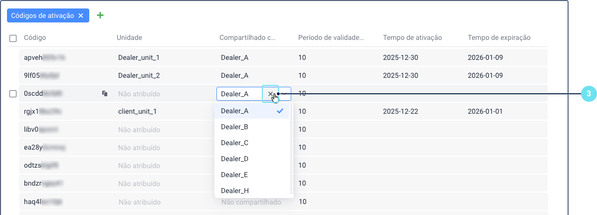

  2. Encontre o código que você deseja descompartilhar e clique no nome da conta com a qual ele está atualmente compartilhado.
  3. Clique no ícone ícone de cruz.
    Interface Códigos de ativação do CMS Manager mostrando uma lista de códigos em uma grade de dados. Um ícone X (cruz) proeminente aparece ao lado do nome de uma conta compartilhada na primeira linha, indicando a opção de descompartilhar o código.
Após isso, o código é removido da seção Códigos de ativação dessa conta. No entanto, se o usuário daquela conta salvou o código em outro lugar (por exemplo, copiou para um arquivo de texto), ele ainda pode usá-lo para ativar uma unidade.
