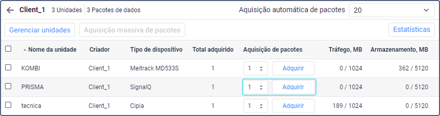

Aquisição de pacotes para uma unidade
Para comprar pacotes de dados para uma unidade, especifique o número de pacotes na coluna Aquisição de pacote e clique em Adquirir. É possível inserir o número de pacotes manualmente ou defini-lo usando os ícones de seta exibidos ao apontar o cursor do mouse para o campo. O valor máximo permitido é 99.
Um registro da compra de pacotes de dados móveis é mostrado no histórico.
Depois de clicar no botão Adquirir, os pacotes de dados serão comprados. A ação não pode ser cancelada.

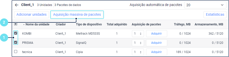

É possível adquirir pacotes de dados para várias unidades ao mesmo tempo. Para isso, siga as etapas abaixo.
  1. Selecione as unidades para as quais deseja comprar pacotes de dados. Para selecionar todas as unidades de uma vez, clique na caixa ao lado do título Nome da unidade.
  2. Clique em Aquisição massiva de pacotes.

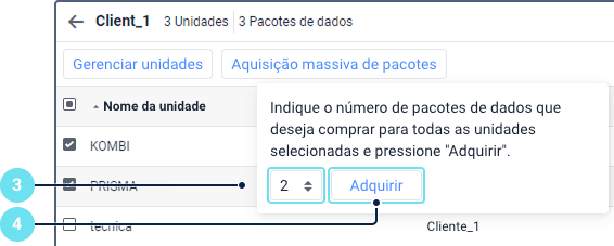

  3. Especifique o número de pacotes que deseja comprar para cada uma das unidades selecionadas. É possível inserir o número de pacotes manualmente ou defini-lo usando os ícones de seta exibidos quando ao apontar o cursor do mouse para o campo. O valor máximo permitido é 99.
  4. Clique em Adquirir.
  5. Confirme a ação. Os pacotes de dados comprados não podem ser devolvidos.

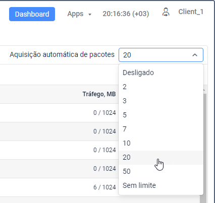

Aquisição automática de pacotes
Além de comprar dados móveis manualmente, é possível usar a compra automática de pacotes. Após configurá-la, um novo pacote será adquirido automaticamente para a unidade assim que os dados disponíveis se esgotarem. Isso permite evitar situações em que os recursos de monitoramento por vídeo fiquem indisponíveis devido a uma súbita falta de dados.
Por padrão a compra automática de pacotes estará desabilitada. Para habilitá-la, selecione o número máximo de pacotes (limite) que podem ser adquiridos por mês para cada unidade ou selecione Sem limite.
O sistema verifica a quantidade de dados móveis disponíveis a cada 15 minutos. Assim, um novo pacote de dados será adquirido imediatamente após o uso do anterior. Um registro da compra será mostrado no histórico da unidade. Quando o número de pacotes adquiridos para a unidade (valor na coluna Total comprado) atinge o limite, a compra automática fica indisponível para a unidade. Nesse caso será necessário comprar um novo pacote manualmente ou definir um limite maior do número de pacotes por mês.
Se Sem limite for selecionado, o número de pacotes de dados móveis que podem ser adquiridos a cada mês é ilimitado.
É possível alterar o limite do número de pacotes a qualquer momento. Um registro da mudança será mostrado no histórico.
