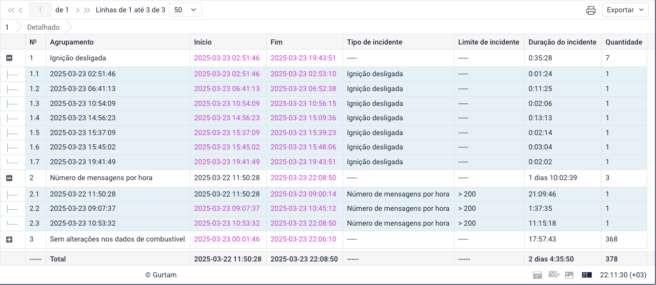

Incidentes dos dispositivos
A tabela Incidentes dos dispositivos fornece dados históricos sobre incidentes ocorridos com suas unidades. A tabela mostra os incidentes que são rastreados na aba Diagnóstico. Dados em tempo real sobre incidentes estão disponíveis no Dashboard.
Cada linha da tabela representa um intervalo separado de um evento relacionado a um incidente ininterrupto específico. Por exemplo, se o dispositivo de uma unidade apresentar um incidente de bateria baixa continuamente por várias horas, ele será exibido como uma única linha na tabela.
Se você alterar a configuração dos critérios na aba Diagnóstico, novas tabelas geradas mostrarão dados passados de acordo com a nova configuração.
A tabela Incidentes dos dispositivos pode ser incluída em relatórios sobre unidades e grupos de unidades. Você pode ver o número total de incidentes na tabela Resumo.
Colunas da tabela “Incidentes dos dispositivos”
A tabela Incidentes dos dispositivos pode conter as seguintes colunas:
| Coluna | Descrição |
| Início | A data e hora quando o incidente começou. Se os dados de localização estiverem disponíveis, a célula é clicável e mostra a localização inicial do incidente no mapa. As linhas de agrupamento (cabeçalhos de grupo) mostram o início do primeiro incidente do grupo. A linha Total mostra o início do primeiro incidente dentro do intervalo do relatório. |
| Fim | A data e hora quando o incidente terminou. Para incidentes em andamento, o horário de término é exibido com base na configuração Intervalo incompleto. Se os dados de localização estiverem disponíveis, a célula é clicável e mostra a localização final do incidente no mapa. As linhas de agrupamento mostram o horário de término do último incidente do grupo. A linha Total mostra o horário de término do último incidente dentro do intervalo do relatório. |
| Tipo de incidente | O tipo de incidente que ocorreu. Os tipos possíveis são:
| Limite do incidente | A condição personalizada definida pelo usuário na aba Diagnóstico. Junto com a duração mínima do incidente, esta condição é usada para detectar incidentes. Por exemplo, para o incidente Carga da bateria do dispositivo, você pode definir uma porcentagem mínima permitida de carga da bateria. Nem todos os tipos de incidentes são personalizáveis. Nesse caso, a célula permanece vazia. |
| Duração do incidente | A duração total do incidente. As linhas de agrupamento mostram a duração total dos incidentes do grupo. A linha Total mostra a duração total de todos os incidentes dentro do intervalo do relatório. |
| Duração mínima do incidente | A duração mínima pela qual os critérios de incidente devem ser atendidos para que um incidente seja registrado. Esta duração está incluída na duração total do incidente. Você pode definir o valor Duração mínima do incidente para cada tipo na aba Diagnóstico das propriedades da unidade. Para linhas de agrupamento e Total, esta coluna mostra um traço. |
| Posição inicial | O endereço da localização da unidade no início do incidente. Se os dados de localização estiverem disponíveis, a célula é clicável e mostra a localização inicial do incidente no mapa. As linhas de agrupamento mostram a localização da unidade no início do primeiro incidente do grupo. A linha Total mostra a localização da unidade no início do primeiro incidente dentro do intervalo do relatório. |
| Posição final | O endereço da localização da unidade no final do incidente. Para incidentes em andamento, a célula exibe um traço. Se os dados de localização estiverem disponíveis, a célula é clicável e mostra a localização final do incidente no mapa. As linhas de agrupamento mostram a localização da unidade no final do último incidente do grupo. A linha Total mostra a localização da unidade no final do último incidente dentro do intervalo do relatório. |
| Estado dos dispositivos | O status do dispositivo da unidade no início do intervalo do incidente. Dependendo se os dispositivos atendem aos critérios na aba Diagnóstico, os status possíveis são Em bom estado, Requerem atenção e Em mau estado. Para mais detalhes, consulte a página Dashboard. |
| Contagem | Esta coluna sempre exibe “1” para linhas de incidentes individuais, e é usada para contar incidentes nas linhas de agrupamento ou Total. |
| Sensor | Se o incidente estiver relacionado aos dados do sensor, esta coluna exibe o nome do sensor. Caso contrário, a coluna exibe um traço. Os tipos de incidentes relacionados a sensores são Carga da bateria do dispositivo, Ignição desligada, Nível de tensão e Sem alterações nos dados de combustível. |
| Motorista | O nome do motorista que foi vinculado à unidade no início do incidente. Se nenhum motorista foi vinculado, ou os dados do motorista não estão disponíveis, esta coluna exibe um traço. |
