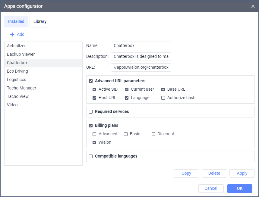

Instalados
A lista de aplicativos adicionados é exibida na aba Instalados. Para adicionar um novo aplicativo, clique em Adicionar e informe os dados descritos abaixo.
Nome
Digite o nome do aplicativo (no mínimo 4 caracteres). Esse nome é exibido nas listas de aplicativos disponíveis, bem como no título do aplicativo quando ele está aberto.
Descrição
Digite uma descrição do seu aplicativo (opcional).
URL
Digite a URL em que o aplicativo está hospedado. Nome e URL são obrigatórios, os demais parâmetros são opcionais.
Parâmetros avançados de URL
Se necessário, selecione os parâmetros avançados de URL. É necessário habilitar a opção Active SID ou Authorize hash para que os usuários possam fazer login no aplicativo.
Parâmetro avançado Descrição
Active SID Habilite esta opção para configurar a autorização por SID. Com esse tipo de autorização, o usuário não é desconectado do aplicativo após atualizar a página.
Current user Habilite esta opção para que a URL contenha o nome de usuário usado para fazer login no aplicativo. Isso pode ser útil se o usuário fizer login no Wialon usando o botão Fazer login como.
Base URL Essa opção não afeta a configuração dos aplicativos no Wialon Hosting.
Host URL Essa opção não afeta a configuração dos aplicativos no Wialon Hosting.
Language Habilite esta opção se quiser que a interface do aplicativo use o mesmo idioma selecionado nas configurações do usuário no Wialon.
Authorize hash Habilite esta opção para configurar a autorização por hash. Com esse tipo de autorização, o usuário é desconectado automaticamente do aplicativo após atualizar a página.
Exemplo de uma URL com todos os parâmetros avançados:

Alguns recursos não estão implementados em determinados aplicativos. Se um recurso não estiver implementado, sua ativação não afeta a configuração do aplicativo.
Serviços necessários
Selecione os serviços (recursos) necessários para a ativação padrão do aplicativo. Se a lista de recursos disponíveis para um usuário não corresponder a esta lista (ou se você deixar esta seção vazia), o aplicativo fica desabilitado para o usuário.
Se o aplicativo estiver ativado nas propriedades da conta, mas algum dos serviços necessários estiver desabilitado, esse aplicativo não fica disponível para o usuário.
Planos de faturamento
Selecione os planos de faturamento nos quais esse aplicativo deve estar disponível.
Idiomas compatíveis
Você pode restringir o acesso ao aplicativo para determinados idiomas da interface. Por exemplo, se o idioma russo estiver selecionado, o aplicativo fica disponível somente quando o russo for selecionado como idioma da interface. Se nada estiver selecionado, considera-se que o aplicativo deve estar disponível para todos os idiomas.
Depois de configurar todos os parâmetros, clique em Adicionar e, ao fechar a janela, clique em OK para salvar as alterações.
Ações com aplicativos
Para editar um aplicativo, selecione-o à esquerda, altere os parâmetros, clique em Aplicar e, ao fechar a janela, clique em OK.
Para excluir um aplicativo, selecione-o à esquerda e clique em Excluir. Em seguida, ao fechar a janela, clique em OK.
Para criar um novo aplicativo copiando um existente, selecione o aplicativo de exemplo à esquerda e clique em Copiar. Edite os parâmetros, clique em Aplicar e, ao fechar a janela, clique em OK.
Para ignorar todas as alterações feitas, clique em Cancelar.
Depois de adicionar um aplicativo, você pode encontrá-lo no grupo Aplicativos na aba Serviços das propriedades do plano de faturamento e da conta, no formato Exibição no menu: nome do app. Se você desabilitar esse serviço, o aplicativo é removido do menu do sistema de monitoramento, mas o próprio aplicativo continua disponível.

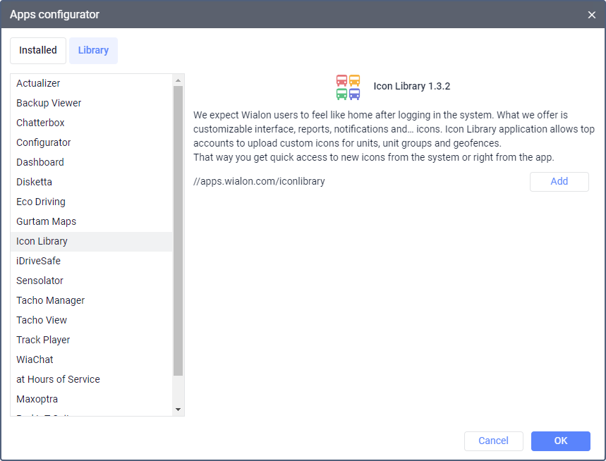

Biblioteca
Na aba Biblioteca, você pode selecionar um aplicativo adequado e adicioná-lo com um único clique do mouse. Adicionar um aplicativo pela biblioteca é um pouco mais fácil, pois todos os parâmetros obrigatórios e os parâmetros avançados de URL já vêm indicados por padrão.
A lista de aplicativos fica à esquerda. À direita da lista há um campo que exibe as informações atuais do aplicativo selecionado na lista. Essas informações incluem: ícone do aplicativo, nome, descrição breve, URL e data de lançamento. Para adicionar um aplicativo pela biblioteca, selecione-o na lista. Em seguida, se esse aplicativo ainda não estiver instalado, o botão Adicionar fica habilitado abaixo da descrição. Para concluir o procedimento, clique em Aplicar e depois em OK.
Consulte também Resumo dos aplicativos Wialon.

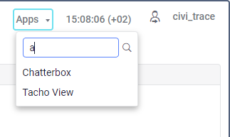

Iniciando aplicativos
Para iniciar um aplicativo, clique no item Aplicativos no painel superior. Um menu é aberto com a lista de todos os aplicativos disponíveis (em ordem alfabética). O filtro dinâmico é usado para encontrar rapidamente o aplicativo desejado. Clique no nome do aplicativo para abri-lo em uma nova aba do navegador.
