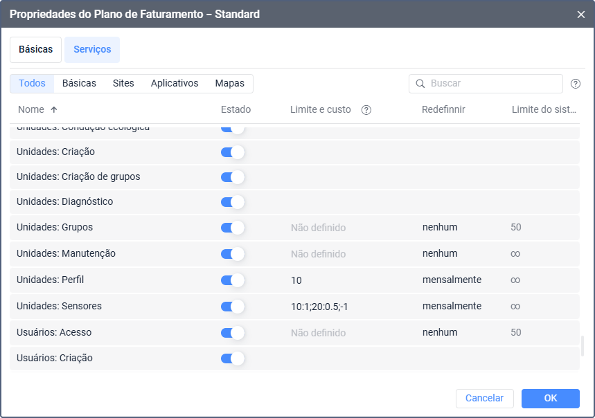

Serviços
Essa aba exibe todos os serviços disponíveis para o plano de faturamento selecionado.
Para encontrar o serviço pelo nome, comece a digitar no campo de pesquisa dinâmica.
Filtros da aba “Serviços”
Os serviços podem ser organizados em grupos usando os seguintes filtros: Todos, Básicas, Sites, Aplicativos, Mapas.

Configurações de serviço
Dependendo do filtro selecionado, a lista de serviços pode consistir nas seguintes colunas:
| Coluna | Descrição |
| Nome | O nome do serviço. Veja a lista completa de serviços e suas descrições aqui. |
| Estado | O estado do serviço. Clique no botão para desativar ou ativar o serviço. Por padrão, a desativação de um serviço em um plano de faturamento leva à sua desativação automática na conta à qual este plano está atribuído. No entanto, se o estado do serviço for adicionalmente alterado nas propriedades de uma conta separada, então ele terá prioridade. Um usuário da conta não tem acesso a serviços que estão desativados em uma conta pai. |
| Limite e custo | Nesta coluna, você pode especificar os valores de quantidade e custo do serviço. Por exemplo, se você especificar o número 100 para o serviço Unidades: Acesso, isso significa que não mais de 100 unidades podem ser criadas nas contas às quais este plano de faturamento está atribuído. Você pode indicar o limite e custo para o plano de faturamento da mesma forma que para a conta.Você também pode especificar o limite e custo do serviço individualmente para cada conta na aba Serviços de suas propriedades. Esses valores podem ser maiores que os valores das propriedades do plano de faturamento, mas não maiores que os valores da coluna Limite. |
| Redefinir | Aqui você pode selecionar com que frequência o limite de serviço especificado deve ser reiniciado: por hora, diariamente, semanalmente ou a cada mês civil (mensal). Por exemplo, se você especificar 10 mensagens SMS por dia, então os usuários das contas às quais o plano de faturamento está atribuído não podem enviar mais de 10 mensagens por dia. |
| Limite | Esta coluna mostra o limite na quantidade de serviço aplicada à conta de nível superior. O limite é definido automaticamente com base no número total de unidades em todas as contas do serviço. |
É possível classificar os serviços por nome e estado clicando no cabeçalho da coluna.
