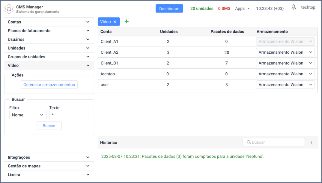

Tabela de contas
Após abrir a seção Vídeo, será exibida uma lista de contas subordinadas cujas propriedades possuem o serviço Monitoramento de vídeo ativado. Essa lista é exibida como uma tabela com as seguintes colunas:
Coluna Descrição
Conta O nome de uma conta subordinada.
Unidades O número de unidades em uma conta subordinada que foram adicionadas para monitoramento por vídeo.
Pacotes de dados O número total de pacotes de dados móveis adquiridos para todas as unidades da conta a partir do momento em que foram adicionadas.
Armazenamento Permite atribuir uma solução de armazenamento específica (o armazenamento padrão do Wialon ou um armazenamento personalizado configurado) para toda a conta. Os arquivos de vídeo das unidades da conta serão salvos no armazenamento selecionado.
Clique na linha com o nome da conta para adicionar unidades para faturamento, ver informações sobre o dados móveis das unidades adicionadas ou comprar pacotes de dados para elas.

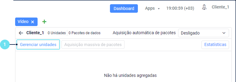

  1. Clique em Gerenciar unidades.

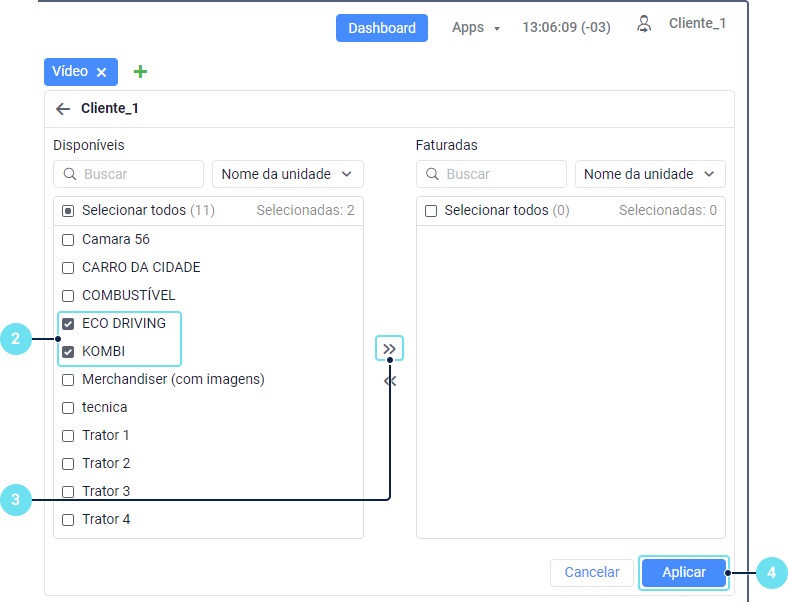

  2. Na lista de unidades disponíveis, selecione aquelas que deseja adicionar para faturamento. A lista contém apenas as unidades cujos dispositivos suportam recursos de monitoramento por vídeo. Para selecionar vários itens sucessivos de uma só vez, selecione o primeiro e, mantendo pressionada a tecla Shift, selecione o último. Use a opção Selecionar tudo para selecionar ou desmarcar a seleção de todos os itens ao mesmo tempo. O filtro dinâmico acima da lista de unidades funciona por nome, tipo de dispositivo ou criador. O critério de pesquisa é selecionado à direita do filtro.
  3. Mova as unidades selecionadas para a lista das faturadas clicando no ícone .
  4. Clique em Aplicar.
Após adicionar uma unidade à lista, um pacote de dados (1024 MB) é adquirido automaticamente para ela. O vídeo dessa unidade fica disponível para ser assistido na aba Vídeo do sistema de monitoramento.

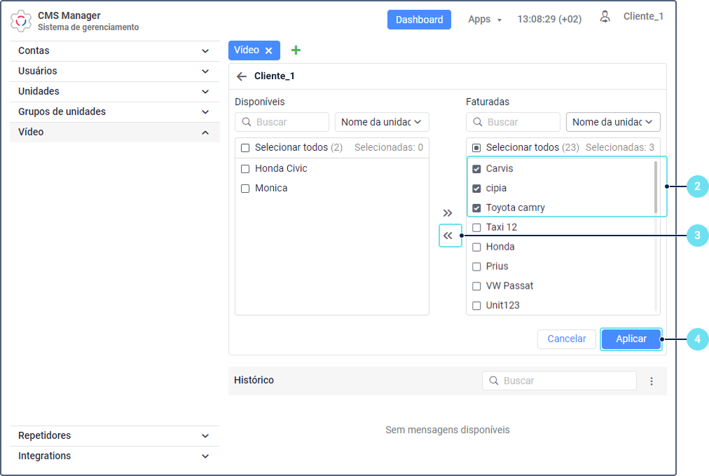

Para desativar os recursos de faturamento e vigilância por vídeo de uma unidade, remova-a da lista seguindo estas etapas:

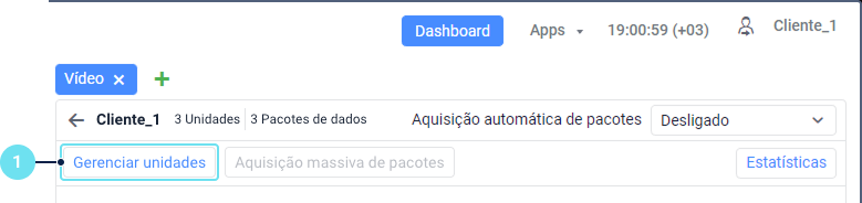

  2. Na lista de unidades faturadas à direita, selecione as unidades para as quais deseja desativar o monitoramento por vídeo. Você pode selecionar e pesquisar unidades da mesma forma que ao adicionar unidades.
  3. Mova as unidades selecionadas para a lista à esquerda clicando no ícone .
As informações de pacotes de dados móveis adquiridos e usados são armazenadas até o final do mês atual. Assim, caso remova uma unidade com dados móveis disponível, poderá movê-la de volta para a lista de faturamento até o final do mês atual e usar esses dados. Caso mova a unidade de volta após esse período, perderá os dados restantes e um novo pacote será adquirido automaticamente.
Um registro da desativação dos recursos de faturamento e monitoramento por vídeo será mostrado no histórico.

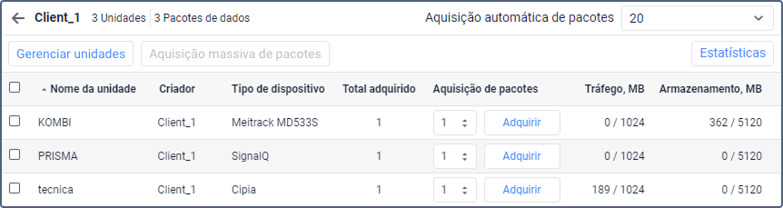

Tabela de unidades
A tabela exibe apenas as unidades adicionadas para faturamento. A linha superior mostra o nome da conta selecionada, o número de unidades adicionadas e o número total de pacotes de dados móveis adquiridos no mês atual.
É possível classificar os dados da tabela pela coluna Nome da unidade em ordem direta ou inversa.
Os seguintes botões são exibidos acima da tabela:
Botão Função
Gerenciar unidades Adicionar ou remover as unidades de conta da lista de faturamento. Esta função é descrita acima.
Aquisição massiva de pacotes Comprar pacotes de dados para várias unidades ao mesmo tempo. Esta função é descrita aqui.
Aquisição automática de pacote Configurar a compra automática de pacotes de dados.
Estatísticas Visualizar gráficos de uso de dados por mês e por unidade.
A tabela contém as seguintes colunas:
Coluna Descrição
Nome da unidade O nome da unidade adicionada para faturamento.
Criador O criador da unidade.
Tipo do dispositivo O tipo do dispositivo da unidade.
Total adquirido O número de pacotes de dados adquiridos para a unidade.
No primeiro dia de cada mês, o valor desta coluna é redefinido: os dados não utilizados não são acumulados e um novo pacote (1024 MB) é adquirido automaticamente.
Aquisição de pacotes Coluna destinada à compra de pacotes de dados para cada unidade separadamente. Este recurso é descrito aqui.
Dados, MB A quantidade de dados usados (antes da barra) e comprado (após a barra).
Se restar 100 MB ou menos até que os dados adquiridos terminem, a linha da unidade ficará vermelha e um alerta do sistema será recebido.
As informações sobre o uso de dados também estão disponíveis na aba Vídeo do sistema de monitoramento. Veja os detalhes na página Transmissão ao vivo.
Armazenamento, MB O tamanho total dos arquivos de vídeo salvos da unidade (antes da barra) e seu limite (após a barra).
O limite de armazenamento depende da solução de armazenamento atribuída à conta da unidade:
  • Armazenamento Wialon (padrão): O limite é 5 GB.
  • Armazenamento personalizado: O limite é o valor configurado no campo Limite por unidade para aquele armazenamento específico.
Se restar 100 MB ou menos para que o limite seja atingido, a linha da unidade ficará vermelha e um alerta do sistema será recebido. Se o limite for atingido, os arquivos mais antigos serão excluídos automaticamente assim que os novos forem salvos. Leia sobre as particularidades do armazenamento de arquivos aqui.
