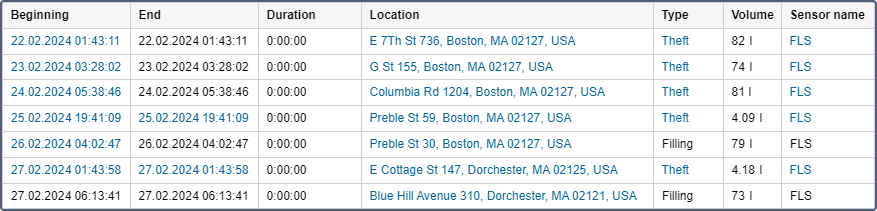

Movimento de combustível
A tabela Movimento de combustível oferece uma visão abrangente sobre o consumo de combustível, exibindo dados sobre abastecimentos, drenos e a atividade do sensor contador da unidade. Para cada tipo de atividade (abastecimento de combustível, dreno, operação do contador), pode personalizar a filtragem dos intervalos nas configurações da tabela.

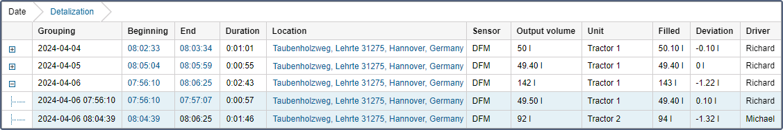

Se nos parâmetros de filtragem existirem outras unidades selecionadas e que no momento da atividade estivessem próximas da unidade para a qual se executa o relatório, é executado o algoritmo de análise de abastecimentos de combustível. Assim, ao executar, por exemplo, um relatório sobre um camião-tanque, é possível ver não só a sua atividade de combustível, mas também a quantidade de combustível recebida pelas unidades próximas (pelo menos uma mensagem dessas unidades deve ser recebida durante o intervalo de atividade a uma distância menor que o raio especificado nos parâmetros de filtragem).

Colunas na tabela “Movimento de combustível”
A tabela Movimento de combustível pode incluir as colunas descritas abaixo.
Coluna Descrição
Início O horário de ativação do sensor, o horário do abastecimento ou dreno de combustível dependendo do tipo (veja abaixo).
Fim O horário de desativação do sensor, o horário do abastecimento ou dreno de combustível dependendo do tipo.
Duração O tempo do início ao fim (0 para abastecimentos e drenos de combustível).
Localização A posição da unidade durante o envio dos dados (associada ao campo Fim).
Tipo O tipo da atividade atual determinado pelo sistema (abastecimento, dreno, operação do contador).
Volume A quantidade calculada pelo sensor contador ou os dados das colunas Abastecido ou Drenado retirados das colunas com o mesmo nome nas tabelas correspondentes dependendo do tipo.
Nome do sensor O nome do sensor pelo qual o tipo foi determinado.
Cercas eletrônicas/Unidades A coluna inclui os nomes das cercas eletrônicas ou unidades com as quais uma interseção foi registrada durante um determinado intervalo. Cercas eletrônicas e unidades necessárias são indicadas nos parâmetros de filtragem. Se houver várias cercas eletrônicas ou unidades que foram acionadas, o relatório exibe o nome da cerca eletrônica com a menor superfície ou o nome da unidade com o menor raio de aproximação. Se os tamanhos coincidirem, todos os nomes são incluídos.
Abastecido A soma dos abastecimentos de combustível (se houver) das unidades mostradas na coluna Cercas eletrônicas/Unidades. Apenas os abastecimentos registrados automaticamente e cujo horário está dentro do intervalo de Início a Fim são considerados.
Desvio A diferença entre os valores das colunas Volume e Abastecido.
Motorista O nome do motorista vinculado à unidade no intervalo atual.
Notas Uma coluna vazia onde você pode introduzir seus comentários personalizados após imprimir ou exportar o relatório.
