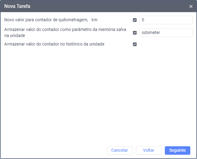

Salvar e/ou alterar o valor do contador de quilometragem
Nas configurações desta tarefa é possível selecionar uma ou mais ações relacionadas a alterar e salvar os valores do contador de quilometragem.
As seguintes opções estão disponíveis:
OpçãoDescrição
Especificar um novo valor do contador de quilometragem
Permite redefinir o contador de quilometragem ou especificar qualquer valor para ele. Para isso, habilite a opção e insira o valor (em km) que deve ser aplicado após a realização da tarefa.
Salvar o valor do contador como parâmetro em uma mensagem da unidade
Permite salvar o valor do contador de quilometragem como parâmetro em uma mensagem. Depois é possível criar um sensor de quilometragem com base nesse parâmetro e usar esse sensor para obter os valores do contador nos relatórios (nas colunas Quilometragem inicial e Quilometragem final). Também é possível ver os valores salvos solicitando mensagens de dados da unidade. O valor da quilometragem é mostrado em metros ou pés, dependendo dos sistemas de medidas da unidade.
Para usar a opção, habilite-a e insira o nome do parâmetro no campo. É possível usar apenas letras latinas; caracteres especiais não são permitidos. Se o nome do parâmetro consistir possuir várias palavras, use um sublinhado ao invés de um espaço (por exemplo, can_distance).
É aconselhável salvar os valores do contador enquanto o veículo estiver estacionado, por exemplo, uma vez por dia à noite.
Salvar o valor do contador no histórico da unidade
Se a opção estiver habilitada, o valor do contador de quilometragem é salvo no histórico da unidade. Como resultado, um evento é registrado no sistema e é possível vê-lo nas tabelas Eventos ou Cronologia nos relatórios.

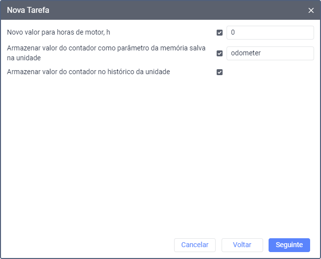

Salvar e/ou alterar o valor do contador de horas do motor
As mesmas ações da tarefa anterior estão disponíveis nessa, mas se aplicam ao contador de horas do motor.
É possível selecionar as seguintes opções:
OpçãoDescrição
Especifique um novo valor do contador de horas do motor
Permite redefinir o contador de horas do motor ou especificar qualquer valor para ele. Para isso, habilite a opção e insira o valor (em horas) que deve ser aplicado após a realização da tarefa.
Permite salvar o valor do contador como parâmetro em uma mensagem. É possível criar um sensor Horas do motor absolutas com base neste parâmetro.
Os parâmetros salvos desta forma ficam disponíveis nas mensagens de dados. O valor é mostrado em segundos.
Para usar a opção, habilite-a e insira o nome do parâmetro no campo. É possível usar apenas letras latinas; caracteres especiais não são permitidos. Se o nome do parâmetro consistir possuir várias palavras, use um sublinhado ao invés de um espaço (por exemplo, eng_hours).
Save the counter value in the unit history
Se a opção estiver habilitada, o valor do contador é salvo no histórico da unidade. Como resultado, um evento é registrado no sistema e é possível vê-lo nas tabelas Eventos ou Cronologia nos relatórios.

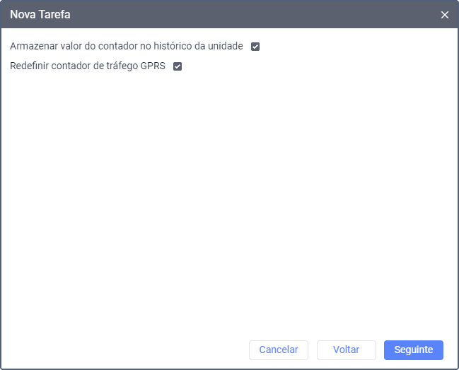

Salvar e/ou redefinir o valor do contador de dados GPRS
As tarefas desse tipo geralmente são usadas para:
  • redefinir automaticamente e regularmente o contador de dados consumidos (por exemplo, uma vez por mês);
  • salvar os valores de dados consumido no histórico da unidade e gerar relatórios sobre eles.
É possível selecionar as seguintes opções nas configurações da tarefa:
OpçãoDescrição
Permite salvar o valor do contador no histórico da unidade. Como resultado, um evento é registrado no sistema e é possível vê-lo nas tabelas Eventos ou Cronologia nos relatórios.
Se a opção Redefinir o contador de dados GPRS também estiver habilitada, a redefinição do contador é salva como um evento e é mostrada na tabela de dados GPRS nos relatórios.
Permite zerar o valor do contador.
