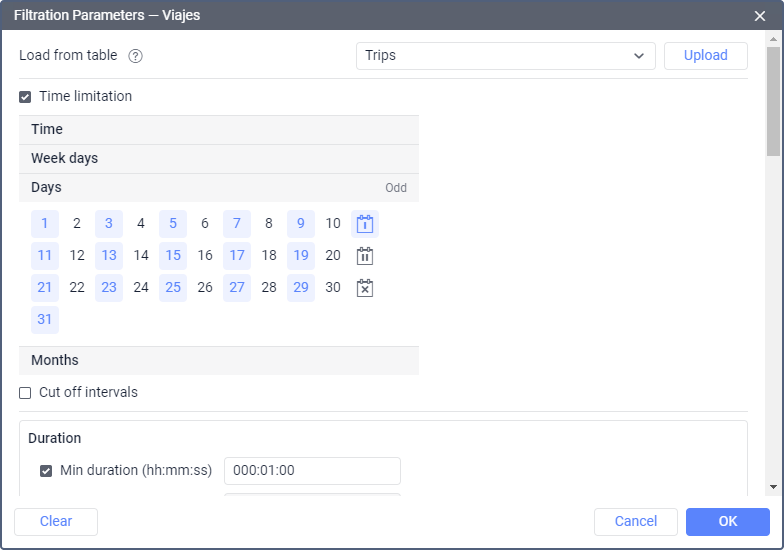

A filtragem de intervalo é suportada para alguns elementos gráficos (por exemplo, percursos de viagem, marcadores de excessos de velocidade, eventos, abastecimentos, drenos, estacionamentos e paradas) ajustados ao trabalhar com um modelo de relatório. Definir a filtragem de intervalo significa indicar parâmetros considerados para exibir elementos gráficos no mapa. Os valores dos parâmetros de filtragem são indicados para cada elemento individualmente. Um conjunto de parâmetros de filtragem disponíveis para tal elemento corresponde a um conjunto usado para a filtragem de intervalo em uma tabela de tipo similar.
Para abrir os parâmetros de filtragem, é necessário clicar no ícone  à direita de um elemento gráfico.
Se a filtragem de intervalo já tiver sido definida para uma tabela do tipo correspondente, e tal filtragem precisar ser definida para exibir elementos gráficos no mapa também, você pode facilitar o processo de indicação dos parâmetros de filtragem carregando aqueles aplicados à tabela. Para fazer isso, selecione uma tabela correspondente na lista suspensa (a primeira linha do diálogo) e clique em Carregar.
Para redefinir os parâmetros de filtragem indicados, clique em Limpar. Para sair do diálogo sem aplicar alterações, pressione Cancelar. Para aplicar as configurações selecionadas, clique em OK.

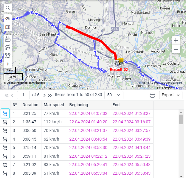

Os percursos percorridos por uma unidade em um período de tempo selecionado podem ser mostrados no mapa. Para isso, selecione uma das opções: Percursos de viagens ou Todas as mensagens no mapa no diálogo do modelo de relatório.
  • Percursos de viagem: Exibe como percursos com cores diferentes apenas os intervalos considerados como viagens (de acordo com o detector de viagem).
  • Todas as mensagens no mapa: Converte todas as mensagens com coordenadas válidas em um percurso, independentemente de viagens, estacionamentos, paradas, etc.

Se você ativar a opção Percursos de viagens ou Todas as mensagens no mapa em um relatório sobre unidades ou grupos de unidades, tabelas como Horas de motor, Viagens entre cercas eletrônicas, Excessos de velocidade, Viagens têm uma coluna adicional à esquerda com os ícones . Após clicar no ícone, o mapa é centralizado no segmento correspondente do percurso, que é destacado com uma linha vermelha. Esta função também está disponível para a tabela Viagens em relatórios sobre motoristas.

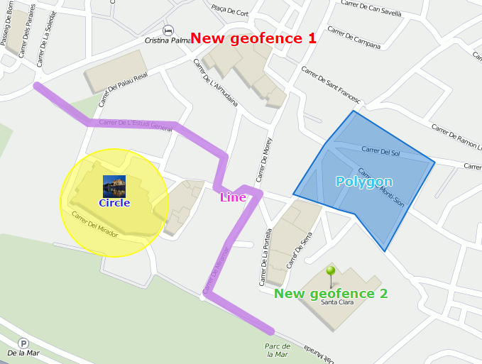

As cercas eletrônicas criadas podem fazer parte de um relatório. Para exibi-las no mapa, ative a opção Cercas eletrônicas na seção Mapa do modelo de relatório.
As cercas eletrônicas exibidas no relatório são obtidas apenas do mesmo recurso utilizado no modelo de relatório.
Formatação e conteúdo
As cercas eletrônicas são exibidas com suas legendas e imagens ou ícones (se você tiver selecionado algum). A cor e o tamanho da fonte da legenda são obtidos de suas propriedades.
Opções adicionais
Duas opções adicionais podem ser aplicadas às cercas eletrônicas:
  • Agrupar ícones: Cercas eletrônicas sobrepostas podem ser substituídas por um item condicional, com informações detalhadas acessíveis através de sua dica de contexto. O mesmo pode ser aplicado a marcadores.
  • Considerar escala de visibilidade da cerca eletrônica: Por padrão, todas as cercas eletrônicas são renderizadas no mapa. No entanto, você pode optar por exibi-las ou ocultá-las de acordo com o parâmetro de visibilidade definido em suas propriedades.

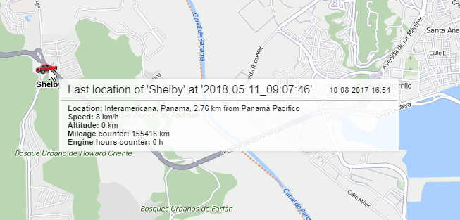

Para ativar a exibição da última localização da unidade no mapa, marque a caixa de seleção Última posição da unidade nas configurações de mapa do modelo de relatório.
A última localização, independente do intervalo relatado, é obtida da última mensagem recebida da unidade. As unidades são exibidas no mapa por seus ícones ou por sinais de estado de movimento (dependendo das configurações do usuário), e por seus nomes, de acordo com a opção Cor do nome da unidade.
Ao passar o cursor sobre a unidade, uma dica de contexto pop-up exibe a hora em que a mensagem foi recebida, a velocidade naquele ponto, a altitude e os valores dos contadores de quilometragem e horas de motor.
