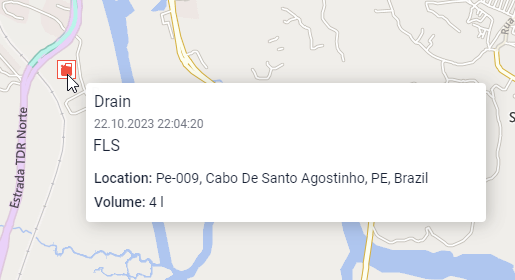

Marcadores especiais podem ser mostrados no mapa nos locais de drenos.
