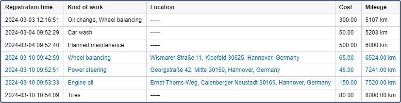

A tabela Manutenção exibe a lista de trabalhos de serviço realizados em um período específico e registrados pelo usuário para a unidade selecionada.
A tabela Manutenção pode incluir as seguintes colunas:
Coluna Descrição
Hora do serviço A data e hora indicadas no momento do registro do serviço.
Hora de registo A data e hora em que o evento foi registrado no sistema.
Tipo de trabalho A informação inserida no campo Tipo de trabalho durante o registro do serviço.
Comentário A informação inserida no campo Descrição durante o registro do serviço.
Localização A localização indicada no registro do serviço.
Se a linha na tabela estiver azul, significa que a localização foi indicada no mapa durante o registro do serviço.
Duração A duração do trabalho técnico.
Custo O custo do serviço.
Quilometragem O valor do contador de quilometragem no momento da manutenção.
Horas do motor O valor do contador de horas de motor no momento da manutenção.
Quantidade O número de serviços realizados.
Notas Uma coluna vazia para seus comentários personalizados.
