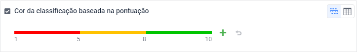

Cor de classificação baseada em pontuação
Este filtro é usado na tabela de Condução ecológica para o relatório sobre um grupo de motoristas. O filtro permite destacar níveis de classificação com cores diferentes.
É possível especificar os valores de classificação e as cores correspondentes no modo tabela ou escala. Especificar as cores de classificação é, com algumas exceções, semelhante a especificar os intervalos de cores para um sensor.

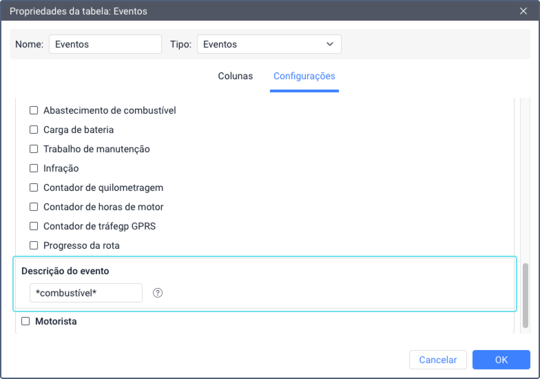

Descrição do evento
Este filtro está disponível para as tabelas Eventos e Infrações.
Se você deseja incluir na tabela apenas os eventos cujo texto contém certas palavras ou valores, especifique sua máscara.
Veja também os filtros Evento e Tipo de evento.

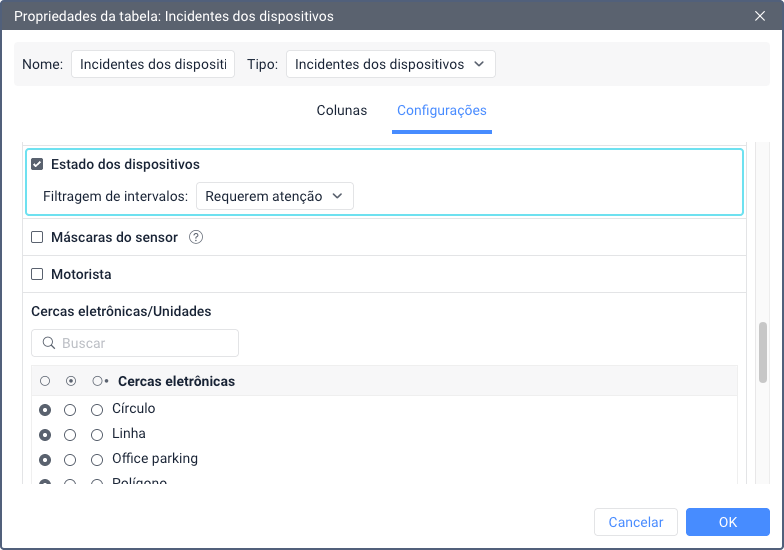

Estado dos dispositivos
Este filtro está disponível para a tabela Incidentes dos dispositivos.
Ele permite filtrar os intervalos de incidentes dependendo do estado do dispositivo da unidade no início do intervalo do incidente. Para detalhes sobre os estados dos dispositivos, consulte a página Dashboard.
As seguintes opções estão disponíveis no filtro:
| Opção | Descrição |
| Todos | A tabela mostra todos os intervalos de incidentes. |
| Requerem atenção | A tabela mostra apenas aqueles intervalos de incidentes no início dos quais o estado do dispositivo da unidade era Requerem atenção. |
| Em mau estado | A tabela mostra apenas aqueles intervalos de incidentes no início dos quais o estado do dispositivo da unidade era Em mau estado. |

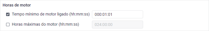

Horas de motor
Neste filtro é possível especificar a duração mínima e/ou máxima das horas de motor necessárias para o intervalo que deve ser incluído no relatório. O valor máximo permitido para este filtro é 99h 59min 59s (cerca de 4 dias e 4 horas).
A duração das horas de motor é determinada pelo sensor de horas de motor. Tanto o nome ou a máscara podem ser especificadas no filtro Sensor de horas de motor.

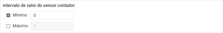

Intervalo de valor do sensor contador
Este filtro é usado apenas nas propriedades das tabelas Sensores contadores e Movimento de combustível. Na última, você pode encontrá-lo no filtro Sensores.
Nos campos Mínimo e Máximo deve-se especificar o limite inferior e/ou superior dos valores do sensor. O filtro é aplicado a todo o intervalo de operação do sensor, não a valores individuais do sensor.
Se a opção for usada para um sensor de contador instantâneo, o filtro é aplicado à soma de seus valores dentro do intervalo de operação do sensor.

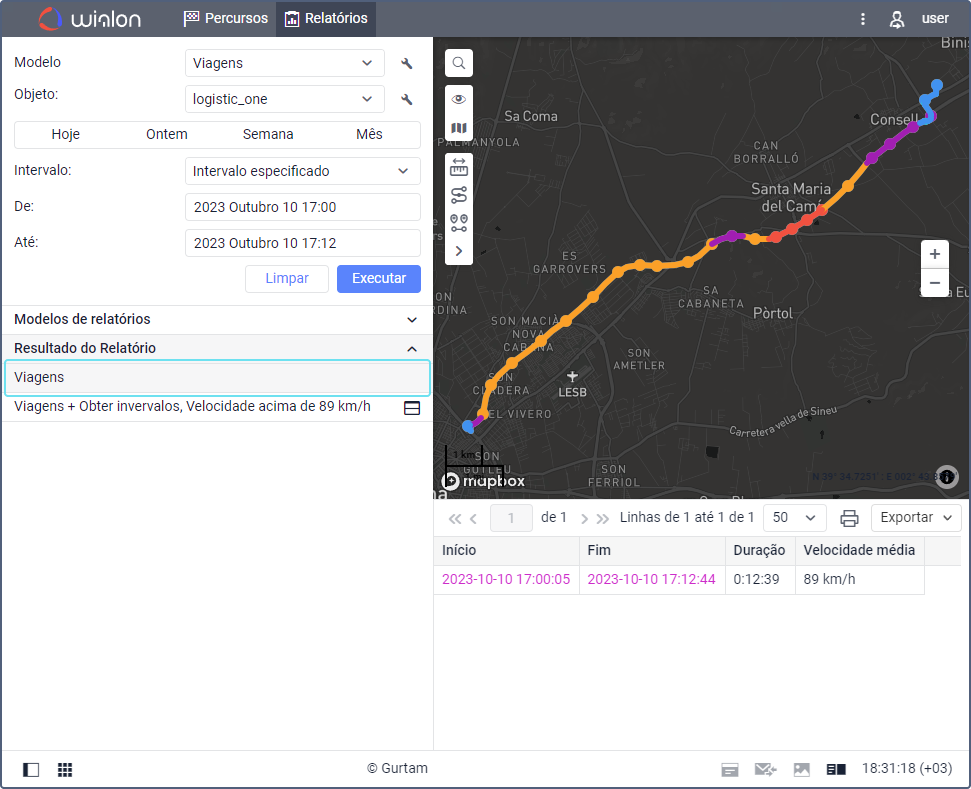

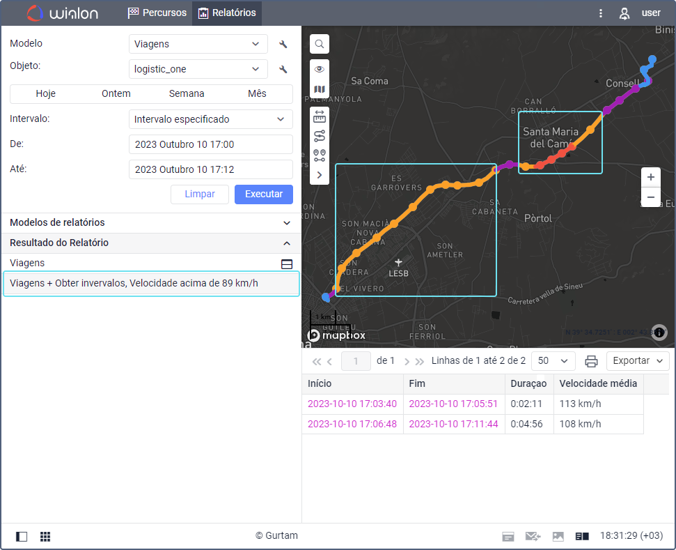

Intervalo de velocidade
Nos campos Velocidade mínima e Velocidade máxima é possível definir a velocidade mínima e/ou máxima da unidade para que o intervalo seja incluído no relatório.
Se desejar que o relatório mostre apenas os períodos em que a velocidade atendeu às condições especificadas, ative a opção Obter intervalos.

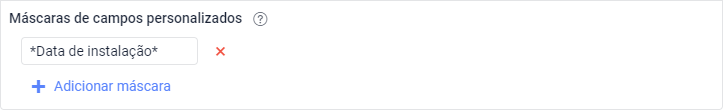

Máscaras de campos personalizados
Este filtro está disponível para a tabela Campos personalizados. Nele é possível especificar máscaras para os nomes e valores dos campos personalizados.

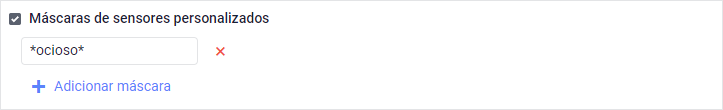

Máscaras de sensores personalizados
Neste filtro é possível especificar as máscaras dos sensores personalizados que devem ser levadas em consideração ao executar o relatório. O filtro está disponível nas tabelas Sensores digitais, Cercas eletrônicas, Abastecimentos de combustível, Drenos de combustível e Condução ecológica.

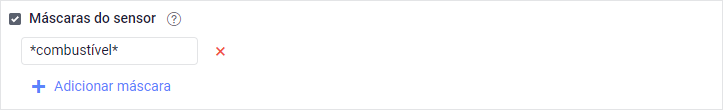

Máscaras do sensor
Aqui é possível especificar as máscaras dos sensores que devem ser levadas em consideração ao executar o relatório. As máscaras especificadas influenciam:
- Filtro Sensores;
- valores nas colunas Contador, Contador inicial, Contador final;
- valores nas colunas referentes a rotações do motor, temperatura e combustível;
- valores de sensores personalizados se o filtro Máscaras de sensores personalizados não for usado.
A máscara do sensor de horas de motor é especificada separadamente no filtro do Sensor de horas de motor.
Usando os filtros “Máscaras do sensor” e “Sensores” juntos
Ao usar o filtro Máscaras do sensor para especificar o sensor usado no filtro Sensores, inclua quaisquer sensores adicionais (por exemplo, combustível, temperatura, contadores) se você deseja que seus dados sejam exibidos nas colunas do relatório. Se os sensores necessários para os cálculos não estiverem incluídos no filtro Máscaras do sensor, seus valores serão exibidos como “0”.
Exemplo: Você deseja relatar horas de motor quando o braço de uma escavadeira estava ativo e calcular o consumo de combustível durante esses períodos.
Adicione a tabela Horas de motor ao modelo de relatório. Na seção Filtro de intervalo na aba Configurações das propriedades da tabela, defina o filtro Sensores como Com sensor ligado. No filtro Máscaras do sensor, especifique tanto o sensor digital (sensor do braço da escavadeira) para filtrar intervalos quanto os sensores de combustível necessários para os cálculos. Isso garante que o relatório mostre apenas os intervalos em que o braço da escavadeira estava ativo, e o consumo de combustível seja calculado corretamente.
Como alternativa, você pode usar * no filtro Máscaras do sensor para incluir todos os sensores.

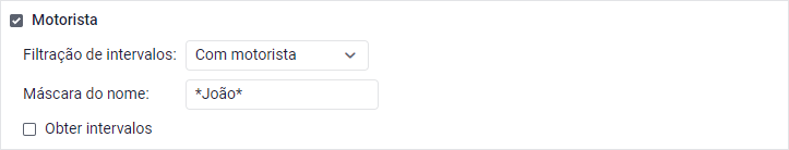

Motorista
Este filtro permite incluir ou excluir dos relatórios os intervalos em que os motoristas foram vinculados às unidades.
As seguintes opções estão disponíveis neste filtro:
| Opção | Descrição |
| Com motorista | O relatório mostra os intervalos em que os motoristas foram vinculados às unidades. No campo Máscara de nome deve-se especificar a máscara de nome do motorista cujos intervalos devem ser incluídos no relatório. A máscara também funciona se vários motoristas forem atribuídos à unidade simultaneamente dentro de um determinado intervalo. Para ver vários motoristas no relatório, ative a opção Vários motoristas/reboques nas configurações do modelo. Exemplo. Um relatório sobre viagens é executado. Durante uma das viagens, dois motoristas foram vinculados à unidade: João e Davi. Se João for especificado no campo Máscara de nome, o relatório mostrará apenas as viagens em que o João foi o único condutor vinculado. Se *João* (com asteríscos) for especificado no mesmo campo, o relatório incluirá também a viagem em que João e Davi foram atribuídos como condutores. Os intervalos são mostrados na íntegra, independentemente de o condutor ter sido vinculado no início, no meio ou no final de tal intervalo. Caso o usuário deseje visualizar a parte exata do intervalo em que o condutor foi vinculado à unidade, será necessário habilitar a opção Obter intervalos. |
| Sem motorista | O relatório mostra os intervalos durante em que nenhum condutor estava vincluado à unidade. |
| Grupo de motoristas | O relatório exibe os intervalos em que qualquer motorista do grupo especificado estava atribuído à unidade. O nome do grupo ou a máscara de nome deve ser especificado no campo Máscara do nome. O princípio de extração de intervalos é o mesmo da opção Com motorista (veja a descrição acima). |
Para a tabela Atividades, este filtro está disponível sem a opção Obter intervalos.

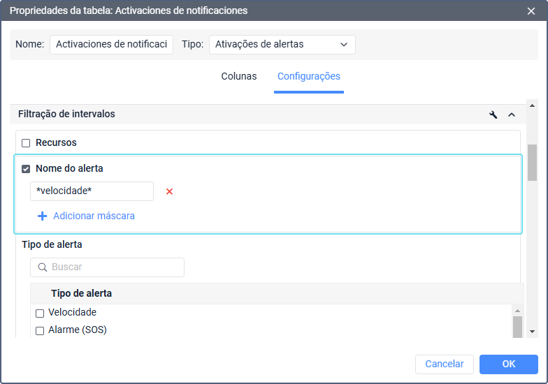

Nome do alerta
O filtro está disponível para a tabela Ativações de alertas.
Aqui você pode especificar máscaras para os nomes de alertas acionados.
Consulte também os filtros Tipo de ação, Texto do alerta e Condição de alerta.

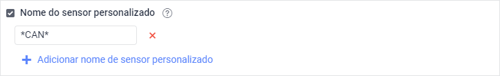

Nome do sensor personalizado
Este filtro permite especificar o nome de um sensor personalizado cujo valor pode ser exibido nas seguintes colunas do relatório:
| Colunas | Tabelas | Tipo de relatório |
| Valor médio de sensor personalizado Valor mín. de sensor personalizado Valor máx. de sensor personalizado Valor final de sensor personalizado |
Cercas eletrônicas Abastecimentos de combustível Horas de motor Resumo Drenos de combustível Sensores digitais |
Grupo de unidades |
Condução Ecológica Viagens |
Grupo de unidades Motorista Grupo de motoristas |
No campo Nome do sensor personalizado, especifique o nome completo do sensor personalizado cujo valor deseja visualizar no relatório. Para especificar nomes de vários sensores, clique em Adicionar nome de sensor personalizado.

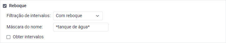

Reboque
Este filtro permite visualizar os intervalos em que um reboque foi vínculado à unidade. Também é possível filtrar intervalos em que a unidade não teve um reboque vinculado à ela. As opções deste filtro funcionam da mesma forma que as opções do filtro Motorista.

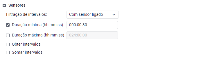

Sensores
Este filtro permite visualizar os intervalos em que um sensor do grupo Sensores digitais estava ligado ou desligado.
As seguintes opções estão disponíveis para o filtro:
| Opção | Descrição |
| Com sensor ligado | O relatório mostra os intervalos em que o sensor estava ligado. Por padrão, os intervalos no relatório são exibidos por inteiro. Para ver apenas as partes do intervalo em que o sensor esteve ligado, ative a opção Obter intervalos. No filtro Máscaras do sensor é possível especificar o nome de um sensor ou uma máscara para vários sensores. Se forem especificados vários sensores, o relatório mostra os intervalos em que todos eles estiveram ligados ao mesmo tempo. Se nenhum sensor for especificado, todos os sensores da unidade serão considerados no relatório. Ao especificar sensores digitais no filtro Máscaras do sensor, inclua quaisquer sensores adicionais (por exemplo, combustível, temperatura, contadores) se você deseja que seus dados sejam exibidos nas colunas do relatório, pois o filtro Máscaras do sensor é aplicado a todos os dados do relatório. Consulte o exemplo de configuração. |
| Com sensor desligado | O relatório mostra os intervalos em que o sensor estava desligado. Para esta opção também é possível recuperar intervalos e especificar uma máscara de sensor (consulte a descrição acima). |
| Duração mínima | O tempo mínimo em que o sensor deve estar ligado ou desligado para que o intervalo seja mostrado no relatório. |
| Duração máxima | O tempo máximo em que o sensor deve estar ligado ou desligado para que o intervalo seja mostrado no relatório. Esta opção é usada caso o usuário não queira que o relatório leve em consideração os sensores que estão ligados há muito tempo. |
| Obter intervalos | Se esta opção estiver desabilitada, os intervalos no relatório serão mostrados por inteiro quando corresponderem às condições do filtro. Já se a opção estiver habilitada, o relatório mostrará apenas as partes do intervalo em que o sensor esteve ligado ou desligado. Cada uma dessas partes ocupa uma linha separada. |
| Somar intervalos | Esta opção só pode ser utilizada se os campos Duração mínima e/ou Duração máxima estiverem preenchidos. Se habilitada, somam-se todos os períodos em que o sensor esteve ligado ou desligado dentro do intervalo do relatório e o resultado é comparado com o valor de duração especificado. Caso o valor atenda à condição, o intervalo será mostrado no relatório. Exemplo. Um relatório de viagens com o sensor ligado é executado. O valor de 60 segundos é indicado no campo Duração mínima. A opção Somar intervalos está ativada. Durante a viagem, o sensor ficou ligado por 20 segundos, por 30 segundos e depois por 15 segundos, ou seja, um total de 65 segundos. Este valor atende à condição de duração mínima, portanto, a viagem será mostrada no relatório. |

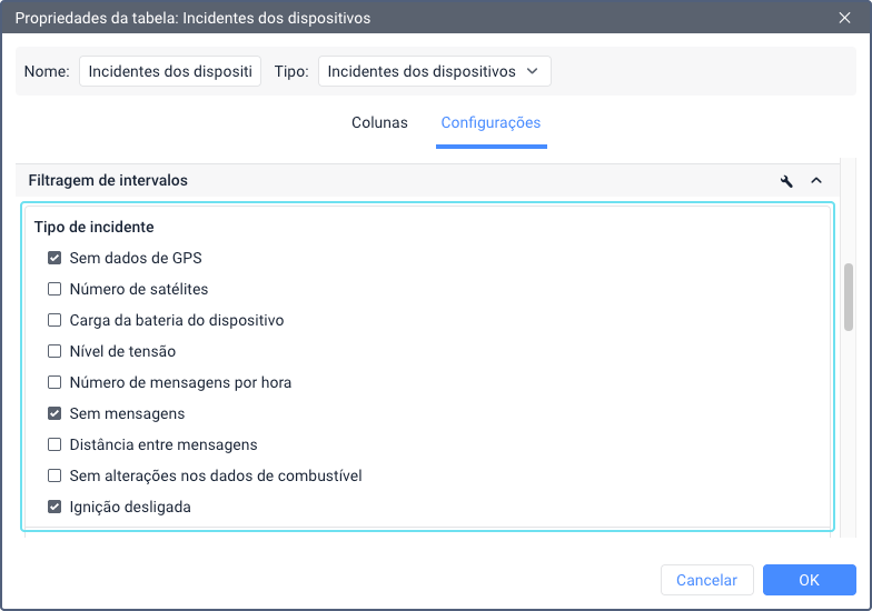

Tipo de incidente
O tipo de incidente depende dos critérios definidos nas propriedades da unidade. Para mais detalhes, consulte a página Diagnóstico.
Se você deseja incluir apenas certos tipos de incidentes na tabela, marque-os na lista.

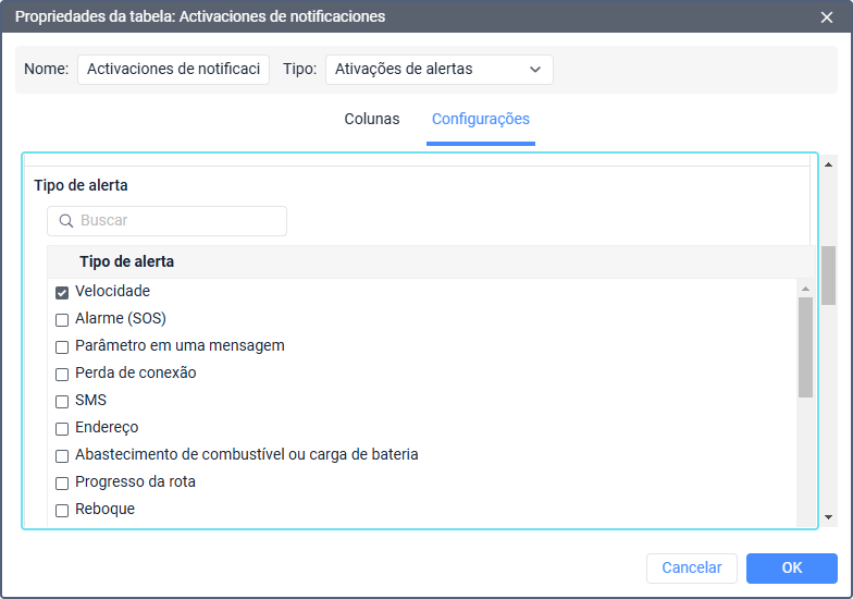

Texto do alerta
Se quiser que a tabela inclua apenas as notificações acionadas que contenham determinadas palavras ou valores no texto do alerta, especifique sua máscara.
Consulte também os filtros Tipo de ação, Nome do alerta e Condição de alerta.
Condição de alerta
Se você quiser incluir apenas determinadas condições de alertas acionadas na tabela, marque-os na lista. Para encontrar a condição necessária, use o campo de pesquisa acima da lista.
Consulte também os filtros Tipo de ação, Nome do alerta e Texto do alerta.

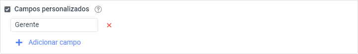

Tipo de campo
Este filtro está disponível para a tabela Campos personalizados. Ele ermite visualizar campos personalizados gerais (sem o status Administrativo), administrativos ou todos os campos personalizados.

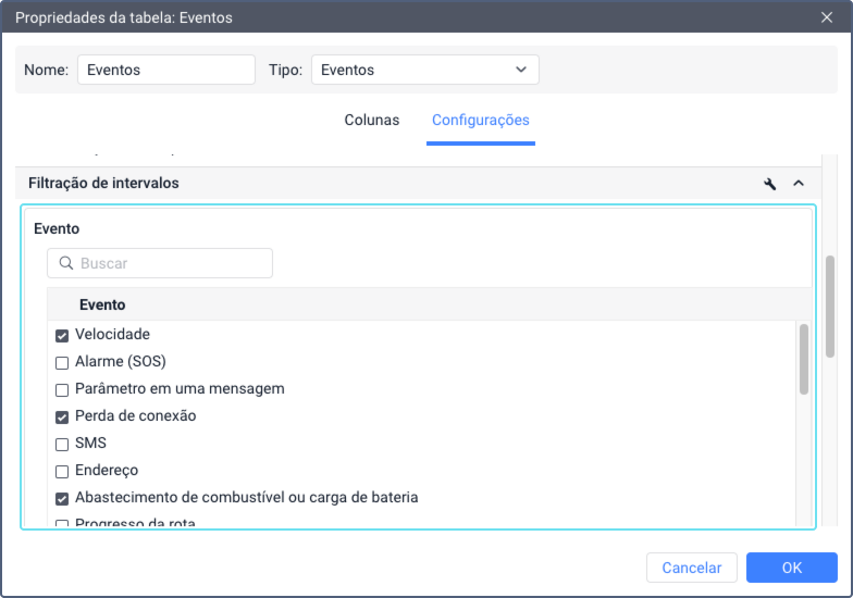

Tipo de evento
Este filtro está disponível para a tabela Eventos.
Se você deseja incluir apenas certos tipos de eventos na tabela, marque-os na lista.
Veja também os filtros Evento e Descrição do evento.

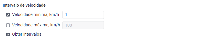

Opção «Obter intervalos»
A opção Obter intervalos está disponível para alguns filtros. Ela permite exibir na tabela do relatório somente os segmentos que correspondem aos critérios adicionais especificados no filtro de intervalo.
Exemplo 1. O filtro Com motorista é usado em um relatório sobre viagens. A viagem durou das 08:00h às 16:00h. O motorista foi vinculado à unidade às 14:00h e separado dela às 16:40h. Se a opção Obter intervalos estiver desabilitada, o relatório mostra toda a viagem das 08:00h às 16:00h.
Se a opção estiver habilitada, apenas a parte da viagem das 14:00h às 16:40h é mostrada.

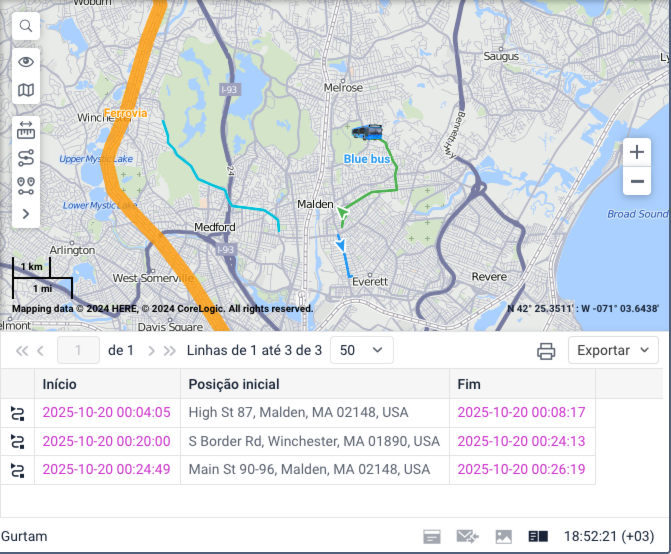

Exemplo 2. Um relatório sobre viagens é executado. Sabe-se que a unidade viajou em velocidades acima de 90 km/h durante o período de tempo especificado. No percurso da unidade, a velocidade acima de 90 km/h é marcada em laranja; acima de 120 km/h é marcada em vermelho. O usuário deve mostrar no relatório apenas os segmentos em que a unidade viajou a uma velocidade de 89 km/h ou mais (Figura 1).
Para isso, no filtro Intervalo de velocidade, especifique um valor mínimo de 89 km/h. Se você executar o relatório com essa configuração, todo o intervalo em que a velocidade foi superior a 89 km/h será exibido (Figura 2).
Para exibir no relatório apenas os segmentos em que a velocidade foi superior a 89 km/h, você deve ativar a opção Obter intervalos no filtro Intervalo de velocidade.
Isso excluirá os segmentos marcados em roxo e azul no percurso (Figura 3).
