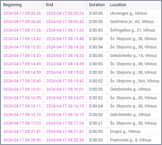

A tabela Paradas pode conter as seguintes colunas.
| Coluna | Descrição |
| Início | A hora em que a parada começou, ou seja, a hora da primeira mensagem com velocidade menor que o valor do campo Velocidade mínima de movimento. |
| Fim | A hora em que a parada terminou, ou seja, a hora da última mensagem com velocidade menor que o valor do campo Velocidade mínima de movimento. |
| Duração | O tempo entre o início e o fim da parada. Se um intervalo tiver apenas uma mensagem com velocidade menor que a velocidade mínima, a hora dessa mensagem é considerada tanto o início quanto o fim da parada. Nesse caso, esta coluna mostra 0:00:00. |
| Tempo total | O tempo do início ao fim da parada. Recomendamos usar esta coluna em conjunto com o parâmetro de agrupamento ou a linha Total. Se a linha Total estiver configurada na tabela, ela mostra todo o tempo que passou do início da primeira parada até o fim da última. |
| Tempo entre | O tempo do fim da parada anterior até o início da parada atual (definido a partir da segunda parada). |
| Localização | O endereço onde a unidade parou. |
| Coordenadas | As coordenadas da unidade no momento da parada (em graus decimais). |

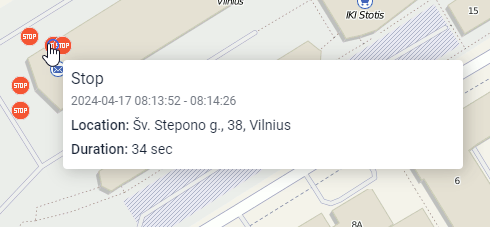

Marcadores
Para esta tabela, você pode ativar o Marcador de parada nas configurações de marcadores do modelo de relatório:
