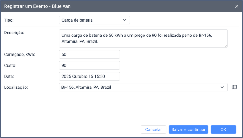

Carga de bateria
Selecione este tipo de evento para registrar uma carga de bateria para a unidade, incluindo dados sobre volume e custo. Se um sensor de carga de bateria estiver configurado para a unidade, é possível comparar os dados de volume especificados com as leituras do sensor no relatório de Abastecimentos de combustível e cargas de bateria.
Para registrar uma carga de bateria, especifique os seguintes parâmetros:
Parâmetro Descrição
Descrição As informações sobre a carga da bateria. Por padrão, este campo mostra um texto ao qual a quantidade de energia em kWh e o custo são adicionados automaticamente ao especificar os parâmetros abaixo. Se necessário, a descrição pode ser editada.
Carregado A quantidade de energia em kWh com a qual a bateria foi carregada. Valores fracionários (até o centésimo) são permitidos. Use um ponto como separador.
Custo O custo da carga da bateria. Valores fracionários (até o centésimo) são permitidos. Use um ponto como separador. Por exemplo, para registrar um custo de 10 dólares e 88 centavos, digite 10.88.
Data A data e a hora da carga da bateria. O usuário pode utilizar o calendário para especificar esse campo. A data e hora atuais são mostradas por padrão.
Localização Local onde a bateria do veículo foi carregada. Este campo pode ser especificado da mesma forma que um evento personalizado.
