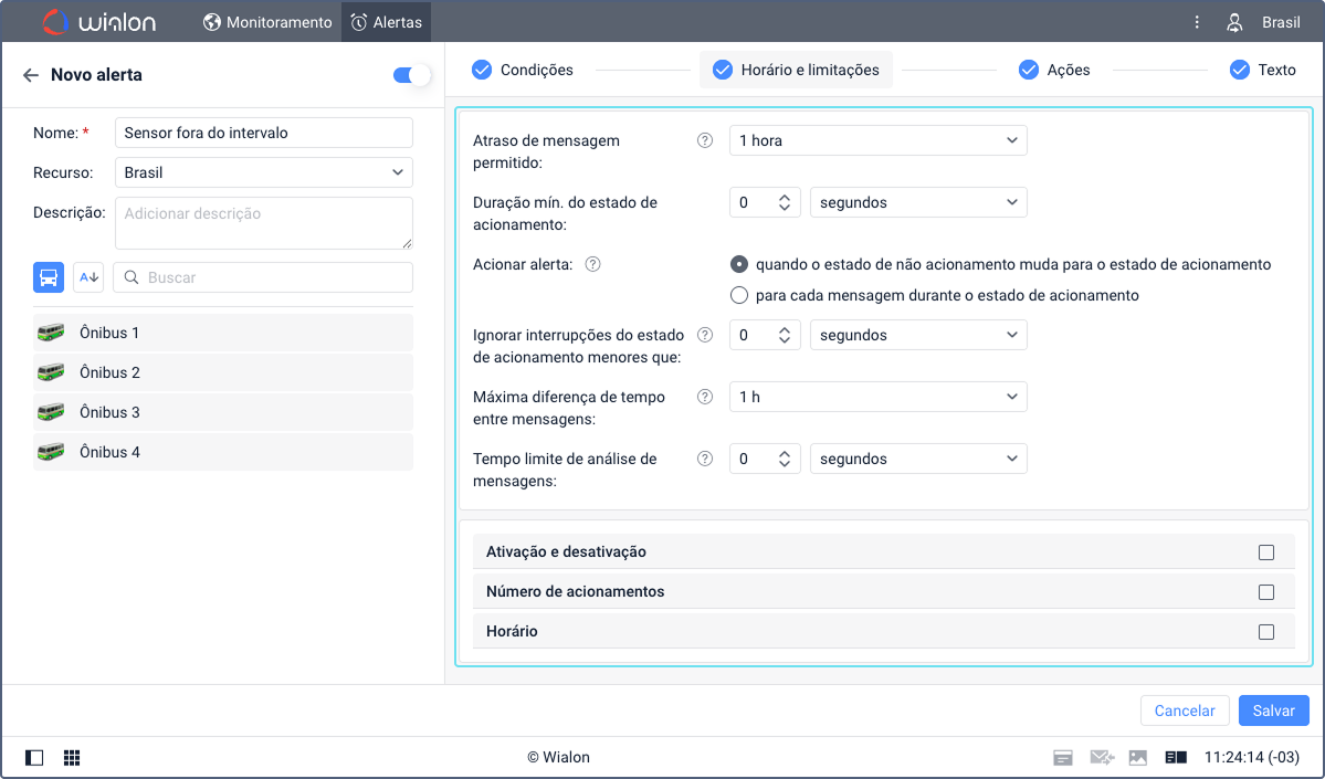

Definir limitações e horário de alerta
Você pode definir opções limitando e agendando a ativação de alertas na segunda etapa da criação de alertas ou edição.
As seguintes opções estão disponíveis.
Atraso de mensagem permitido
(Nome anterior: Período controlado a partir do momento atual)
O período entre o momento em que a mensagem foi gerada pelo dispositivo e o momento em que foi registrada no servidor (veja a tabela de mensagens de dados). Se este valor for excedido, a mensagem não é levada em conta e o alerta não é ativado.
O atraso máximo permitido de mensagem é de 8 dias. É aconselhável indicar um atraso de pelo menos uma hora porque um período mais curto pode não ser suficiente para análise de dados.
Para as condições Dreno de combustível, Abastecimento de combustível e Carregamento de bateria, este parâmetro refere-se ao intervalo entre o momento de um abastecimento, dreno ou carga de bateria (momento da diferença máxima do nível de combustível ou bateria) e o momento de seu registro em tempo real.
Para a condição Condução Ecológica, este parâmetro refere-se ao intervalo entre o fim da infração de condução ecológica e o momento de seu registro em tempo real.
Duração mín. do estado de ativação
O parâmetro que permite evitar a ativação acidental do alerta causada por erros do rastreador (por exemplo, no caso de falsas saídas da cerca eletrônica). Você também pode usar este parâmetro, por exemplo, para especificar a duração mínima de excesso de velocidade ou outros estados de alarme para os quais um alerta deve ser ativado.
Especifique a duração mínima do estado de alarme em segundos, minutos ou horas e selecione uma unidade de tempo na lista suspensa. O valor máximo permitido é 24 horas (1440 minutos, 86.400 segundos).
Este parâmetro é aplicado a todas as condições de ativação de alerta ao mesmo tempo. Por exemplo, você pode combinar condições como entrada ou saída de cerca eletrônica com limite de velocidade, requisitos de valor de sensor e parâmetros de duração.
Ativar alerta
(Nome anterior: Gerar alerta)
O parâmetro que permite selecionar quando o alerta deve ser ativado. Duas opções estão disponíveis:
- quando o estado não ativador mudar para estado ativador
- para cada mensagem durante o estado ativador
Quando o estado não ativador mudar para estado ativador
Para receber o alerta apenas quando um determinado estado da unidade mudar, selecione a opção Quando o estado não ativador mudar para estado ativador.
Se você selecionar esta opção, certifique-se de que o estado da unidade não está ativando no momento em que você habilita o alerta.
O sistema monitora mudanças de estado comparando cada mensagem da unidade com a anterior. Se a última mensagem recebida contiver um valor de parâmetro que corresponda às condições para ativar o alerta e a mensagem anterior contiver um que não corresponda, o alerta será ativado. No caso das condições Faixa de valor do sensor, Diferença de valor do sensor e Parâmetro em uma mensagem, se a mensagem anterior não contiver o parâmetro necessário ou seu valor for inválido, o sistema analisa as 5 mensagens recebidas antes da última. Se houver uma mensagem com um valor válido entre elas, ela é usada em vez da mensagem anterior. Se nenhuma das 5 mensagens anteriores contiver um valor válido para o parâmetro necessário, o estado anterior é tratado como não ativador. Como resultado, a próxima mensagem que atender à condição ativará o alerta.
A opção Quando o estado não ativador mudar para estado ativador aplica-se a todas as condições de ativação de alerta de uma só vez.

Diferença máx. de tempo entre mensagens
A lista suspensa na qual você deve selecionar o tempo máximo entre a mensagem ativadora e a que a precedeu. Disponível se a opção Quando o estado não ativador mudar para estado ativador estiver selecionada para o parâmetro Ativar alerta.
Se a diferença de tempo entre a mensagem ativadora e a mensagem anterior for maior que a selecionada, o alerta não é ativado.
Tempo limite de análise de mensagem
O intervalo de tempo após receber uma mensagem após o qual a mensagem deve ser analisada. A configuração está disponível se a opção Quando o estado não ativador mudar para estado ativador estiver selecionada para o parâmetro Ativar alerta.
É aconselhável especificar um tempo limite mais longo se o dispositivo tiver uma caixa preta, porque pode levar tempo para descarregar todas as mensagens acumuladas nela durante uma perda de conexão (por exemplo, quando a unidade estava no exterior).
Especifique o tempo limite em segundos ou minutos e selecione uma unidade de tempo na lista suspensa. O valor máximo permitido é 30 minutos (1800 segundos).
Para a condição Alarme, a configuração Tempo limite de análise de mensagem não está disponível. As mensagens de alarme são sempre processadas imediatamente após serem recebidas.

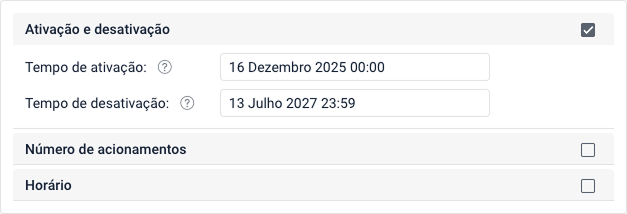

Ativação e desativação
Use esta opção se você deseja limitar o período de tempo em que o alerta está habilitado.
- Momento de ativação: Início do período durante o qual as condições de alerta são monitoradas e o alerta é ativado quando as condições de ativação são atendidas.
- Momento de desativação: Fim deste período. Após este momento, o alerta é desabilitado e não pode ser ativado.

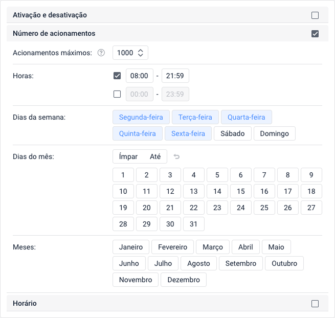

Número de ativações
No campo Máx. de ativações, defina o número máximo de vezes que o alerta pode ser ativado. Quando este limite é atingido, o alerta é automaticamente desabilitado.
A opção é aplicada a todas as ativações de alertas de todas as unidades ou grupos de unidades controlados por este alerta. Por exemplo, 5 é indicado no campo Máx. de ativações do alerta que controla 2 unidades. O alerta é desabilitado quando a soma das ativações para ambas as unidades atinge 5.
Você pode definir um horário para este parâmetro. Neste caso, o limite de ativações é aplicado apenas aos intervalos especificados. Fora desses intervalos, o alerta não será ativado, independentemente da atividade da unidade.
Quando um alerta é ativado, o momento do registro da mensagem no servidor é levado em conta, e não o momento de geração da mensagem. Portanto, quando uma mensagem é enviada da caixa preta, o alerta pode ser ativado mesmo que a mensagem tenha sido gerada dentro do intervalo especificado e o limite de ativações já tenha sido atingido.

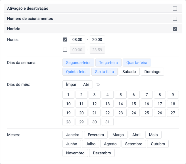

Horário
Use esta seção para definir as janelas de tempo específicas em que o alerta está ativo. Fora desses períodos especificados, o alerta não será ativado.
Horas
Especifique durante qual intervalo de tempo as condições de alerta devem ser controladas dentro do dia. Você pode especificar dois intervalos de tempo.
O último minuto do intervalo especificado está incluído no limite. Por exemplo, especificar um limite de tempo de 00:00 a 13:59 incluirá um intervalo de 13:59:00 a 13:59:59.
Para tornar os campos de intervalo ativos, marque a caixa ao lado deles.
Dias da semana
Selecione os dias da semana nos quais as condições de alerta devem ser controladas.
Dias do mês
Selecione as datas nas quais as condições de alerta devem ser monitoradas. Para selecionar todas as datas ímpares ou pares de uma vez, use os respectivos botões. Para limpar a seleção, clique no ícone
Meses
Selecione os meses durante os quais os parâmetros de alerta devem ser controlados.
Se você especificar uma limitação apenas na seção Horas, os parâmetros de alerta serão monitorados durante os intervalos especificados todos os dias. Se você selecionar dias e meses além dos intervalos de tempo, o sistema controla os parâmetros de alerta durante os intervalos especificados apenas nesses dias e meses. Se você especificar uma limitação apenas na seção Meses, os parâmetros de alerta serão constantemente monitorados durante os meses selecionados.
