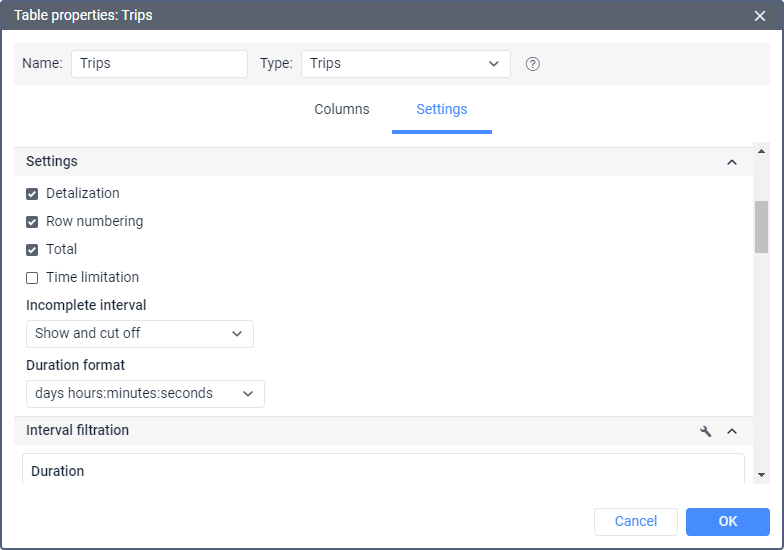

Configurações
As seguintes configurações estão disponíveis na seção Configurações:
- Detalhado
- Numeração de linhas
- Total
- Limitação de tempo
- Intervalo incompleto
- Parâmetros adicionais
- Formato de duração
- Dados do grupo de unidades
Essas configurações são universais para todos os tipos de tabelas, mas alguns parâmetros podem ser específicos para determinadas tabelas.

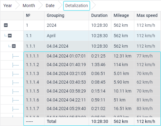

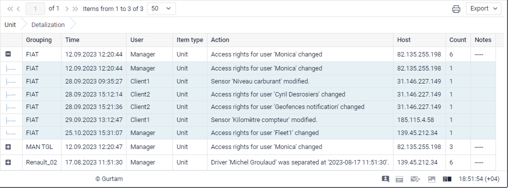

Detalhado
Tabelas com agrupamento podem ser expandidos usando a opção Detalhado, que permite visualizar o nível final de aninhamento (data e hora).
Para visualizar o nível final de aninhamento:
- Abra todos os níveis anteriores um por um clicando no sinal de mais (+).
- Clique diretamente no nível de aninhamento desejado.
Podemos adicionar detalhado na tabela (marque a caixa correspondente nos parâmetros da tabela), sugerido abaixo como um exemplo de uso de agrupamento e classificação. Como neste exemplo já temos agrupamento por anos, meses e datas, o detalhado nos permitirá expandir o nível de aninhamento até o momento do evento (horas, minutos, segundos).
Deve-se notar que a classificação é aplicada ao nível aninhado. Como o detalhado é o nível final de aninhamento, você também pode definir a classificação para o detalhado na lista de agrupamentos de maneira semelhante.
A função de detalhado é aplicada apenas às tabelas agrupadas, não às detalhadas. A exceção são os relatórios sobre grupos de unidades, motoristas, reboques e passageiros, pois o agrupamento por unidades é fornecido neles por padrão.

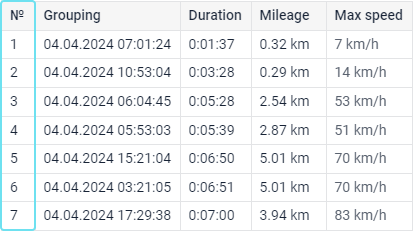

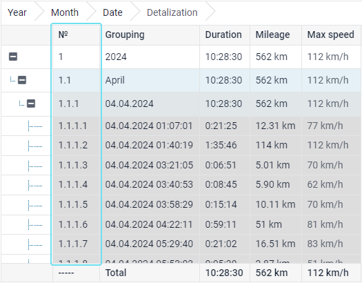

Numeração de linhas
A numeração é uma coluna adicional (sempre a primeira) e pode ser adicionada à tabela de qualquer tipo.
Em tabelas com agrupamento, a numeração se torna multinível:
- Nível principal: Numeração das linhas principais com números inteiros.
- Nível aninhado: Numeração de linhas ocultas no formato “número da linha principal.número da linha aninhada”.

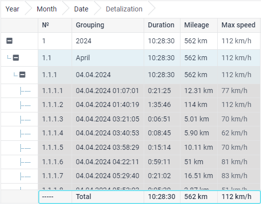

Total
A opção Total adiciona uma última linha à tabela com os dados resultantes, como: a duração total de um determinado estado, o número total de eventos registados, o valor aritmético máximo, mínimo ou médio, etc.
Em relatórios online, a linha Total está sempre na parte inferior da janela, independentemente do número de páginas na tabela e da posição da barra de rolagem.
O valor na linha Total é calculado para todas as colunas, incluindo as personalizadas, da mesma forma que os valores da própria coluna. Nas tabelas onde é possível selecionar um valor de agrupamento, o cálculo depende do valor selecionado para cada coluna.
A linha Total não exibe informações para campos com texto ou outro tipo de dados que não podem ser resumidos. As informações sobre a localização também não são exibidas, exceto as informações sobre a localização inicial e final em relatórios sobre unidades. Para a localização inicial, é exibida a que foi detectada primeiro no intervalo do relatório; para a localização final, a que foi detectada por último.
Se você utilizar a linha Total em tabelas nas quais é possível selecionar o valor de agrupamento, os dados dessa linha são calculados de acordo com o valor selecionado para cada coluna. Para colunas personalizadas, o valor Cálculo baseado em fórmula é usado por padrão, portanto o resultado é calculado de acordo com a fórmula especificada.

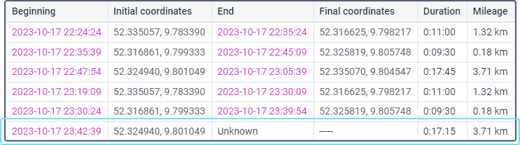

A opção Intervalo incompleto não se aplica a todos os intervalos da tabela, mas apenas ao último (viagens, operação do sensor, etc.), já que seu término nem sempre coincide com o final do período do relatório. Para exibir este intervalo, as seguintes opções são fornecidas.
| Opção | Resultado |
| Mostrar e cortar | O intervalo é exibido na tabela. A coluna Fim mostra a hora da última mensagem no período do relatório. |
| Não mostrar no relatório | O intervalo incompleto não é exibido. |
| Mostrar e marcar como incompleto | O intervalo é exibido com o rótulo Desconhecido na coluna Fim. |

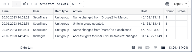

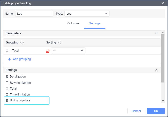

A opção Dados do grupo de unidades está disponível nas configurações das tabelas Histórico e Campos personalizados para grupos de unidades.
Se estiver desativada, a tabela mostra os dados das unidades individuais que fazem parte do grupo ou grupos. Para executar tal relatório, você deve ativar a opção Detalhado.
Se a opção Dados do grupo de unidades estiver ativada, a tabela mostra os dados relativos ao grupo de unidades como um objeto do sistema. Os dados são mostrados apenas para um grupo de unidades, mesmo que vários grupos sejam selecionados no parâmetro Objeto (apenas o primeiro da lista é levado em consideração).
