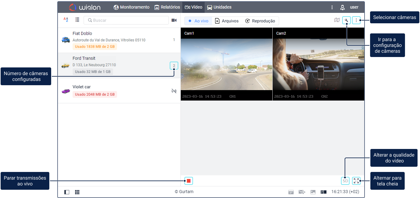

Transmissão ao vivo
Nesta aba é possível assistir a transmissões ao vivo das câmeras da unidade e monitorar o movimento da unidade no mapa.
As transmissões ao vivo também estão disponíveis nos minimapas das unidades na aba Monitoramento. Elas mostram vídeo somente em qualidade padrão.
Lista de unidades
A área de trabalho contém uma lista de unidades para as quais as câmeras estão configuradas.
Acima da lista, há uma busca dinâmica para localizar rapidamente as unidades por nome e as seguintes opções:
| Ícone | Função |
Organizar as unidades em ordem alfabética direta e inversa. |
Alternar entre listas de unidades e grupos de unidades. Para expandir um grupo e visualizar as unidades pertencentes a ele, use o ícone ; para recolher o grupo, use . |
Cada seção de unidade na lista exibe as seguintes informações:
- Estado de conexão. Um círculo verde
à esquerda do nome da unidade significa que a unidade está online; um círculo cinza
significa que está offline. - Uma etiqueta indicando o estado de armazenamento. Consulte a seção Etiquetas de dados usados abaixo para obter detalhes.
- Uploads bem-sucedidos. O ícone
indica o número de arquivos ou grupos de arquivos (no caso de várias câmeras) onde pelo menos um arquivo foi carregado com sucesso. Este contador refere-se apenas aos arquivos atualmente disponíveis no armazenamento. - Uploads com falha. O ícone
indica o número de arquivos ou grupos de arquivos (no caso de várias câmeras) onde pelo menos um arquivo falhou ao carregar. - Nomes dos motoristas vinculados.
Para assistir transmissões ao vivo das câmeras da unidade, clique no nome da unidade na lista.

Transmissões ao vivo
Na parte direita da janela encontram-se as transmissões ao vivo de todas as câmeras configuradas nas propriedades da unidade selecionada. Para assistir a transmissões ao vivo apenas de determinadas câmeras, clique no ícone
e selecione as câmeras desejadas. Para configurar as câmeras nas propriedades da unidade, clique no ícone
Ao assistir transmissões ao vivo, as seguintes funções estão disponíveis:
| Ícone | Função |
Reproduzir transmissões ao vivo. Caso as transmissões ao vivo sejam interrompidas, elas voltarão a ser reproduzidas em tempo real ao clicar nesse ícone. |
Interromper transmissões ao vivo. |
Ativar ou desativar a alta qualidade de vídeo. Esta função está disponível para os seguintes tipos de dispositivos:
).A alta qualidade de vídeo consome mais dados do que a qualidade padrão. |
Alternar para tela cheia. É possível abrir todas as transmissões ao vivo de uma vez ou cada uma separadamente. Para isso, clique neste ícone no canto inferior direito da aba ou na seção de transmissão ao vivo, respectivamente. O ícone é mostrado na seção ao apontar o cursor do mouse para ele. |
Sair do modo de tela cheia. A tecla Esc possui a mesma função. |
Ativar ou desativar o som. O ícone é exibido ao passar o cursor sobre a seção de uma transmissão de vídeo individual. Apenas o som de uma câmera pode ser reproduzido simultaneamente. Se uma transmissão de qualquer câmera estiver aberta em modo de tela cheia, apenas o som dessa câmera poderá ser reproduzido. Se o ícone for exibido após o início da reprodução, o som para essa transmissão não estará disponível. |
Se a transmissão ao vivo não carregar em 30 segundos após selecionar a unidade, clique no bloco da transmissão ao vivo para tentar novamente.
