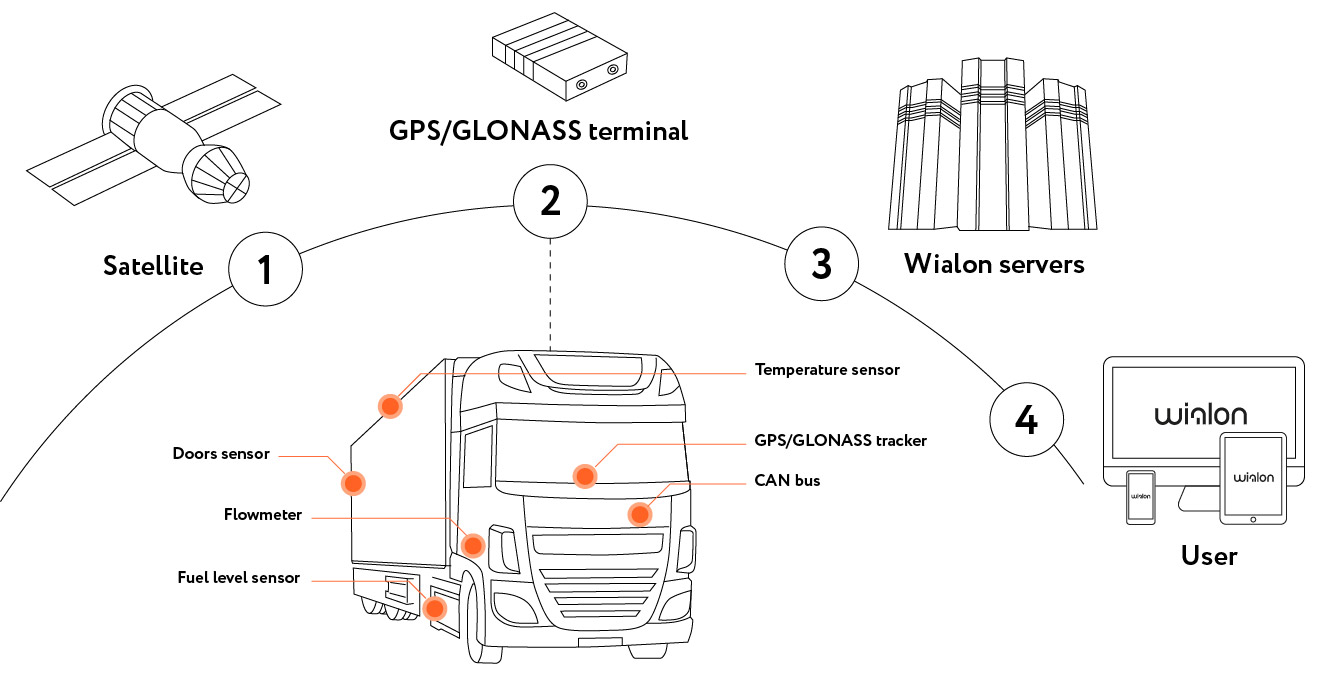

Como funciona o sistema de monitoramento?
O hardware AVL instalado em um veículo determina a localização desse veículo com ajuda de satélites, coleta dados de vários acessórios e sensores e transmite os dados através de uma rede celular ou de satélite para o data center do Wialon. Esses dados podem ser interpretados para monitorar na interface web do Wialon a localização e outros parâmetros de um veículo em tempo real.
