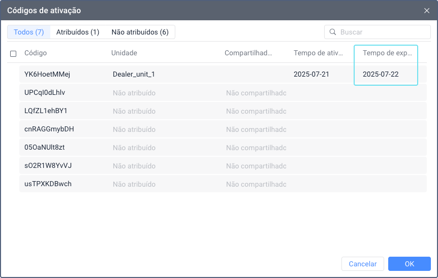

O período de validade de um código começa a contar a partir do momento em que ele é atribuído a uma unidade pela primeira vez. A contagem não para, mesmo que o código seja reatribuído a outra unidade ou fique temporariamente sem uso. Após a expiração do prazo, a unidade com o código atribuído é desativada automaticamente. O período de validade em dias é exibido na seção Códigos de ativação.
Seção Códigos de ativação no CMS Manager mostrando uma lista de códigos de ativação com colunas para código, unidade, compartilhado com, período de validade, datas de ativação e expiração. A coluna de período de validade está destacada.
Para manter a unidade ativa, você precisa adquirir e atribuir um novo código de ativação quando o atual expirar. As datas de ativação e expiração são exibidas na seção Códigos de ativação. Consulte Acompanhar a validade do código.

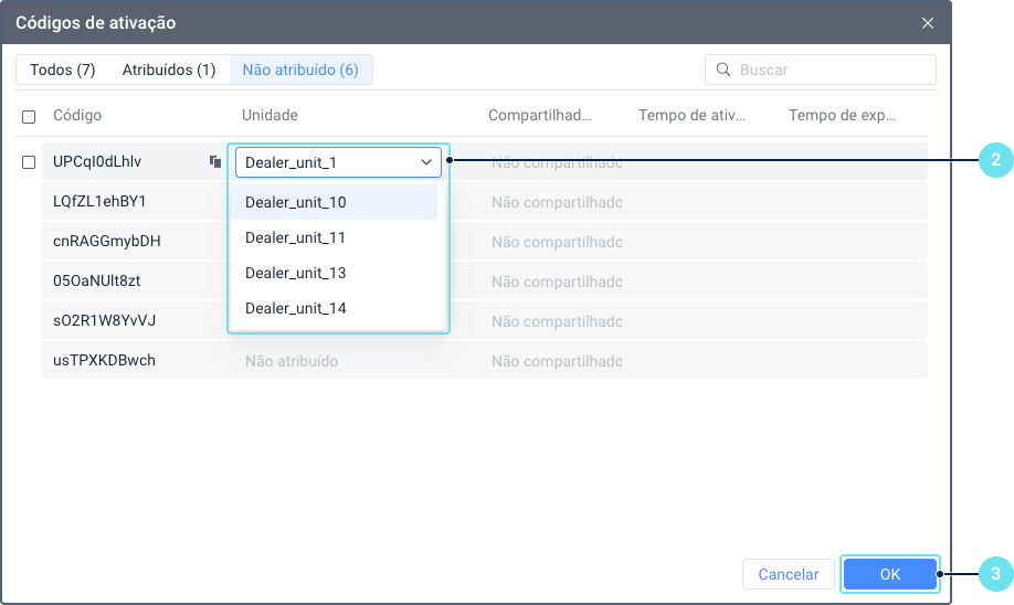

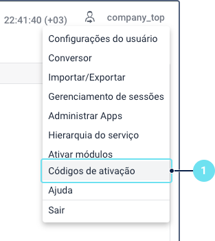

Para atribuir um código de ativação a uma unidade usando a seção Códigos de ativação, siga estas etapas:
  1. No CMS Manager, no painel de navegação, selecione Códigos de ativação. Se este item não estiver disponível, consulte os requisitos acima.
    Painel de navegação na interface do CMS Manager com Códigos de ativação destacado.
  2. Na linha do código que você deseja atribuir, comece a digitar o nome da unidade no campo Unidade ou selecione-a na lista. Se você não for um usuário da conta principal, a lista mostra apenas as unidades às quais você tem o direito de acesso Gerenciar códigos de ativação.
    Seção Códigos de ativação no CMS Manager mostrando uma lista de códigos de ativação com colunas para código, unidade, compartilhado com, datas de ativação e expiração. O usuário está digitando um nome de unidade no campo Unidade para atribuir um código.
Se um código válido for atribuído com sucesso, a unidade será ativada e poderá ser utilizada no sistema.

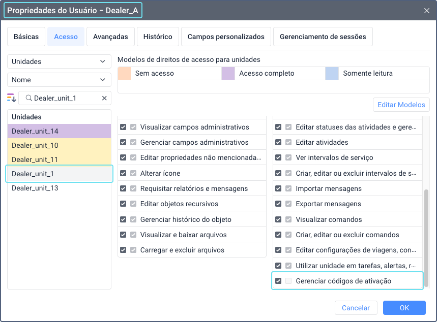

  • O usuário que for atribuir o código deve ter o direito de acesso Gerenciar códigos de ativação.
    Janela de propriedades do usuário no CMS Manager com a aba Acesso aberta. O direito de acesso Gerenciar códigos de ativação está habilitado para uma unidade, indicado por uma caixa marcada. Outros direitos de acesso estão listados em formato de tabela.

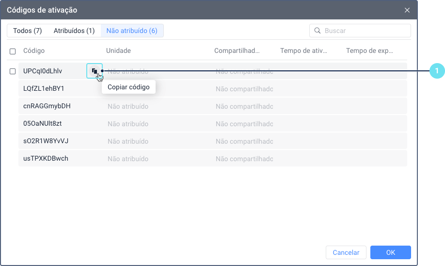

  1. Selecione Códigos de ativação no painel de navegação no CMS Manager e copie o código de ativação que você deseja atribuir a uma unidade.
    Seção Códigos de ativação do CMS Manager mostrando uma lista de códigos de ativação com colunas para código, unidade, compartilhado com, datas de ativação e expiração. O campo Unidade está vazio e pronto para entrada. O ícone de cópia próximo ao código está destacado.

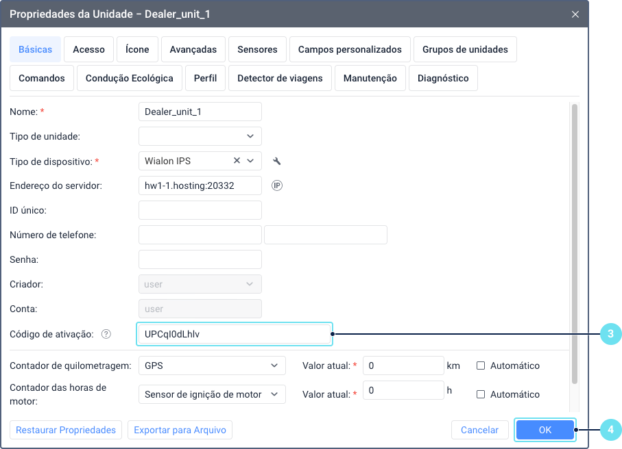

  2. No sistema de monitoramento ou no CMS Manager, abra as propriedades da unidade que você deseja ativar.
  3. Cole o código no campo Código de ativação. O sistema irá verificar se o código é válido e se não está atribuído a outra unidade. Se a verificação falhar, uma mensagem de erro será exibida.
    Janela de propriedades da unidade aberta na aba Básicas. O campo Código de ativação contém um código de ativação colado. Outros campos como Nome, ID Único e Tipo de dispositivo estão visíveis.
  4. Salve a alteração.
Se o código for atribuído corretamente, a unidade será ativada e poderá ser usada no sistema.

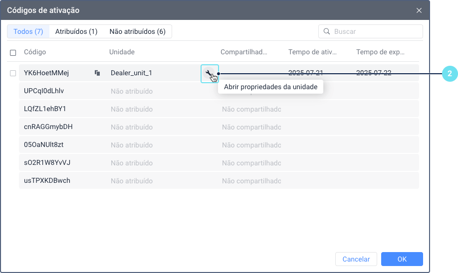

  1. No painel de navegação, selecione Códigos de ativação.
  2. Encontre o código que você deseja reatribuir e clique no ícone ícone de chave inglesa na mesma linha para abrir as propriedades da unidade atual.
    Seção Códigos de ativação mostrando um ícone de chave inglesa clicável destacado em azul para indicar que pode ser usado para abrir as propriedades da unidade

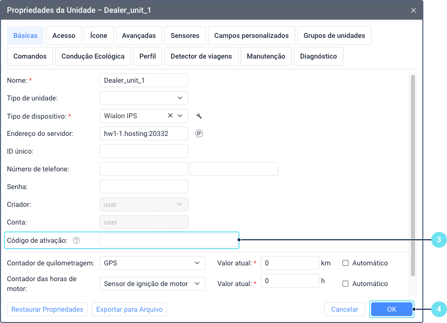

  3. Nas propriedades da unidade, apague o conteúdo do campo Código de ativação.
    Diálogo de propriedades da unidade exibindo um campo Código de ativação vazio. O campo aparece como uma caixa de texto em branco dentro da interface de configurações da aba Básicas. Outros campos de configuração estão visíveis mas não em foco.
  4. Salve as alterações. A unidade antiga será desativada.
  5. Atribua o código que ficou livre para a nova unidade que você deseja ativar. Você pode fazer isso pelas propriedades da nova unidade ou pela seção “Código de ativação”.
Como resultado, a unidade da qual o código foi removido é desativada. A unidade à qual o código é atribuído é ativada e pode ser usada no sistema.
