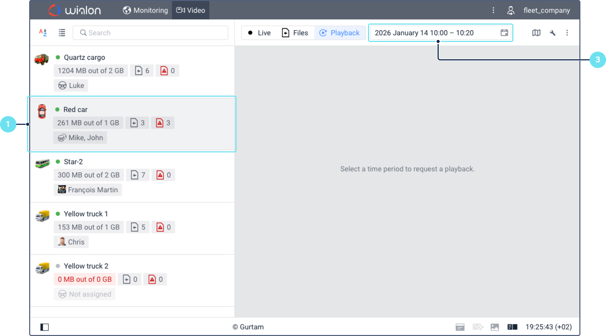

Solicitando uma gravação
Para solicitar uma gravação, siga as etapas abaixo.
  1. Selecione a unidade da qual deseja solicitar a gravação. A lista mostra as unidades para as quais as câmeras estão configuradas. O número de câmeras é indicado ao lado do nome da unidade.

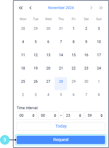

  2. Especifique a data e o período para o qual deseja solicitar a gravação. É possível fazer isso manualmente ou usando o calendário. No calendário, os dias em que foram detectados abastecimentos e drenos de combustível são marcados com o ícone . A dica de contexto do ícone mostra os quatro primeiros eventos do dia e a hora em que foram detectados. Se houver mais de quatro, também é exibido o número dos demais abastecimentos e drenos.
    Ao especificar o período, considere o seguinte:
    • É possível especificar uma data atual ou passada. Por padrão, a data atual é selecionada.
    • O horário de término não deve ser anterior ao horário de início.
    • Se a data atual for especificada e o horário de término ainda não tiver chegado, a gravação será solicitada até o momento presente.
  3. Clique em Solicitar.

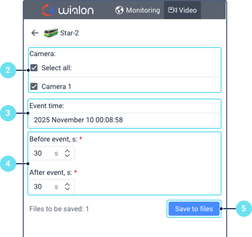

Método 2
Para salvar um trecho da gravação da segunda maneira, selecione a unidade desejada e siga estas etapas:
  1. Clique no botão Baixar (ele é exibido na parte direita da tela quando você seleciona uma unidade cujo dispositivo não é compatível com a solicitação de gravações).
  2. Selecione uma ou mais câmeras das quais deseja salvar o arquivo de vídeo. Use a opção Selecionar todos para selecionar ou cancelar a seleção de todas as câmeras ao mesmo tempo.
  3. No campo Horário do evento, insira a data e a hora do evento (com precisão de segundos) do trecho que deseja salvar. É possível fazer isso manualmente ou usando o calendário. No calendário, os dias em que foram detectados abastecimentos e drenos de combustível são marcados com o ícone . A dica de contexto do ícone mostra os quatro primeiros eventos do dia e a hora em que foram detectados. Se houver mais de quatro, também é exibido o número dos demais abastecimentos e drenos.
  4. Especifique a duração antes e depois do evento em segundos. O valor mínimo permitido para cada campo é 1. Você pode definir valores diferentes para os períodos antes e depois do evento, desde que o total não exceda o limite. A duração do arquivo desejado será igual à soma dos valores especificados.
  5. Clique em Salvar em arquivos.
O trecho solicitado é salvo somente se a gravação do período especificado estiver disponível em pelo menos uma das câmeras selecionadas.
Você pode monitorar o progresso do carregamento na guia Arquivos. O arquivo salvo estará disponível posteriormente na aba Arquivos, nas mensagens e nos relatórios.
