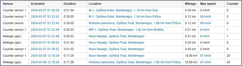

A tabela Sensores contadores mostra o funcionamento dos sensores do tipo Sensor contador.
Para receber as informações sobre um sensor contador específico, especifique seu nome ou parte do nome usando caracteres curinga - um asterisco * (substitui vários caracteres) ou um ponto de interrogação ? (substitui um símbolo) na secção Máscaras do sensor das configurações da tabela. O nome do sensor não pode conter vírgulas. Se as máscaras de sensor não forem especificadas, as informações na tabela serão exibidas para todos os sensores contadores da unidade.
A tabela Sensores contadores pode incluir as colunas descritas abaixo.

Contador O valor do sensor contador. Por predefinição, é arredondado para um número inteiro.

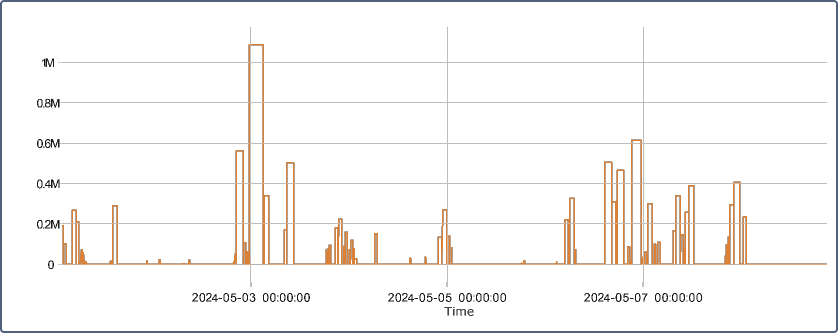

O valor do sensor do contador pode ser visualizado no gráfico que mostra os intervalos de funcionamento do contador e o seu valor. Pode saber mais sobre os gráficos aqui.
