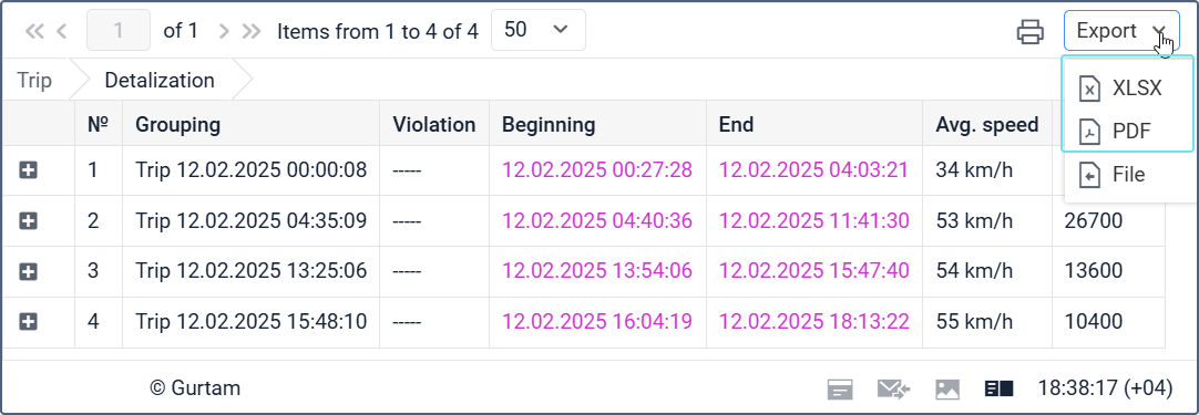

Exportação instantânea
Você pode salvar um relatório no formato XLSX ou PDF seguindo estas etapas:
  1. Clique em Exportar na barra de ferramentas do relatório gerado.
  2. Selecione o formato XLSX ou PDF na lista suspensa.
  3. Abra o arquivo ou salve-o no disco, dependendo das configurações de seu navegador.
