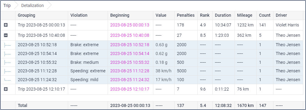

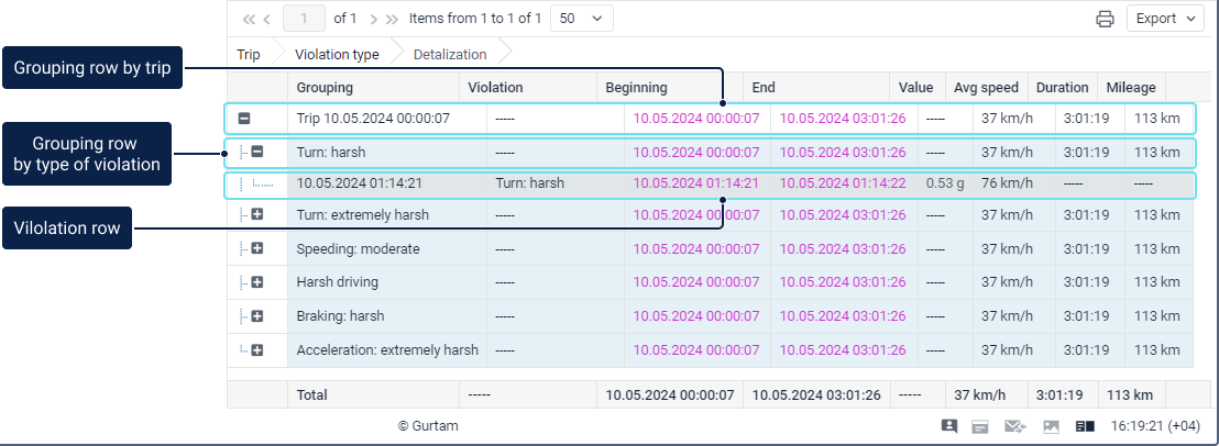

Note que é mais fácil analisar o relatório resultante se a opção de agrupamento tiver sido aplicada ao modelo de relatório. As informações recebidas no relatório podem ser agrupadas com base em diferentes critérios, como tempo (ano, mês, semana, dia, turno), tipo de violação e viagens.
Se a coluna Classificação por infracções estiver incluída na tabela, as unidades/motoristas podem ser colocados na tabela de acordo com as infracções cometidas (da classificação mais baixa para a mais alta). Para isso, selecione o agrupamento Total por classificação nas configurações da tabela. A classificação das infracções é calculada pelo sistema com base nas classificações de condução ecológica. Caso as classificações sejam semelhantes, o sistema leva em conta a quilometragem percorrida. Quanto maior o valor da quilometragem com a mesma classificação, menor é a classificação por infracções. Observe que o sistema suporta a marcação visual dos campos de classificação de acordo com a classificação de condução ecológica. Para tal, seleccione as cores e os valores correspondentes no bloco correspondente dos parâmetros do modelo de relatório.
Para além do agrupamento, pode ser aplicada uma opção de detalhamento. Esta opção permite visualizar o nível final de agrupamento (data e hora) dentro do agrupamento. No entanto, tenha em consideração que uma penalidade e classificação podem ser atribuídas a uma infração que ocorreu num determinado intervalo de tempo (não imediatamente). É por isso que, no nível final de aninhamento (data e hora), é apresentado um traço na coluna Classificação, e a coluna Pontuação recebe o valor indicado na aba Condução Ecológica das propriedades da unidade.
Para visualizar não só as infracções, mas todas as viagens, active a opção Mostrar todas as viagens no bloco Parâmetros adicionais da secção Filtragem de intervalos nas configurações da tabela.

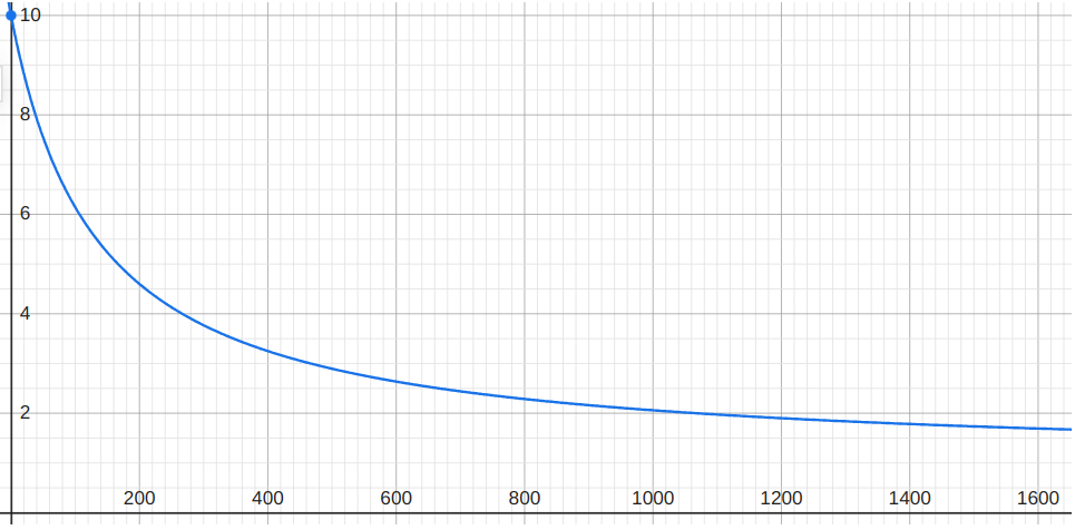

Conversão de pontuação para classificação
A coluna Classificação do relatório contém o valor calculado com base nos pontos de penalidade recebidos, que é uma pontuação de um a dez.
Para a conversão, é utilizada a seguinte função:
onde:
x - número de pontos de penalidade,
y - classificação final.
Como um sistema de seis pontos era usado anteriormente, as tabelas abaixo mostram como a classificação é calculada de acordo com os sistemas novo e antigo.
Novo sistema de dez pontos
Nesta tabela, é mostrado como a classificação é calculada com base nos pontos de penalidade de acordo com o sistema atual.
Pontuação Classificação
0 10,0
0-17 9,0-10,0
17-38 8,0-9,0
38-67 7,0-8,0
67-107 6,0-7,0
107-167 5,0-6,0
167-267 4,0-5,0
267-467 3,0-4,0
467-1067 2,0-3,0
1067-23861 1,0-2,0
mais de 23861 1,0
