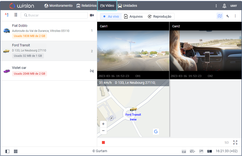

Nesta aba é possível assistir a transmissões ao vivo das câmeras da unidade, assistir aos arquivos de vídeo salvos, solicitar vídeos de um período anterior e trabalhar com eles.
Para trabalhar com vídeos, selecione a aba desejada na área de trabalho.
Aba Função
Transmissão ao vivo Assistir transmissões ao vivo das câmeras da unidade e monitorar o movimento da unidade no mapa.
Arquivos Exibir e excluir arquivos salvos.
Reprodução Solicitar uma gravação de um período passado e salvar os trechos necessários como arquivos.
