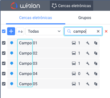

A busca dinâmica é uma ferramenta prática para encontrar rapidamente itens em listas extensas. Ela está disponível na maioria das abas do sistema.
Para usá-la, basta começar a digitar parte do nome do objeto desejado (cerca eletrônica, unidade, rota e assim por diante, dependendo da aba ativa). A lista será filtrada em tempo real, exibindo apenas os itens que correspondem ao que você digitou. A busca não diferencia maiúsculas de minúsculas.
Observações sobre a busca dinâmica:
  • Se você deixar o campo de filtro vazio, todos os itens da lista serão exibidos.

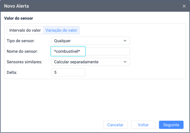

Máscara de nome
Além da busca dinâmica, você pode usar máscaras de nome para selecionar itens específicos em relatórios, alertas, entre outros. As máscaras utilizam os caracteres especiais asterisco (*) e ponto de interrogação (?).
  • Asterisco (*): Substitui qualquer combinação de caracteres. Você pode usá-lo no início, meio, fim ou em múltiplos lugares da sua consulta. Por exemplo, digitar *H*nda* encontraria tanto “Honda” quanto “Hyundai”.
  • Ponto de interrogação (?): Substitui um único caractere. Por exemplo, C?rro encontraria “Carro” ou “Corro”.
As máscaras de nome diferenciam maiúsculas de minúsculas.
Exemplo: Se uma unidade possui dois sensores de combustível chamados “sensor de nível de combustível” e “combustível no tanque”, e você precisa criar um alerta que considere ambos, a máscara ideal seria combustível.
  • Se você não quiser usar caracteres especiais, digite o nome exato do item.
  • Para encontrar todos os itens de um determinado tipo (sensores, cercas eletrônicas, usuários, etc.), digite apenas um asterisco (*) no campo de busca.

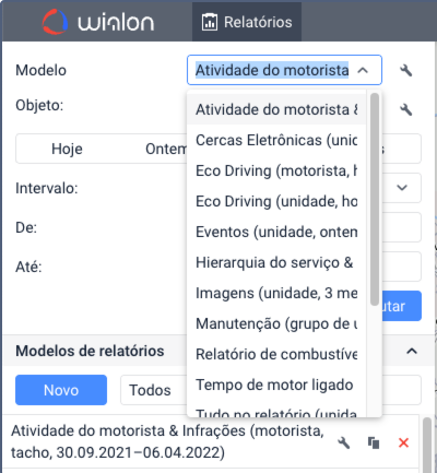

As listas suspensas são comuns no sistema e permitem gerenciar um grande número de itens (por exemplo, unidades disponíveis, modelos de relatório).
Você pode usar a busca dinâmica em listas suspensas (para percursos, mensagens, relatórios). Basta clicar na lista suspensa e começar a digitar o nome. O asterisco (*) também funciona como um caractere curinga para facilitar a busca, filtrando a lista em tempo real.
Teclado em listas suspensas:
  • Setas (Cima/Baixo): Navegar pela lista.
  • Enter: Selecionar o item desejado.

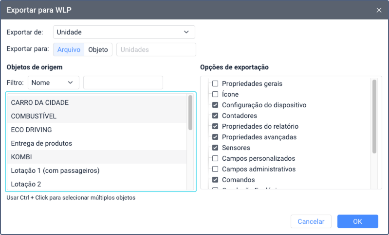

Caixa de lista de seleção múltipla
Nessas listas, você pode selecionar vários itens.
Para selecionar vários itens não consecutivos, mantenha a tecla Ctrl pressionada e clique nos itens desejados.
Atalhos de teclado adicionais para listas de seleção múltipla:
  • Home: Mover para o início da lista.
  • End: Mover para o final da lista.
  • ⇑ (seta para cima): Mover para o item anterior.
  • ⇓ (seta para baixo): Mover para o próximo item.
  • Ctrl + A: Selecionar todos os itens.
  • Shift + Home: Selecionar tudo do local atual até o início da lista.
  • Shift + End: Selecionar tudo do local atual até o final da lista.
  • Shift + ⇑: Selecionar consecutivamente os itens subindo a partir do atual.
  • Shift + ⇓: Selecionar consecutivamente os itens descendo a partir do atual.
