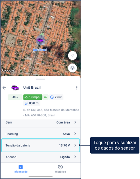

Para acessar as informações detalhadas sobre uma unidade:
- Abra a aba Monitoramento na barra de navegação.
- Toque na seção da unidade desejada na lista de trabalho.
- Selecione a aba Info.
Visão geral da aba “Info”
A aba Info exibe:
- Localização da unidade no mapa: A localização da unidade com base na última mensagem.
- Dados recentes: Informações em tempo real conforme descrito na página Seções de unidade com dados recentes.
- Informações detalhadas da unidade: Dados detalhados da unidade, como valores de sensores, propriedades de perfil, tipo de dispositivo, ID único, organizados em seções.

| Sensores | Os sensores que possuem a opção Visível habilitada na aba Sensores da versão web do Wialon. A ordem dos sensores depende da ordem configurada na aba. Toque em uma linha do sensor para visualizar um gráfico com valores históricos do sensor. Consulte a seção Visualização dos dados do sensor para mais detalhes. Se a filtração estiver configurada para um sensor de nível de combustível, as informações da unidade mostram seu valor filtrado. A seção da unidade, por outro lado, exibe o valor bruto. Você pode escolher como os valores fracionários dos sensores devem ser arredondados nas configurações do usuário na versão web do Wialon. |

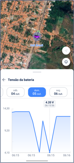

Os detalhes da unidade fornecem dados históricos do sensor em um formato de gráfico interativo. Este recurso permite monitorar a atividade do equipamento, analisar tendências e diagnosticar problemas, como superaquecimento do motor ou dreno de combustível.
Para acessar os dados históricos do sensor, navegue até a aba Info e toque na linha do sensor desejado. Os dados são exibidos em um gráfico com o eixo x representando o tempo e o eixo y representando o valor do sensor. O gráfico pode exibir apenas valores numéricos.
Ao interagir com o gráfico, você pode:
- Selecionar uma data: Toque em uma data específica para visualizar os dados daquele dia. Se não houver dados, a página exibirá Não há dados
- Ver valores exatos: Toque em um ponto no gráfico para ver seu valor preciso e registro de tempo. Estes valores são exibidos de acordo com as configurações de filtragem e arredondamento na versão web e incluem unidades de medida se houver alguma configurada para o sensor.
- Dar zoom: Use o gesto de pinça para aproximar ou afastar o gráfico.
- Navegar pelo gráfico: Quando o gráfico estiver com zoom, deslize o dedo para a esquerda ou direita na tela para se mover pela visualização.
- Expandir a visualização: Arraste a borda da página para cima ou para baixo para alternar entre a visualização em tela cheia e uma visualização dividida que mostra o mapa e o gráfico ao mesmo tempo.
