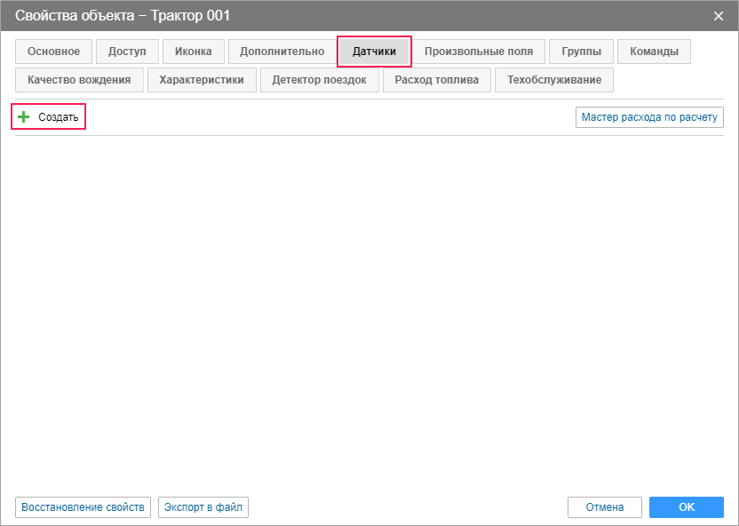

  1. На вкладке Датчики свойств объекта в Wialon нажмите Создать.

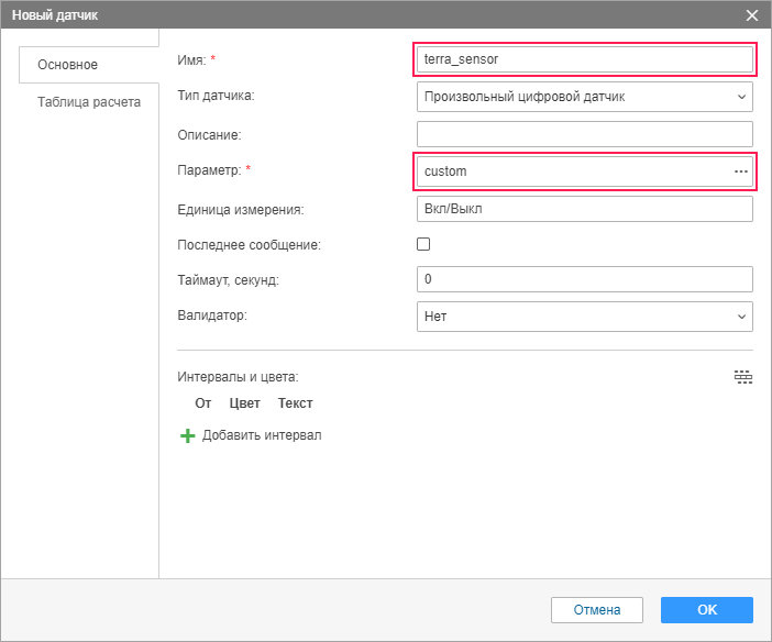

  2. Заполните обязательные поля: имя и параметр датчика. Нажмите ОK.
  3. Если объектов несколько, то повторите шаги 1 и 2 для каждого из них или импортируйте настройки созданного датчика, используя экспорт и импорт из WLP.

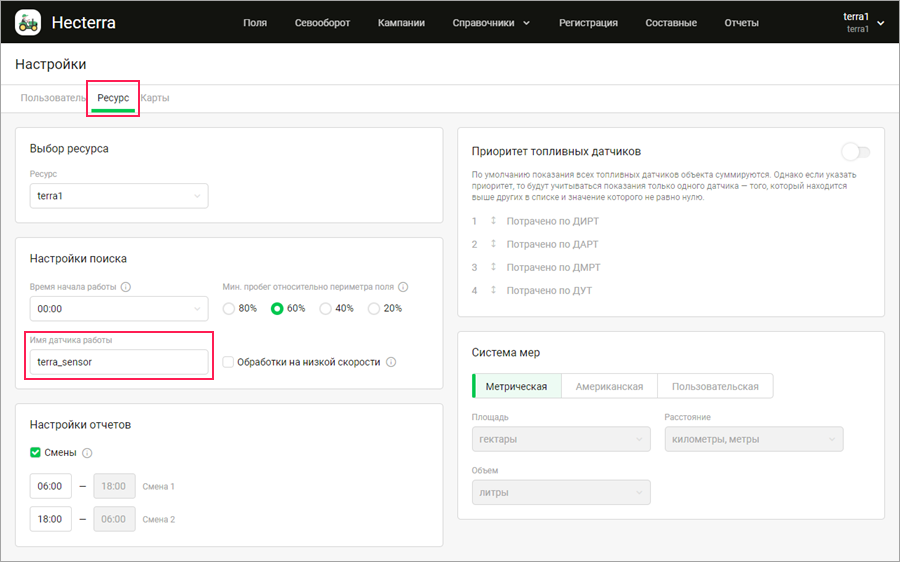

  4. В Hecterra в меню пользователя выберите пункт Настройки. На вкладке Ресурс в поле Имя датчика работы введите имя датчика, созданного в Wialon на предыдущих шагах. Нажмите Сохранить.
Теперь система будет считать потенциальными обработками только такие перемещения объекта по полю, при которых был включен датчик работы. Также на карте часть трека, пройденная со включенным датчиком, будет окрашиваться в темно-синий цвет.
