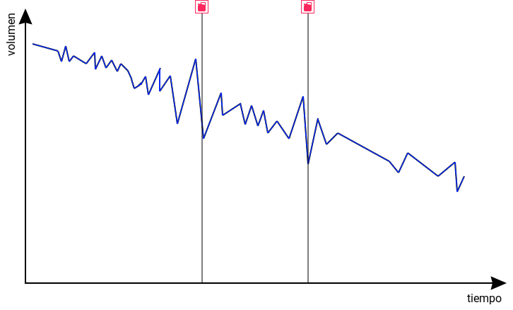

1. Fluctuaciones durante el movimiento o funcionamiento del motor
Durante el funcionamiento del motor, el movimiento sobre superficies irregulares o cualquier movimiento en general, se producen fluctuaciones de combustible que el SNC lee. Dependiendo del volumen y forma del tanque, así como de la ubicación de instalación del SNC, estas fluctuaciones pueden alcanzar decenas de litros, lo que puede llevar a la detección de descargas. En general, se pueden compensar utilizando un algoritmo de suavizado.
Para esto, en las propiedades del sensor del nivel de combustible, seleccione el tipo de filtración Filtración de mediana adaptable, en cuyo caso el algoritmo selecciona automáticamente el valor necesario del nivel de filtración.
O bien, en el mismo lugar, puede seleccionar el tipo de filtración Filtración de mediana para ajustar manualmente el suavizado. Para esto, establezca el nivel de filtración (por ejemplo, 3). Tenga en cuenta que los altos grados de filtración solo deben aplicarse con una alta frecuencia de envío de mensajes (1-5 segundos entre mensajes). Después de aplicar la filtración, los algoritmos de combustible trabajarán no con los datos originales, sino con los suavizados.
Para verificar la efectividad del suavizado, agregue a la gráfica la línea Nivel de combustible (antes del suavizado) y compárela con la línea Nivel de combustible procesado (después del suavizado). Si las fluctuaciones de la línea Nivel de combustible procesado aún le parecen significativas, puede intentar aumentar el nivel de filtración (se recomienda hacerlo con un paso de 1). Sin embargo, recuerde que el suavizado puede comenzar a distorsionar los datos de entrada, por lo que es necesario encontrar un punto medio: las fluctuaciones de la línea Nivel de combustible procesado ya no parecen grandes (o no existen en absoluto), pero las líneas antes y después del suavizado aún no difieren demasiado en lugares característicos (por ejemplo, durante llenados/descargas reales).

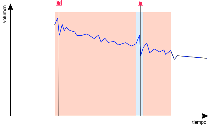

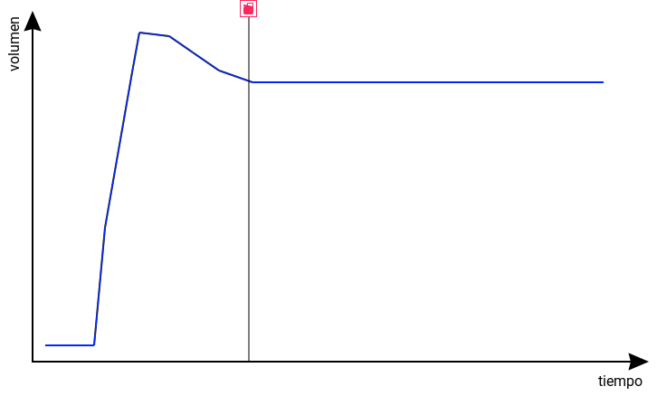

2. Salto brusco inmediatamente después del inicio o cese del movimiento
Las lecturas del SNC pueden cambiar bruscamente en el momento del inicio/cese del movimiento, lo que puede llevar a la detección de una descarga. Si el nivel de filtración que ha elegido no suaviza estos saltos, y no desea aumentarlo (por ejemplo, en su caso, esto lleva a una gran distorsión de los datos de entrada en otros intervalos), puede utilizar uno de los dos filtros temporales en las propiedades del sensor del nivel de combustible:
- Ignorar mensajes al comenzar el movimiento — esta opción permite excluir del análisis de descargas un número especificado de segundos después del inicio del movimiento.
- Tiempo sin movimiento mínimo para detectar una descarga de combustible — si la duración del intervalo sin movimiento no excede la especificada, este intervalo no se analizará para descargas (de esta manera se pueden cortar las fluctuaciones del nivel de combustible, por ejemplo, durante paradas cortas en semáforos).

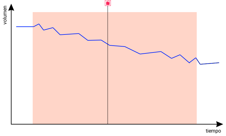

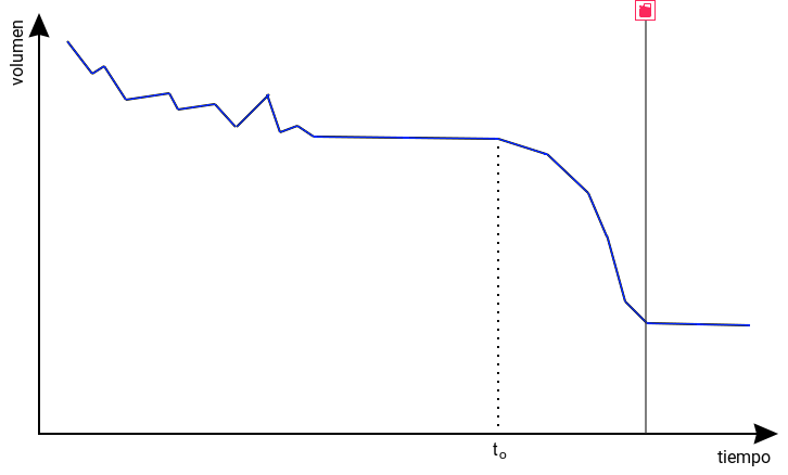

3. Caída suave durante el funcionamiento del motor y ausencia de movimiento
En el sistema Wialon existen 2 algoritmos para el análisis de combustible: el algoritmo por kilometraje (se usa por defecto) y el algoritmo por tiempo. Para unidades estacionarias y para unidades con largos intervalos de ralentí, se recomienda utilizar el algoritmo por tiempo. Para esto, active 3 opciones en las propiedades del sensor del nivel de combustible: Calcular llenados según el tiempo, Calcular descargas según el tiempo y Calcular el consumo de combustible según el tiempo. Vale la pena explicar que en el caso considerado se podría haber utilizado solo la opción Calcular descargas según el tiempo, pero la activación simultánea de todas las opciones permitirá lograr una mejor convergencia de todos los indicadores de combustible en los informes.
Al utilizar el algoritmo por tiempo, se compara el consumo según el SNC con el consumo por cálculo, es decir, con el valor calculado según el modelo matemático. En los intervalos de ralentí, el consumo por cálculo generalmente se determina por el sensor de ignición o los sensores de horas de motor. Por lo tanto, abra las propiedades del sensor de ignición o de horas de motor y verifique si la norma correcta de consumo por hora está establecida en el campo Consumo.

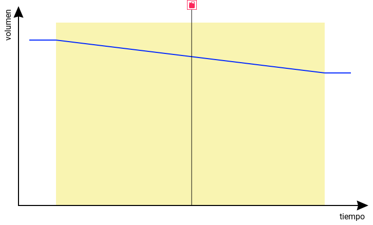

4. Descarga durante el movimiento, aunque la gráfica se ve normal
Lo más probable es que esté utilizando el algoritmo de análisis de combustible por tiempo, y también haya activado la opción Detectar descargas de combustible en movimiento en las propiedades del sensor del nivel de combustible. En tal caso, se compara el consumo según el SNC con el consumo calculado matemáticamente. Si el consumo por cálculo está configurado incorrectamente, se puede detectar una falsa descarga donde la unidad simplemente estaba realizando un viaje, por lo que se recomienda verificar el modelo matemático de consumo por cálculo. Se configura a través de:

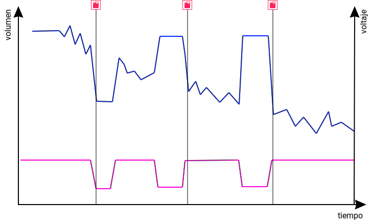

5. Saltos significativos al mínimo/máximo
Si en la gráfica se observan saltos de la línea Nivel de combustible procesado a 0 o al valor máximo (a menudo es 2¹⁶-1=65535) y de vuelta al valor actual, incluso después de aplicar el suavizado, estos saltos pueden llevar a la detección de falsas descargas. Tales saltos en las lecturas pueden estar relacionados con una configuración incorrecta o una conexión inadecuada del sensor del nivel de combustible al rastreador.
Se recomienda corregir este problema desde el lado del hardware, sin embargo, desde el lado de Wialon también puede intentar eliminar estas lecturas utilizando la Tabla de cálculo. Para ello, entre en las propiedades del SNC, vaya a la pestaña Tabla de cálculo y establezca los valores del Límite inferior y/o Límite superior correspondientes al tanque vacío y lleno. Sin embargo, en el límite inferior es mejor no escribir 0, sino un valor cercano a cero (por ejemplo, 0.1) para eliminar los falsos saltos de lecturas a 0.

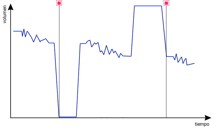

6. Saltos significativos no al mínimo/máximo
Si las lecturas del SNC cambian en cantidades significativas (pero no a 0 o al valor máximo) y luego vuelven al valor actual, incluso después de aplicar el suavizado, estos saltos pueden llevar a la detección de falsas descargas. Este comportamiento puede estar relacionado con saltos de voltaje, que se pueden notar en el gráfica usando la línea Voltaje, si tiene creado un Sensor de voltaje.
Se recomienda corregir tales situaciones desde el lado del hardware, sin embargo, desde el lado de Wialon puede intentar compensar esta influencia a través de la Validación. Para ello, es necesario aplicar las siguientes instrucciones:

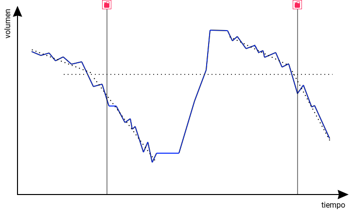

9. Cambio suave al mismo tiempo
A veces el nivel de combustible cae/aumenta en ciertos momentos, y en algunos casos incluso vuelve al valor actual más tarde. Esto puede ocurrir por la noche, o durante un viaje (especialmente bajo carga), o aproximadamente al mismo tiempo después de completar un viaje, es decir, es difícil identificar una regla general.
Causas probables:
- cambio de temperatura que afecta el volumen de combustible, así como la deformación del tanque (esto es especialmente cierto para tanques de plástico flexibles);
- formación de “vacío” debido a diferencias de presión (extracción activa de combustible al motor);
- sedimentación de impurezas en el combustible o suciedad en el tanque que ocurre después de completar un viaje (vibración).
La solución en la mayoría de los casos está relacionada con el equipo: instalación de una tapa con válvula para igualar la presión, eliminación de suciedad/sedimentos en el tanque o en el SNC. Sin embargo, si la situación está relacionada solo con el cambio de temperatura, puede ayudarle el uso de un sensor del tipo Coeficiente de temperatura (un ejemplo de su configuración se puede encontrar en la documentación).
