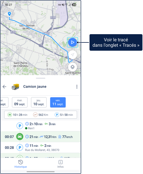

Trajet de l’unité sur la carte
Pour afficher le trajet complet de la journée, couvrant tous les trajets, sur la carte, appuyez sur la ligne récapitulative de la journée.
Pour voir le trajet d’un trajet spécifique, appuyez sur la ligne de ce trajet dans la liste des données détaillées.
Pour ouvrir le trajet dans l’onglet Tracés afin de le lire et de visualiser les événements, appuyez sur l’icône . L’application accède à l’onglet Tracés avec la période présélectionnée : la journée complète si la ligne récapitulative est sélectionnée, ou la période du trajet si un trajet spécifique est sélectionné.

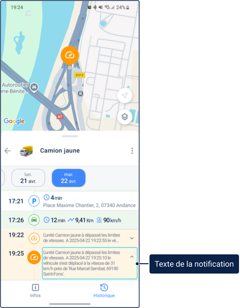

Événements enregistrés
L’onglet Historique peut afficher tous les événements enregistrés via les notifications avec l’action Enregistrer l’événement pour l’unité. Pour activer cela, activez le commutateur Events from notifications in unit history dans la section Notifications des paramètres. Vous ne pouvez créer et configurer ces notifications que dans la version web de Wialon. Voir plus d’informations sur les types de notifications.
Types d’événements et icônes

Affichage des événements
Pour voir un événement sur la carte, appuyez sur la ligne souhaitée dans la liste. L’icône de la ligne sélectionnée s’affiche dans une couleur contrastée. Par exemple, l’icône de l’événement pour le type de notification Vitesse passe de  à . Si l’événement est enregistré à l’aide d’une notification, les informations de l’événement affichent le texte de notification.
Les icônes et  indiquent respectivement le début et la fin du trajet. Les segments du tracé où des excès de vitesse ont été détectés sont colorés en rouge.
