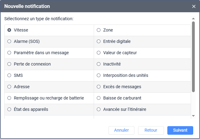

Configuration des conditions de notification
Les conditions sont configurées dans la première étape du processus de création de notification.
Ci-dessous se trouvent toutes les conditions de notification possibles et leurs paramètres.
