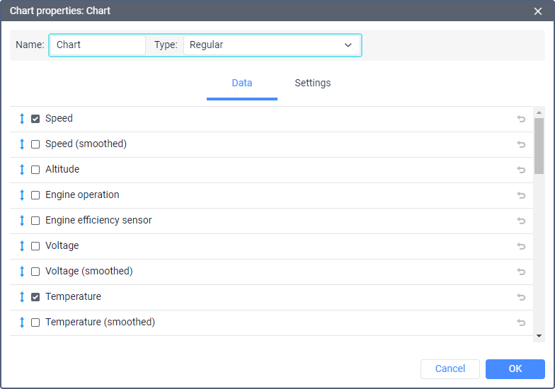

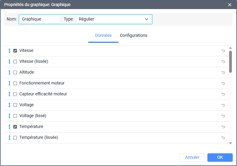

Pour ajouter un graphique au modèle de rapport, cliquez sur le bouton Nouveau graphique dans l’onglet Contenu du rapport de ses propriétés.
Les graphiques ne peuvent être ajoutés qu’aux rapports de type Unité et Utilisateur.
Dans la boîte de dialogue de création d’un nouveau graphique, indiquez son nom et sélectionnez le type.
Spécifiez ensuite les propriétés du graphique dans les onglets Données et Paramètres.
