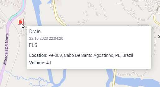

Des marqueurs spéciaux peuvent être affichés sur la carte à l’emplacement des baisses.
